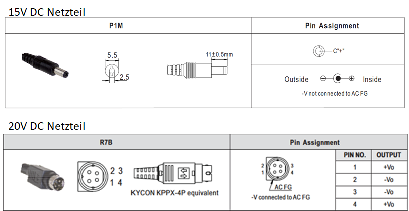

Hallo, da ich kein qualifizierter beruflicher Elektriker bin, frage ich hier lieber noch mal nach, bevor mir was explodiert. Ich habe bei Reichelt zwei Tischnetzteile gekauft: - MW GST90A15, 15V DC, 6A - MW GST120A20, 20V DC, 6A Beim 20V Netzteil ist -Vo = GND mit dem Schutzleiter / Erdung verbunden, beim 15V Netzteil ist -Vo = GND -->NICHT<-- mit dem Schutzleiter / Erdung verbunden, siehe attached Bild. Frage: Kann ich beide GND Leitungen miteinander verbinden, ohne das meine Familie Probleme bekommt ? Ich würde mich über eine VDE kompatible Antwort sehr freuen. Gruß Manni

Manfred L. schrieb: > Beim 20V Netzteil ist -Vo = GND mit dem Schutzleiter / Erdung verbunden, > beim 15V Netzteil ist -Vo = GND -->NICHT<-- mit dem Schutzleiter / > Erdung verbunden, siehe attached Bild. Wo ist das ersichtlich? Wichtig ist die Schutzklasse der Netzgeräte. **Schutzklasse 1** benutzt PE und hat einen Schukostecker mit PE. Der GND ist mit PE verbunden. **Schutzklasse 2** benutzt keine PE und hat einen Eurostecker oder einen Schukostecker ohne PE. Der GND ist nicht mit PE verbinden. > Frage: Kann ich beide GND Leitungen miteinander verbinden, ohne das > meine Familie Probleme bekommt ? Warum sollte man die beiden GND Anschlüsse nicht miteinander verbinden können?
H. H. schrieb: > Woher willst du das denn wissen? Damit meinte ich natürlich nur, dass es keine Auftraggeber-Vorschriften gibt, denn ich bastele nur an meiner Modelleisenbahn-Elektrik. Ich habe folgendes bei Wikipedia verstanden: SELV: "Die Sicherheitskleinspannung (engl. Safety Extra Low Voltage, SELV) ist eine kleine elektrische Spannung, die aufgrund ihrer geringen Höhe und der Isolierung gegen Stromkreise höherer Spannung besonderen Schutz gegen einen elektrischen Schlag bietet." PELV: "Die Funktionskleinspannung mit elektrisch sicherer Trennung (engl. Protective Extra Low Voltage, PELV, früher „Schützende Kleinspannung“) bietet ebenfalls Schutz gegen elektrischen Schlag." Frage: was ist denn jetzt der signifikante sicherheitsmäßige Unterschied ? Gerald K. schrieb: > Wo ist das ersichtlich? Ich dachte, dass dies in dem attched Bild vom Hersteller eindeutig ersichtlich ist, oder ?

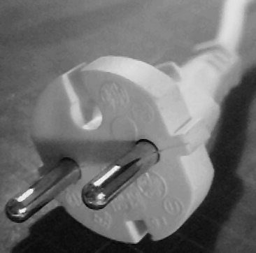

Andreas M. schrieb: > Gerald K. schrieb: > >> Schukostecker ohne PE > > Was denkst du wohl für was das Schuko steht? Richtigerweise sollte es Konturenstecker heißen! Er hat die gleiche Bauform, nur fehlen die Schutzleiterkontakte. Dieser Stecker darf nur bei Schutzklasse II verwendet werden. https://de.m.wikipedia.org/wiki/Konturenstecker https://www.brennenstuhl.com/de-DE/themenwelt/bauen-renovieren/unterschiede-der-steckdosen-typen

Andrew T. schrieb: > Gerald K. schrieb: > >> Wo ist das ersichtlich? > > siehe Eingangspost dort, AC-FG Und was bedeutet die Abkürzung? AC Wechselstrom, FG?
Bearbeitet durch User
Gerald K. schrieb: > FG? Das ist der "Frame Ground": https://www.google.com/search?q=FG+%22frame+ground%22

Gerald K. schrieb: > **Schutzklasse 1** benutzt PE und hat einen Schukostecker mit PE. Der > GND ist mit PE verbunden. Ähm, nee, das stimmt (leider) nicht generell. Ich habe hier ein MEANWELL-Netzteil GST40A12-P1J (hat auch einen 3-poligen Kaltgerätekabel-Anschluss für Kabel mit Schukostecker), in dessen Datenblatt steht: "Class I power (with earth pin)", zwei Seiten später "-V not connected to AC FG". Und das messe ich so auch an dem Ding: keine PE-Verbindung mit GND. War für mich eine Fehlanschaffung, ich hätte nämlich eines mit Erdanschluss gebraucht, der Händler war der Meinung, 'muss ja, ist ja Klasse 1'. Bei dem vom TO angegebenen Teil steht explizit im Datenblatt "-V connectet to AC FG".

Manfred L. schrieb: > Beim 20V Netzteil ist -Vo = GND mit dem Schutzleiter / Erdung verbunden, > beim 15V Netzteil ist -Vo = GND -->NICHT<-- mit dem Schutzleiter / > Erdung verbunden, siehe attached Bild. > Frage: Kann ich beide GND Leitungen miteinander verbinden, ohne das > meine Familie Probleme bekommt ? Wenn es vorher zwei völlig unabhängige Stromkreise waren, hast Du die Stromkreise nun mit einem Pol über den Schutzleiter miteinander verbunden. Hätte eigentlich erwartet, dass die Fragestellung bei den Schaltnetzteilen eher in die Richtung ginge, die Berührungsspannung irgendwie wegzubekommen. Das macht das eine mit dem Anschluss an den PE. Das andere wird "kitzeln". Das "Kitzeln" ist dann auch weg, wenn ein Pol mit dem PE verbunden wird. Und laut Datenblattwerten geht es dabei auch nicht kaputt. Andersherum könnte ein SNT beim Entfernen des konstruktionsmäßig vorgesehenen PE eventuell nicht richtig funktionieren oder sogar Schaden nehmen, wenn die Sekundären völlig in der Luft hängen, sich am Übertrager eine Spannung aufbaut, die nicht irgendwie abgeleitet wird. https://hahn-trafo.com/uebertrager.html#UETR ciao gustav
Bei der Schutzklasse I wird das Schutzziel durch Isolierung spannungsführender Teile (sogen. Basisisolierung) und **durch den Anschluss leitfähiger berührbarer Metallteile** an den Schutzleiter erreicht. Die Schutzleiter-Anschlussklemme ist mit dem Erdungszeichen gekennzeichnet. Die Frage ist, ob man den Ground zu zu den berührbaren Metallteilen zählt. Hier scheiden sich die Geister.
Gerald K. schrieb: > Die Frage ist, ob man den Ground zu zu den berührbaren Metallteilen > zählt. Hier scheiden sich die Geister. Klingt logisch und erklärt für mich so einiges. Danke!
