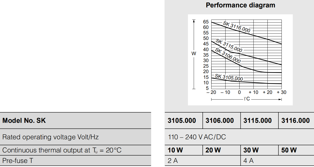

Hallo, ich habe hier diese Heizung SK3116000 https://at.rs-online.com/web/p/schaltschrank-heizgerate/1767546 Nun würde ich diese gerne in einer Thermobox einsetzen und die Temperatur regeln. Hierzu habe ich diese Steuerung, die "dimmen" kann. Vermutlich wird das ja eine PWM oder so sein. Die Steuerung soll alle ohmschen Lasten wie Heizbirnen, Kabel, Matten bedienen können. https://www.tropic-shop.de/temperatur-control-pro-dimmend-digitale-temperatursteuerung-fuer-das-terrarium.html In der Heizungs-Anleitung steht: "Limitation of surface temperature via a PTC thermal element." Was die Schaltschrankheizung angeht bin ich nun unsicher wegen dem PTC. Lässt sich das dennoch damit verwenden oder muss ich befürchten, dass die Steuerung den Geist damit aufgibt?
Toma schrieb: > dass die Steuerung den Geist damit aufgibt? In der spärlichen Beschreibung der Steuerung steht zumindest nichts drin das diese eine Mindestlast benötigt. Wenn die Übertemperatursicherung auslöst ist es ja das selbe als wenn du den Verbraucher im eingeschalteten Zustand einfach abklemmst. Und selbst wenn der Regler hops geht ist es immer noch besser als wenn da eventuell was zu brennen anfängt. Der Regler dürfte sowieso eine Macke haben oder das ganze völlig falsch dimensioniert sein wenn die Heizung überhaupt soweit zu heiß wird (wobei das genauso spärliche Datenblatt der Heizung noch nichtmal was darüber aussagt bei welcher Temp. sie Absicherung greift).

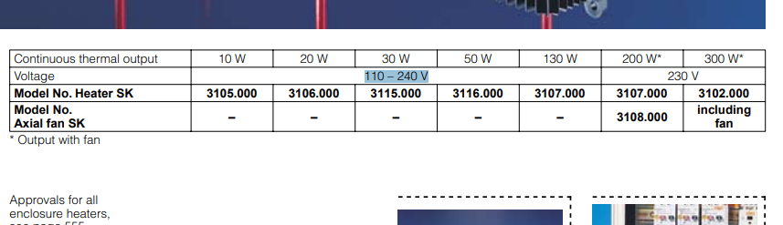

Toma schrieb: > Lässt sich das dennoch damit verwenden Weil das PTC-Element die an ihm anfallende Leistung über seine eigene Kennlinie begrenzt, kann es durchaus sein, dass es auch bei der halben Spannung noch gleich viel heizt wie bei der vollen Spannung. Also mal kurz im Datenblatt nachgeschaut und tatsächlich, da steht: "110V - 240V". Also kannst du den im Bereich von 110V bis 240V Effektivspannug die Heizleistung schon mal gar nicht reduzieren. > muss ich befürchten, dass die Steuerung den Geist damit aufgibt? Das würde ich nicht erwarten. Denn insgesamt ist ein PTC doch einfach ein ohmnscher Widerstand. Also: einfach mal ausprobieren, was du da am Dimmer einstellen musst, um die Heizleistung zu halbieren.

Lothar M. schrieb: > eil das PTC-Element die an ihm anfallende Leistung über seine eigene > Kennlinie begrenzt, kann es durchaus sein, dass es auch bei der halben > Spannung noch gleich viel heizt wie bei der vollen Spannung. > > Also mal kurz im Datenblatt nachgeschaut und tatsächlich, da steht: > "110V - 240V". Also kannst du den im Bereich von 110V bis 240V > Effektivspannug die Heizleistung schon mal gar nicht reduzieren. Interessante interpretation. Wäre das aber nicht eher "Regulation of surface temperature with a PTC element"? In so einem Fall würde ich im DB auf jedenfall erwarten das diese Regeltemp. auch angegeben ist. "Limitation of surface temperature" kenne ich eher als "Overtemperature protection" damit das Teil nicht überhitzt. Aber auch diese müsste eigentlich im DB genauer angegeben sein. Vielleicht haben die das auch nur etwas mehrdeutig formuliert und deine Variante stimmt. Das mit dem recht großen Eingangsspannungsbereich spricht auf jeden Fall dafür (wenn da auch die Leistung wirklich konstant gehalten wird).

Irgend W. schrieb: > Das mit dem recht großen Eingangsspannungsbereich spricht auf jeden Fall > dafür (wenn da auch die Leistung wirklich konstant gehalten wird). Laut Datenblatt wird ergibt sich unabhängig von der Eingangsspannung je nach Umgebungstemperatur eine bestimmte Leistung, die durch Konvektion abgeführt werden muss. > "Limitation of surface temperature" kenne ich eher als "Overtemperature > protection" damit das Teil nicht überhitzt. Ich würde da zum Test auch mal das Ding gut siolieren und schauen, was passiert, wenn es heißer hergeht. Also einfach mal diese Kennlinie in Richtung höherer Umgebungstemperaturen erweitern. Toma schrieb: > Wenn das tatsächlich stimmt Du hast den Heizklotz doch bei dir. Miss einfach mal dessen Widerstand bei 20°C Zimmertemperatur. Die nötige "Anlaufleistung" bei 20°C kannst du dann mit P = (230V)²/R ausrechnen.
Lothar M. schrieb: > Die nötige "Anlaufleistung" bei 20°C kannst > du dann mit P = (230V)²/R ausrechnen. "Pre-Fuse T4A" bei 30W sagt ja schon wo die Reise hingeht...
