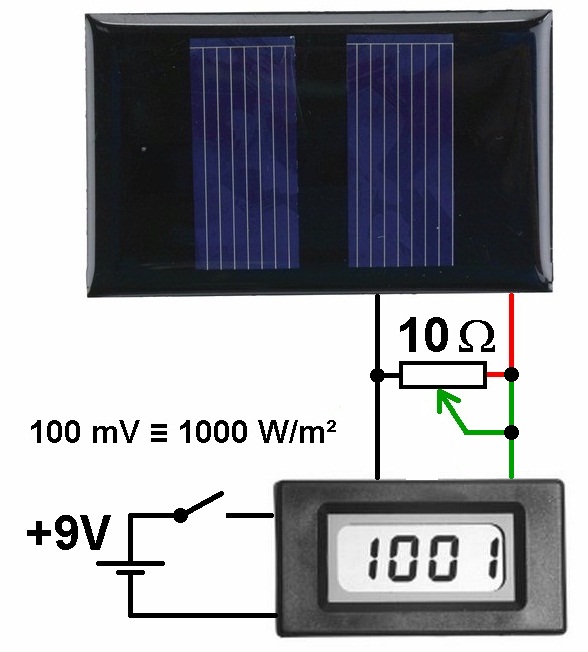

Hallo, da meine PV Basteleien mittlerweile total ausufern und ich mir bisserl Equipment zulegen möchte, bin ich auf die Idee gekommen einen Sonneneinstrahlungsmesser zu bauen. Idee: Solarzelle, Zeigerinstrument und Lastwiderstand. Ich möchte damit nicht hausieren gehen, sondern das nur für meine Zwecke verwenden. Ziel verschieden Module vergleichen, E-Last schon vorhanden. Ist das Thema so einfach mit diesen drei Komponenten zu lösen?

Christian M. schrieb: > Idee: Solarzelle, Zeigerinstrument und Lastwiderstand Im Prinzip ja. Solarzelle und mA-Anzeige könnte schon brauchbare Schätzwerte ergeben. Messen nahe Kurzschluß, dann hat die Temperatur der Zelle weniger Einfluß.
Michael B. schrieb: > Warum vergleichst du sie dann nicht direkt ? Geht nicht, ich bastle an 7 örtlich verschiedenen, bereits montierten Anlagen herum. Da ist es einfacher das Messgerät ungefähr daneben hinzuhalten. Es ist wirklich nur ein Schätzomat mit gröblicher Auflösung von 100W/m²-1000W/m² Ein weiteres Ziel ist die Ermittlung des Restwirkungsgrades von alten Modulen die ich gerne zusammenkaufe.

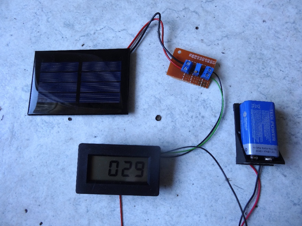

Ich habe unlängst ein extrem simples Pyranometer gebastelt. Hat allerdings keine Temperaturstabilisierung. Aber deinen Anforderungen wird es wohl genügen. Du brauchts nur eine Solarzelle, ein Potentiometer und ein 200mV-Voltmeter...

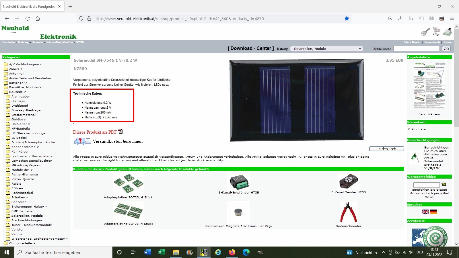

Geht viel einfacher. Via Amperemeter das Panel kurzschliessen. Strom mit dem Datenblatt des Panel vergleichen. Der angebene Strom stellt sich nur bei optimaler Ausleuchtung des Panels ein.
Peter M. schrieb: > Geht viel einfacher. > Via Amperemeter das Panel kurzschliessen. Strom .. Christoph E. schrieb: > Ich habe unlängst ein extrem simples Pyranometer gebastelt... Im Prinzip das gleiche, nur mit verschiedenen Aufwand. Strommessung ist (grob genähert) der Bestrahlungsstärke proportional. Also nicht wie oben empfohlen die LeerlaufSPannung messen, sondern den KURZschlussstrom. Das reicht für die qualitative Bewertung.
Peter M. schrieb: > Geht viel einfacher. > Via Amperemeter das Panel kurzschliessen. Strom mit dem Datenblatt des > Panel vergleichen. Der angebene Strom stellt sich nur bei optimaler > Ausleuchtung des Panels ein. Bleibt zu hoffen das die Chinesen die Werte richtig ins Datenblatt eingetragen haben ;-)
Christoph E. schrieb: > Ich habe unlängst ein extrem simples Pyranometer gebastelt. Hat > allerdings keine Temperaturstabilisierung. Aber deinen Anforderungen > wird es wohl genügen. Du brauchts nur eine Solarzelle, ein Potentiometer > und ein 200mV-Voltmeter... Und ein Vergleichmessgerät zur Kalibrierung... daran scheitert es meist. Aber er will ja nur relative Werte vergleichen.
Michael B. schrieb: > Vergleichmessgerät zur Kalibrierung Naja behelfsweise sollte man über die Messung mehrerer bekannter Module schon auf besser als 5% kommen. Reicht als Betriebsmessgerät.
