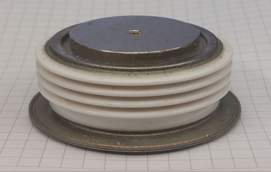

H. H. schrieb: > Nimm ein Wasserstoff-Impuls-Thyratron. Er will keine A-Bombe zünden. Für "lausige" 400A, meinetwegen auch 1000A reicht ein passender, old school thyristor. CS45 oder CS60 von IXYS. Oder ein Oldie im Schraubgehäuse. Kann man einfach per Pulstrafo zünden, aber bitte mit Schmackes und ausreichend Strom.
Blitzi schrieb: > Dachte ich auch. Aber ein 400 A igbt ist jetzt nicht so das Wald- und > Wiesenbauteil. Und ich habe keine Erfahrung, wie stark man die Dinger > pulsartig überlasten kann. Soweit es die SOA erlaubt. https://www.mikrocontroller.net/articles/FET#SOA_Diagramm Das gibt es auch für Thyristoren und ähnliches.

Falk B. schrieb: > https://www.ebay.de/itm/265988228659 Kinderkram! https://www.semikron.com/dl/service-support/downloads/download/semikron-datasheet-skt-1200-01890430.pdf
