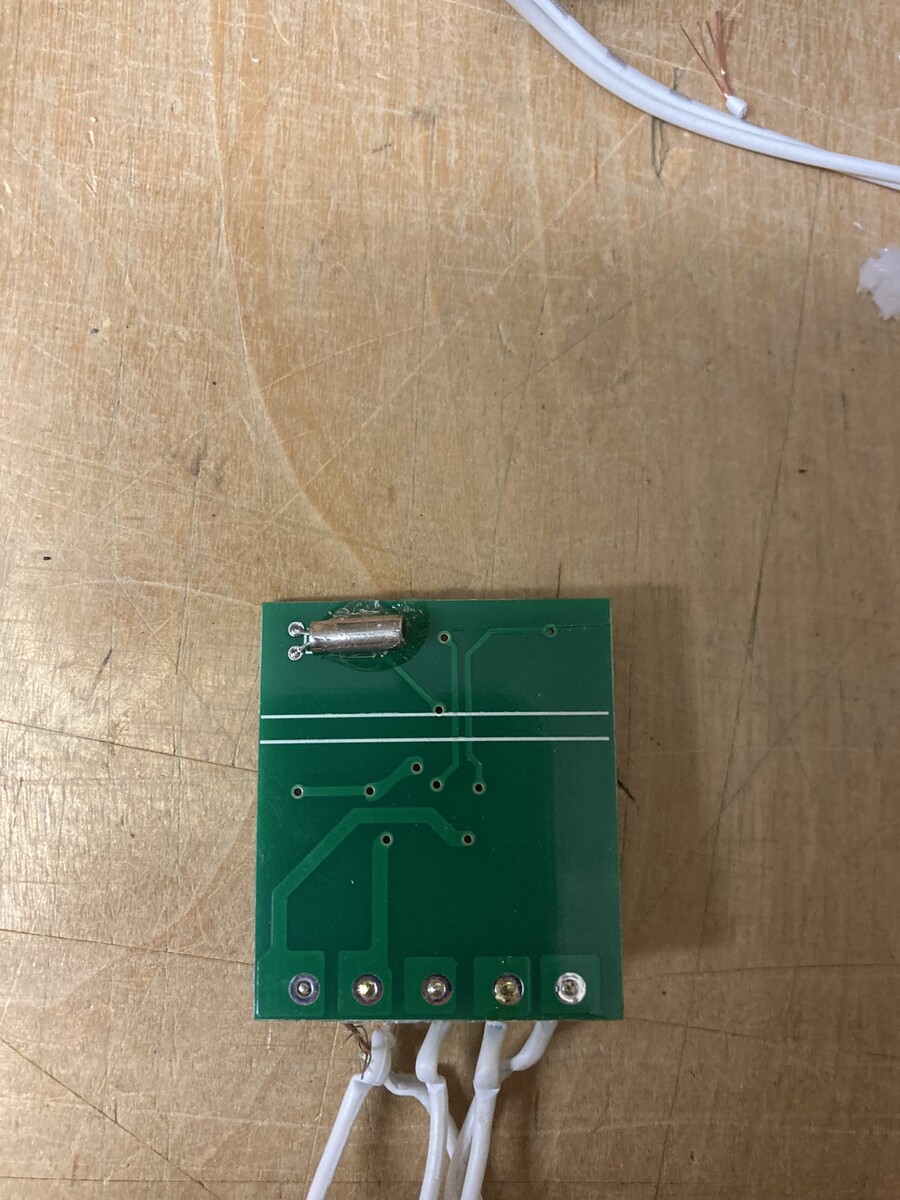

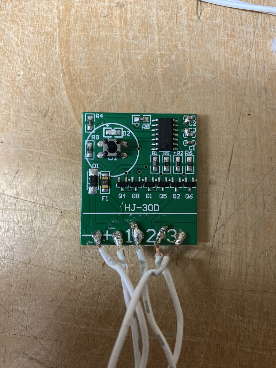

Ich habe mir heute eine Lichterkette gekauft und möchte diese über eine
Zeitschaltuhr steuern.
Die Lichterkette hat folgende Funktionen:
1x Drücken Blinken (gedrückt halten = Blinken + Timer)
2x Drücken Dauerlicht (gedrückt halten = Dauer + Timer).
Das Problem was ich habe ist, dass wenn ich den Strom abschalte
(Zeitschaltuhr) müsste ich jedes mal an dem Controller den Knopf für die
Blinkfunktion drücken.
Gibt es eine Möglichkeit das zu umgehen sodass der Controller nach
Stromunterbrechung wieder mit der Blinkfunktion angeht?
Danke schonmal im Voraus
von Jörg R. (solar77)
Dann müsstest Du den Chip umprogrammieren.
Dir bleibt daher nur mit Zusatzelektronik das Tastdrücken zu simulieren.
Weshalb nutzt Du nicht die Timerfunktion? Vermutlich bleibt die Kette
dann 6 Stunden an.
von S. Landolt (Gast)
Vielleioht genügt ja ein Kondensator parallel zum Taster?
von Holger (hastmann)
Danke für die Antwort...
Zusatzelektronik fällt wahrscheinlich weg (kosten/nutzen faktor)
Timer nutzen fällt eigentlich auch weg, weil ich das Licht gerne Abends
einmal einschalten und Morgens einmal einschalten möchte.
Kleine Elkos müsste ich noch hier haben. Wie müsste ich die einbauen?
Wie gesagt: parallel zum Taster.
  Der Kondensator ist zu Beginn entladen, sieht dann für den Controller
eine zeitlang wie ein gedrückter Taster aus. Ist aber nur ein Versuch,
keine Ahnung, ob der Controller das 'versteht'.
Was passiert denn wenn der Taster beim einschalten gedrückt ist..und
gedrückt bleibt?
> gedrückt bleibt?
Bleibt aus.
Geht erst an, wenn ich den Taster loslasse.
von H. H. (Gast)
> ist..und
>> gedrückt bleibt?
> Bleibt aus.
Dann kann das mit dem Elko parallel zum Taster funtionieren.
von Georg (Gast)
Das ist doch prima.
Probieren: den Taster mit dem Ruhekontakt eines kleinen Relais
kurzschliessen, das mit dem Einschalten anzieht (=loslassen).
Georg
Danke schonmal.
Ich werde Es ausprobieren und mich nochmal melden.
Diese sind hoffentlich bedrahtet, sonst wird es etwas umständlich.
  Falls ein Multimeter vorhanden ist, könnten Sie den Strom durch den
Taster messen und dann die Zeit bzw. die benötigte Kapazität berechnen
nach (der "Landwirtschaftformel") CU=Q=It.
ESD, evtl. Netzverbindung &c. beachten!
von Monk (Gast)
S. Landolt schrieb:
> Strom durch den Taster messen und dann die Zeit
Dabei dann auch heraus finden, auf welcher Seite + und - ist.
Mache in Reihe zum Kondensator einen Widerstand, damit der Taster beim
Drücken nicht kaputt geht:
          Taster
           _____
o-----+-----   --------+-----o
Wenn weniger als 3mA fließen würde ich 100Ω nehmen.
