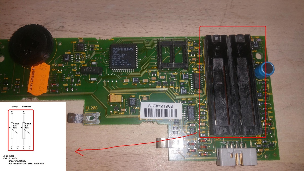

Danke für die Hinweise. Mehrfach hoch- und runterschieben hat nichts gebracht, auspusten auch nicht. Ich habe die Potis mal durchgemessen (s. Bild) Sind 2x 10kOhm Schleifpotis, wobei die variable Leitung meist zwischen 0 und 10 Ohm liegt, allerdings immer mal wieder hoch ausreißt, das höchste war 121 kOhm; was den Sachverhalt erklärt, dass ab und an viel zu hohe Temperaturen angezeigt werden. Ich muss die beiden Potis also tauschen. Ich habe versucht, Ersatz zu finden, aber ohne Erfolg. Vielleicht mag mir jemand einen Tip geben, nach was ich suchen muss (Schlagwort?) Wenn nichts hilft, muss ich irgendwie normale Drehpotis einlöten und nach außerhalb des Gehäuses führen inkl. Halterung, doch das wäre mir nicht sehr lieb. Für Tips wäre ich sehr dankbar!

@Agitprop-Gläubiger: Danke, Schieberegler findet mir so einiges.. leider sind das Schieberegler, die statt große Metallnippel so eine Art kleine Plastikdoppelnippel haben, um in die Plastikschieber auf der Oberseite zu greifen. Habe ich bisher nichts gefunden, was dem Nahe kommt. @michael_: Ich befürchte, dass die beim Aufmachen kaputt gehen. Plastik aus den 90ern .. spröde mittlerweile Und ja, es gab mal einen "Krieg" zwischen Bewohnern bzgl. der Temperatur, die wurde wöchentlich mehrfach verstellt.
Wenn sie linear sind und der Gesamtwiderstand stimmt, um 180° verdreht wieder einlöten. Da ist dann der Regelbereich wieder an einer "guten" Stelle. Mit Glück :-)

umdrehen geht leider nicht, da oben 1 pin und unten 2 pins, würde nicht auf die platine passen. habe nach Teslanol Oszillin T6 recherchiert und es scheint zu helfen.. habs mal bestellt.
habe das T6 reingesprüht und 20x rauf- und runtergeschoben. Eingebaut. Der linke Regler funktioniert wieder tadellos, der rechte funktioniert sehr viel besser; nur an einer Stelle ein kleiner Ausreißer, der aber weit weniger hoch und unter dem Limit (bei 70% statt 7kOhm 10kOhm)
