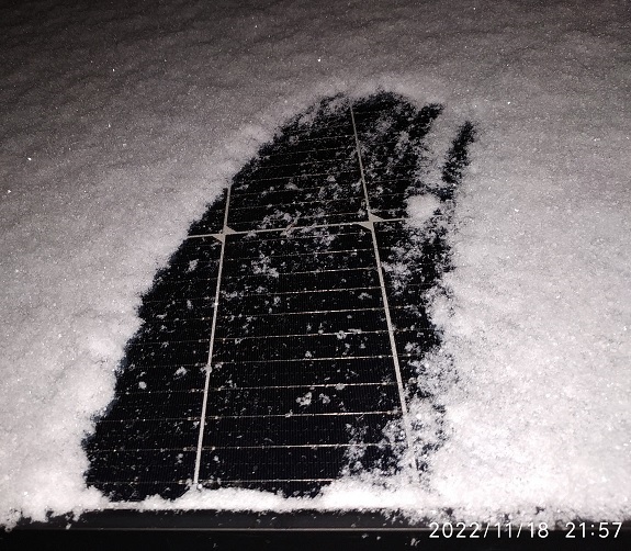

Schön gerechnet. Mein Pilot-Balkonmodul (optimal ausgerichtet) lieferte im Sommer bis 3 kWh pro Tag und jetzt in 3 Tagen 0 kWh (null). So gesehen sollte man sich nicht von schöner Rechnung blenden lassen UND die auch die nötige Wartung in der Wirtschaftlichkeitsrechnung nicht vergessen.
Meine 10 450-Watt-Module auf der Garage in Brandenburg (alle im gleichen Winkel von 14 Grad, wie das Dach) lieferten im Juni 2022 um die 400 kWh, im Oktober waren es noch mickrige 175 kWh bei vergleichbarer Anzahl Sonnenstunden. Soviel machen der Winkel und die Zeitverschiebung aus ...

oszi40 schrieb: > Je nach Winkel gibt es noch Schmutz und Schnee. Ups ... tatsächlich, daran habe ich noch garnicht gedacht. Das liegt wohl u.A. daran, dass ich vor nichtmal 10 Tagen noch im Mittelmehr schwimmen war ... :-( Wenn morgen keine Minusgrade mehr sind, werde ich mal mit dem Wasserstrahl aus dem Brunnen drübergehen.

Wolfgang schrieb: > Ein Neigungswinkel von 14° ist im Winter großer Käse. Ja, so ist halt das Dach, ich wollte keine zusätzlichen Gestelle mit Neigung draufbauen.
Frank E. schrieb: > so ist halt das Dach Sehr verständlich. Durch mehr Module könnte man den Verlust ausgleichen. Jedoch Schmutz und Schnee bleiben auf flachen Flächen besser liegen. Die muß man auch mal putzen.
Frank E. schrieb: > Ja, so ist halt das Dach, ich wollte keine zusätzlichen Gestelle mit > Neigung draufbauen. Wenn man die Module aufständert, muss man darauf achten das sie sich dann nicht gegenseitig abschatten. Man sollte dann genau rechnen ob ein paar Module mehr dann nicht günstiger sind. Gestelle bieten, je nach Lage, auch eine größere Windangriffsfläche.
