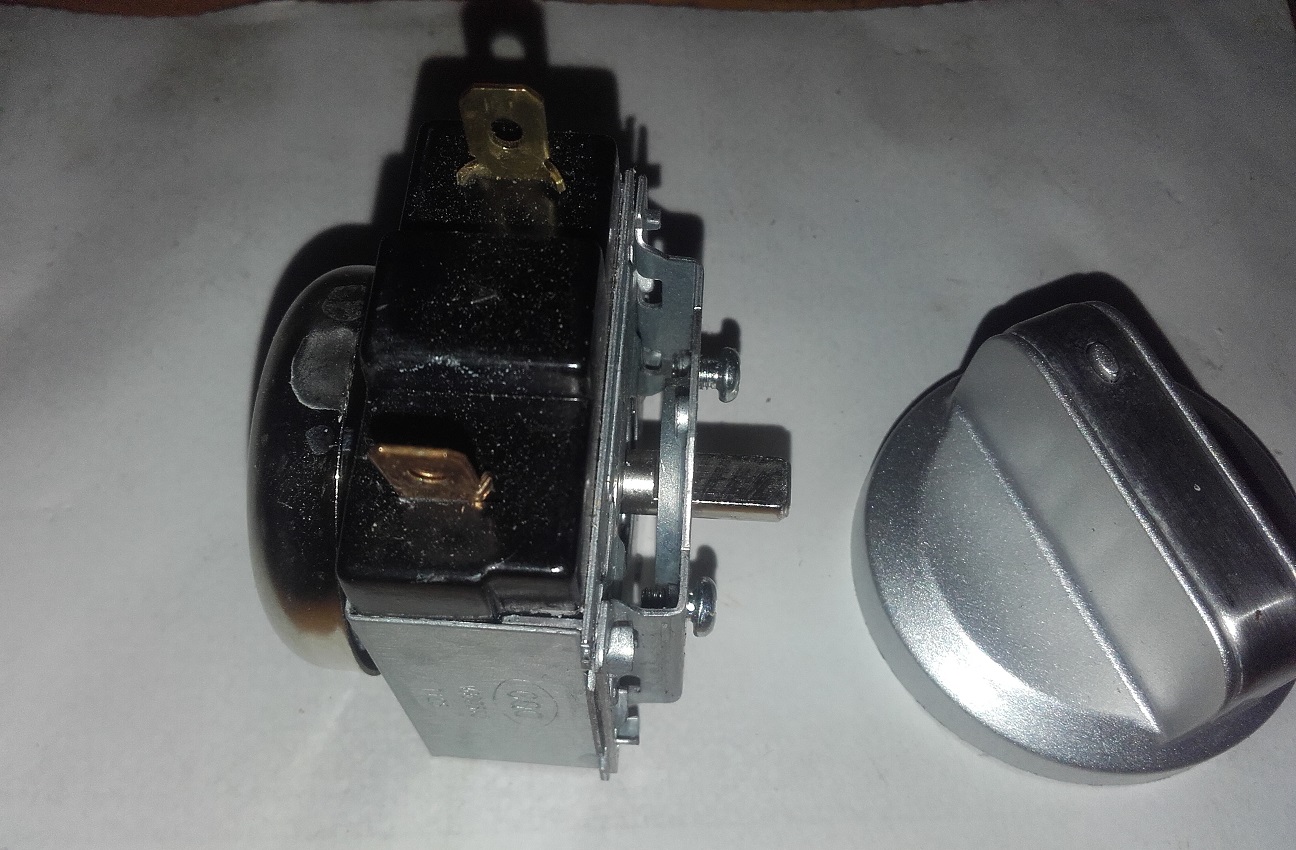

Wer bereit ist, selbst Hand anzulegen, sucht Schaltuhren für Mikrowellen
und steckt die selbst in ein Gehäuse. Vielleicht kann man die sogar
direkt in den Babygrill einbauen.
https://www.pollin.de/p/timer-federaufzugsschaltwerk-dfj-60-45-minuten-typisch-590212
https://www.pollin.de/p/timer-federaufzugsschaltwerk-dfj-120-120-minuten-590213

Ich kenne diese Teile von Hotelbädern, wo man eine (lächerliche
100W-)Wärmebirne einschalten konnte, Größenordnung 0-30 Minuten. Und in
einem Laden hat man so die Bügeleisen betrieben, diese Schaltuhr konnte
120 Minuten. Jeweils Jung/Gira als UP, teils mit AP-Dose. Und von Jung
gab es das auch mal als eigenständiges graues AP-Gehäuse in
spritzwasserfest für einen Duschraum.
Habe ich alles seit Jahren und will damit endlich mal eine
Sicherheitsschaltuhr für den Lötkolben bauen. Nun habe ich die finale
Lösung: Eine manuelle Schaltuhr von Diehl, 0-120 Minuten, als
Zwischenstecker. Kein Basteln, verkabeln, bohren.
Sie heißt Diehl 876, ist aber so alt (ca. 80er), daß es keinerlei
Treffer im Netz gibt. Würde mich interessieren, ob mal ein Chinese die
Idee hatte, sowas in neu zu bauen(*). Ich habe auch den Vorläufer davon
aus den 70ern, die kann 0-15 Stunden. Hat noch ein kleines Tischgehäuse,
das per Kabel versorgt wird. Im Prinzip eine Verkleinerung der
Dunkelkammer-Schaltuhren, die im Sekundenbereich arbeiteten.
(*) "Countdown-Schaltuhr" oder "Timer-Steckdose" scheint Treffer zu
liefern.
