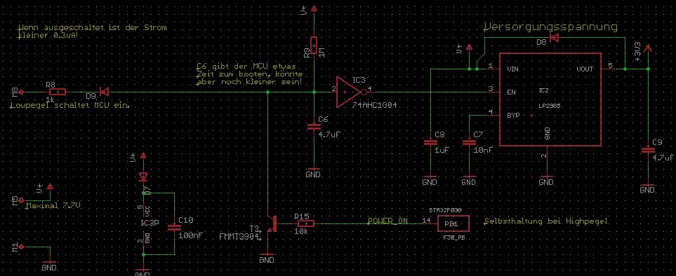

von olaf (Gast)
Also ich mach das so.....
Wobei es hier fuer etwa 7V ist. Das umdimensionieren auf 24V ueberlasse
ich dem geneigten Leser zur Uebung. (wollte ich immer schonmal sagen. :)
Olaf
