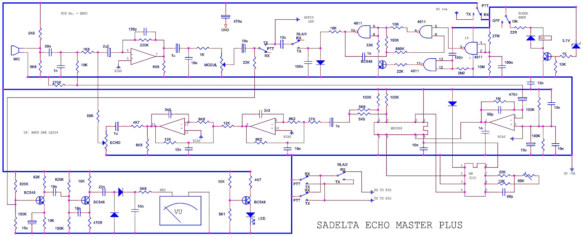

Servus, ich bins schon wieder ;) Mein Tischmikrofon (Sadelta Echomaster Plus) funktioniert seit heute nicht mehr, also zumindets nicht mehr richtig. Soll heißen: Mit einem 9V-Block funktioniert es, mit 12V (aus Funkgerät) jedoch nicht. Kalte Lötstellen gab es nur eine (an der Zuleitung für 12V), welche ich beseitigt hab. Gibt es noch was das ich übersehen hab? Oder eine Möglichkeit den Fehler zu umgehen ohne einen 9V-Block zu nehmen? Stehe grad auf´m Schlauch irgendwie... Schonmal danke für die schnellen Antworten. (Schaltplan hab ich) Gruß Flo

Route_66 H. schrieb: > Florian H. schrieb: >> (Schaltplan hab ich) > > Schön für Dich, der Nutzen für uns ist aber Null! Wow, der Beitrag hat ja jetzt echt geholfen...

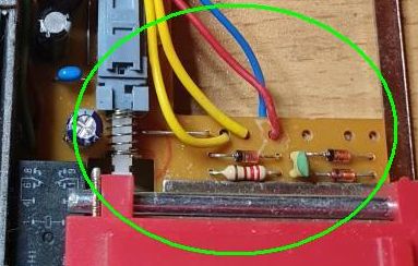

Servus; hab die Albrecht heute geheilt*, das Mikrofon geht wieder, und auchg die Modulation ist kraftig und laut, vor allem in AM... Ein Widerstand in der Zuleitung von Pin 6 der Mikrofonbuchse ist hochohmig geworden, und hat den Strom zu weit begrenzt... *Auf SSB ist allerdings ein Brummen/Summen/Kratzen zu hören (beim Senden), je nachdem wie weit man die Taste am Mikrofon reindrückt (also ob die Elektretkapsel Kontakt bekommt oder nicht)... Nun stellt sich mir halt wieder diese Frage: Einschicken oder kann ich es selber lösen? Eine Vermutung ist dass irgendwo etwas koppelt, vielleicht wegen fehlender/zu wenig Masse... Edit: Mir fällt gerade ein, dass es mit Mikrofon (also ganz gedrückter Sendetaste) stärker und lauter wird. Könnte es mit der Sektion um Modulator, Mikrofonverstärker (wenn es für AM/FM und SSB unterschiedliche gibt) zu tun haben? Wenn ich in dierekt der Mikrofonbuchse den entsprechenden Pin ("für Senden") mit Masse brücke, ist es ein recht sauberes Brummen/Summen, dass sich bei ändern der Betriebsspannung wild in der Frequenz und Amplitude ändert. Gruß Flo

Das Funkgerät wird seit über 10 Jahren produziert und immer weiter verbessert. Bei dem Widerstand dürfte es sich um einen Sicherungswiderstand handeln, der auch wieder durch einen solchen ersetzt werden sollte, um Schäden zu verhindern. Dieser Widerstand unterbricht den Stromfluss, ohne zu glühen. Er kann auch durch eine selbst rückstellende Sicherung wie Multifuse, Polyfuse o.ä. ersetzt werden, wie ich oben schon erwähnte. https://www.vishay.com/en/product/28737/ MfG
Florian H. schrieb: >>> (Schaltplan hab ich) >> >> Schön für Dich, der Nutzen für uns ist aber Null! > > Wow, der Beitrag hat ja jetzt echt geholfen... Ja, vielleicht hat er ja bei Dir zu der Erkenntnis geführt, das es Sinn macht, diesen Schaltplan hier zu zeigen!
Also hätte ich hier einen Schltplan anhängen sollen, in dem kaum noch etwas stimmt, weil von 2011...? Wirklich gebraucht habe ich ihn letztenendes dann doch nicht, da er mir nicht zeigt WO die entsprechende Leiterbahn verläuft. Um ´ne Polyfuse einsetzen zu können muss man den Strom kennen, der dort maximal zulässig ist. Aber wenn ich mir die Leiterbahn so angucke, würde ich ihr nicht mehr wie 100mA (allerhöchstens 200mA) zumuten (wollen), eher weniger...

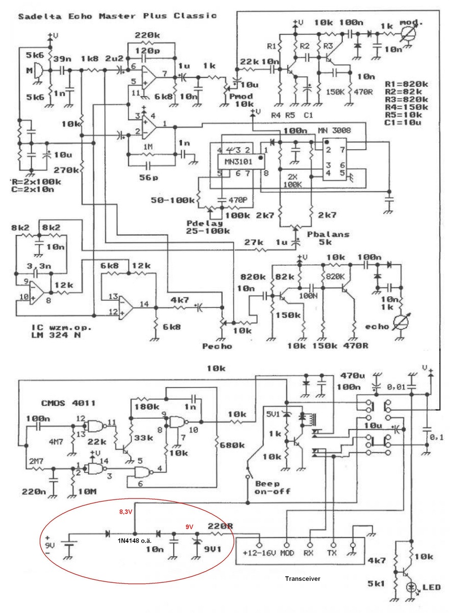

Wie man jetzt sehen kann, hat der Hersteller erkannt, dass man unbedingt eine Absicherung vorsehen muss, wenn man Folgeschäden bei Kurzschluss verhindern will. Eine Mikrofonbuchse soll nur einen Mikrofonverstärker, eventuell mit Übergabeton/ Roger Beep/ AOS, Echofunktion, eine Funktionsanzeige und evtl. eine aktive Klangeinstellung mit Strom versorgen. Daher meine geschätzte Stromaufnahme von 100 - 200mA. Bei der Fa. Reichelt Elektronk findest du unter Polymer-PTC eine geeignet 60V-Sicherung zum stolzen Preis von ca. 30Cent. Der originale Sicherungswiderstand von 4,7Ohm hat vermutlich eine Belastbarkeit von 0,3Watt. Wenn du wissen willst, bei welchem max. Strom er auslöst, kannst du das nach dem Ohmschen Gesetz gerne selbst ausrechnen. Lass mal 200mA über einen 4,7Ohm fließen. Dann bekommst du die Spannung als Ergebnis, die im Fehlerfall am Widerstand abfällt. Daraus kannst du die Leistung errechnen, die bei 200mA am Widerstand in Wärme umgesetzt wird. Ist sie größer als 0,3Watt, würde bei dem angenommenen Strom der Widerstand unterbrechen. Für dein Mikrofon ist eine 9V-Blockbatterie vorgesehen und die hält sicherlich mehrere Monate. Daran kannst du schon erkennen, dass kein großer Strom fließen wird. MfG
