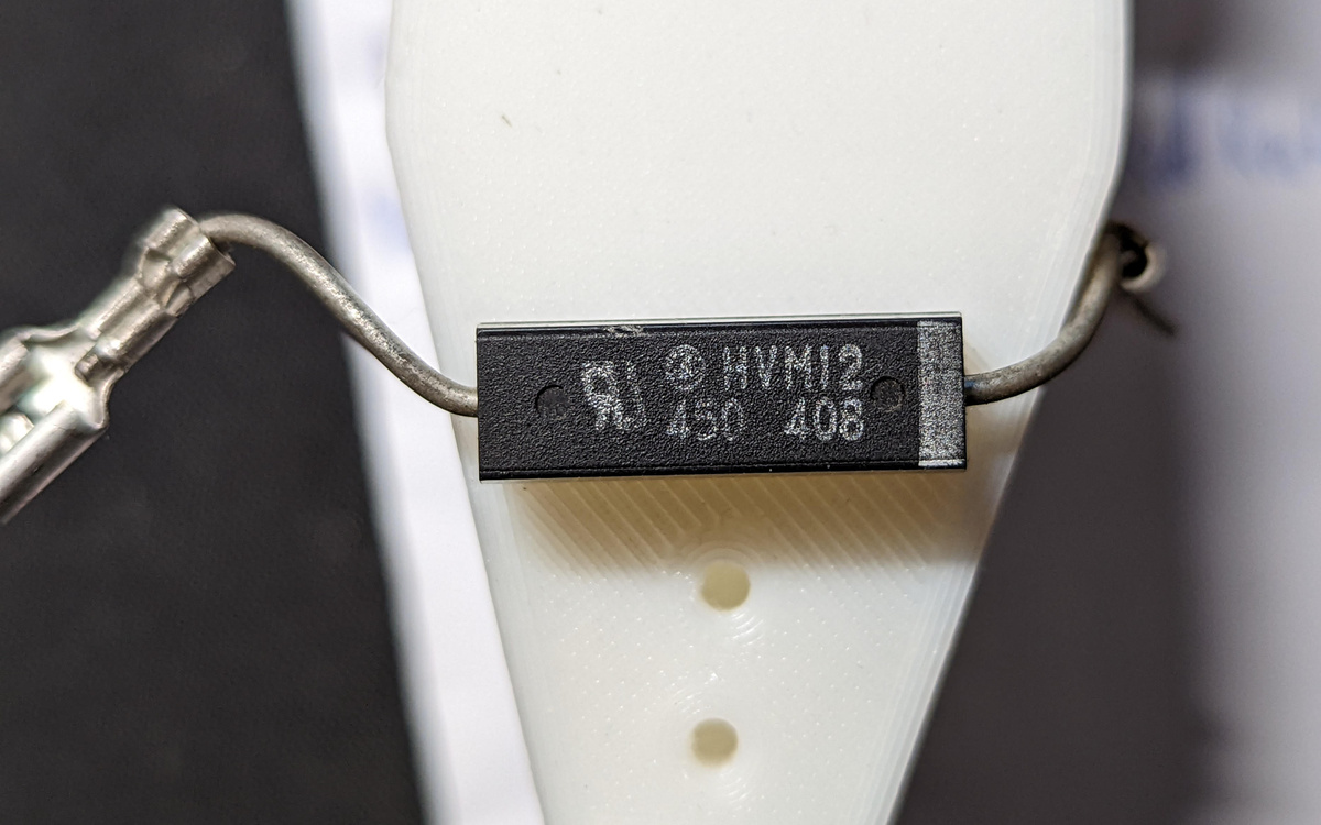

Hallo, ich habe hier eine Diode aus einer alten Mikrowelle liegen, die ich gerne auf Funktion prüfen würde, weiß aber nicht wie. Es handelt sich laut Schaltplan um eine "High Voltage Assemblied Rectifier" Diode des Typs "HVM12 450 108". Kann mir da jemand weiter helfen? Danke schon mal im Voraus. Karlo
Verschoben durch Admin
Karl O. schrieb: > die ich gerne auf Funktion prüfen würde, weiß aber nicht wie Na ja, es ist eine Hochspannungsdiode, die hat halt eine höhere Vorwärtsspannung, leicht mal 14V. https://datasheetspdf.com/pdf-file/171670/RectronSemiconductor/HVM12/1 Ein normales Multimeter wird da im Diodentest nichts (aka OL) anzeigen. Du brauchst eine höhere Spannung, sagen wir ein Labornetztel, und solltest nicht 350mA einstellen sondern einen Vorwiderstand nutzen, sagen wir 100 Ohm. Dann aufdrehen bis die 350mA fliessen und die Leitspannung messen und mit dem Datenblatt vergleichen. Die Sperrspannung ist schwieriger zu überprüfen, da bräuchtest eine 12kV Spannungsquelle und müsstet Mikroampere messen.
Nimm 2 9V-Batterien, schalte die hintereinander und miss in beide Richtungen ob was durchkommt. In einer Richtung kannst du dann irgendwas niedriges in der Richtung 5V messen. In der anderen darf nichts durchgehen. Ich habs aber noch nie erlebt, dass so eine Diode kaputtgegangen wär. Eher ist der Kondensator oder das magnetron platt. Falls doch, ich hab einige als Ersatz da.
Michael B. schrieb: > Du brauchst eine höhere Spannung, sagen wir ein Labornetztel, und > solltest nicht 350mA einstellen sondern einen Vorwiderstand nutzen, > sagen wir 100 Ohm. > > Dann aufdrehen bis die 350mA fliessen und die Leitspannung messen und > mit dem Datenblatt vergleichen. Ich habe zwar ein altes Labornetzteil, bei dem aber dummerweise das Segment Display kaputt ist. Die Spannung kann man ja einstellen, indem man mit Multimeter gegen checkt. Aber bei den Ampere geht das ja schlecht. Uli S. schrieb: > Nimm 2 9V-Batterien, schalte die hintereinander und miss in beide > Richtungen ob was durchkommt. Die 9V Batterien als Ersatz für ein Multimeter?

Karl O. schrieb: > Ich habe zwar ein altes Labornetzteil, bei dem aber dummerweise das > Segment Display kaputt ist. Die Spannung kann man ja einstellen, indem > man mit Multimeter gegen checkt. Aber bei den Ampere geht das ja > schlecht. Nimm einen Vorwiderstand! Und man muss auch nicht mit 350mA messen, da wird das DIng ganz schnell ordentlich warm. 10mA reichen für eine Messung in Vorwärtsrichtung. Die Sperrspannung kann man logischerweise nur mit ausreichend Hochspannung messen, die hat aber kaum ein Bastler.
Karl O. schrieb: >> Nimm 2 9V-Batterien, schalte die hintereinander und miss in beide >> Richtungen ob was durchkommt. > > Die 9V Batterien als Ersatz für ein Multimeter? NEIN! Das Labornetzeil! Aber auch mit 2x 9V Block in Reihe würde ich ohne Vorwiderstand KEINE Flußspannung messen wollen! Das ist Murks^3

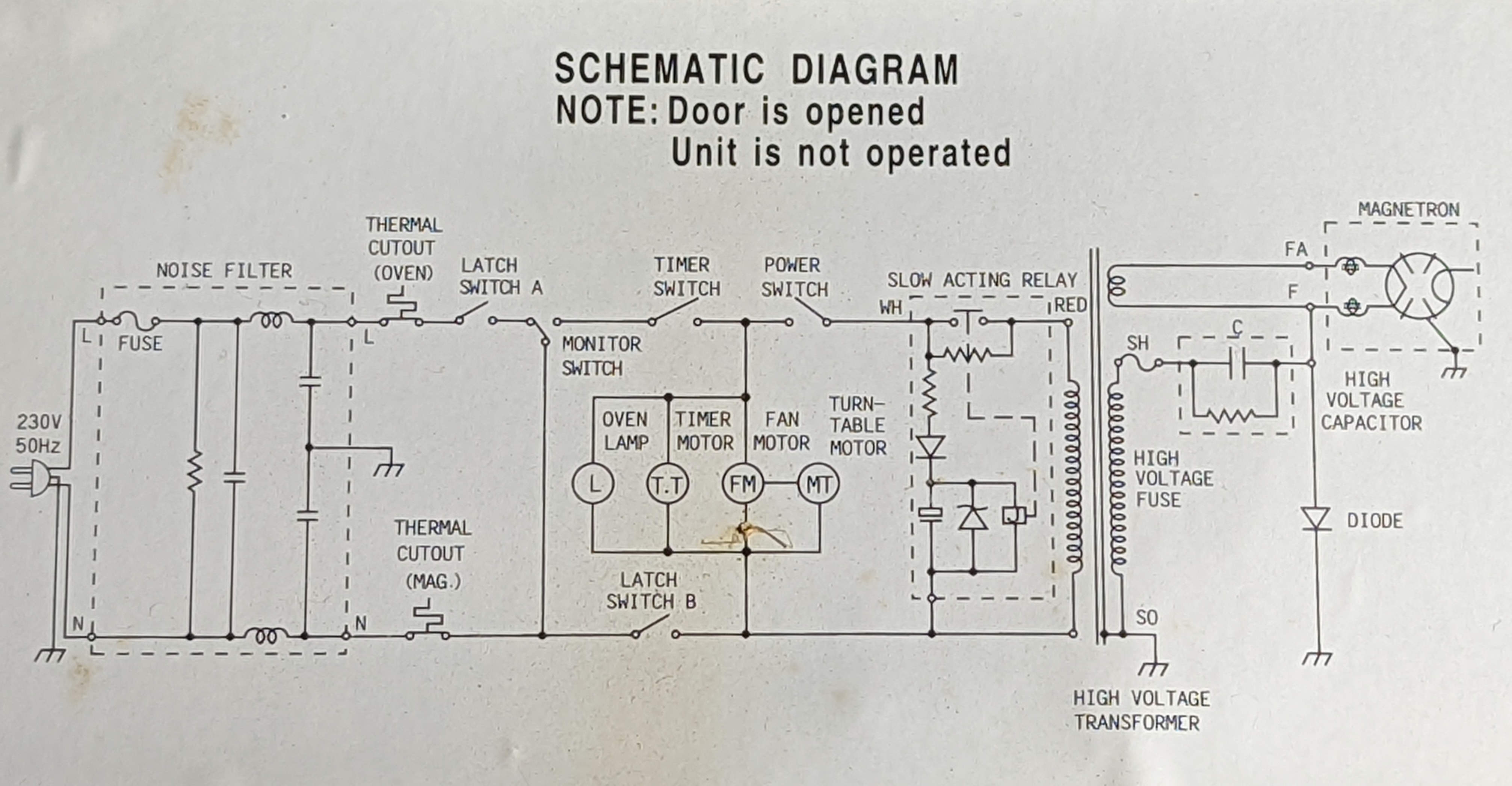

H.Joachim S. schrieb: > Warum hast du die da liegen? Die MW ist tatsächlich defekt. Licht, Lüfter und Drehteller funktionieren, aber sie heizt nicht mehr. Eigentlich wollte ich sie entsorgen und eine Neue kaufen. Aber jetzt steht sie auf der Werkbank und ich hab mal reingeguckt. Ein Aufkleber mit dem Schaltplan ist im Gehäuse vorhanden, und ganz viele Bauteile hat so eine MW ja nicht. Wie bereits oben geschrieben wurde: Entwerder Magnetron, Kondensator oder eine Diode. Die Diode war sehr leicht zugänglich und einfach auszubauen, also fang ich damit an.

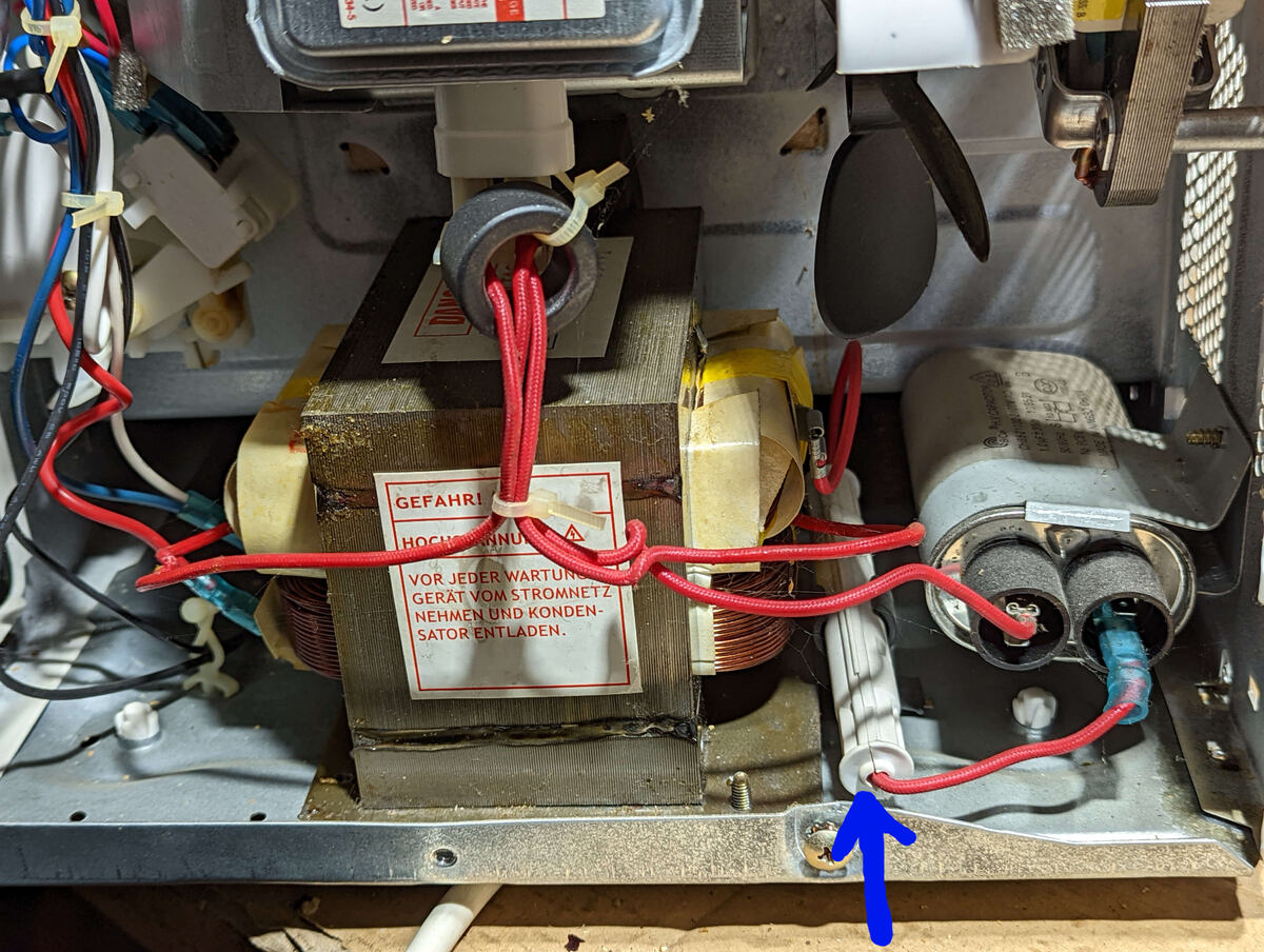

Dann mach mal. Fang mit der Hochspannungssicherung an, die ist durchaus häufiger und auch gerne ohne Grund defekt. Wenn die ausgebaut ist, kannst du auch rel. gefahrlos die restlichen Messungen ohne Strahlungsgefahr durchführen. -Heizspannung (meist 4V) und Heizstrom -Hochspannung (2000V AC, Hochspannungstastkopf erforderlich) Gerne liegt der Fehler auch vor dem Trafo (diverse Schutzschalter, Tür z.B.) Meine Erfahrungen, in etwa diese Reihenfolge: 1. Sicherung 2. Schutzschaltungen (Türkontakt, Thermosicherung) 3. Kondensator 4. Magnetron selbst Dioden- oder Trafodefekte hatte ich noch nie, können natürlich dennoch vorkommen.
H.Joachim S. schrieb: > Fang mit der Hochspannungssicherung an, die ist durchaus häufiger und > auch gerne ohne Grund defekt. Vielen Dank für den Tip mit der Hochspannungssicherung, damit fange ich dann also an. Viel mehr kann ich auch nicht machen, ich kann wirklich nur die einfachen Sachen überprüfen. Wie messe ich denn die Hochspannungssicherung, ganz normal auf Durchgang (piepsen) mit dem DMM? Oder gibt's da auch wieder Besonderheiten, wie bei der Hochspannungsdiode? Den einfachen Durchgang habe ich grade schon mal geprüft, und das DMM piepst nicht, also offenbar defekt. Das wäre ja schön (einfach) wenn es daran gelegen hätte. Voraussgesetzt, ich habe überhaupt das richtige Bauteil entnommen und gemessen..(siehe Foto blauer Pfeil). Edit: Hab das Gehäuse der Sicherung grade aufgemacht und man sieht schon mit bloßem Auge, dass der Draht durch ist. PS: Den Kondensator hatte ich natürlich vorher entladen, an alle Mitleser. Den Stecker hatte ich auch schon einige Tage vorher vom Netz getrennt, und den dann auch schon mal mittels Isolierter Zange entladen (N gegen L und beide gegen Erde).
Bearbeitet durch User
Ja, das ist die Sicherung. Leider sind die nicht ganz billig zu haben. Als Provisorium kannst du eine normale 5x30-Sicherung (1A) nehmen und frei verdrahten, so dass du sie sehen kannst. Wenn jetzt die MW wieder funktioniert: passende Hochspannungssicherung besorgen, fertig. Ist noch mehr kaputt (Kondensator und/oder Diode), brennt auch die Hilfssicherung durch. Kann aber sein dass ein Lichtbogen stehen bleibt, schnell ausschalten, Brandgefahr. Deshalb diese keinesfalls drin lassen auch wenn die MW erstmal wieder funktioniert. Die Chancen stehen nicht schlecht, dass es tatsächlich nur die Sicherung ist, hatte ich schon oft.

Karl O. schrieb: > Mit "Hilfssicherung" ist die improvisierte 5x30-Sicherung gemeint? Genau. Bleibt die heile ist mit Einbau einer neuen Hochspannungssicherung alles wieder ok. Brennt sie durch musst du weitersuchen.
H.Joachim S. schrieb: > Fang mit der Hochspannungssicherung an, die ist durchaus häufiger und > auch gerne ohne Grund defekt. Die MW läuft wieder, es war also wohl tatsächlich nur die Hochspannungssicherung. Vielen Dank an alle Tipgeber, besonders an H.Joachim. Ich hätte mir zwar gerne eine schicke neue MW gekauft, aber das ist jetzt (erstmal) aufgeschoben..^^ Für die Umwelt gut, für die Wirtschaft eher schlecht :P
