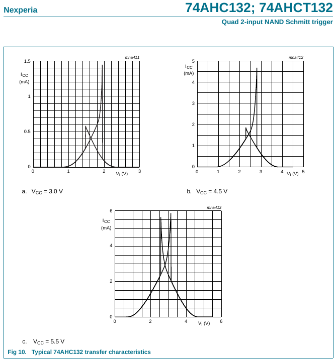

EAF schrieb: > Schmitttrigger Eingang? > Also nix gleichzeitig. > Aber im steten Wechsel, damit häufige Gateumladung und die ist es, die > Strom frisst. Auch statisch kann dabei ziemlich viel Strom fließen. Den Rekord hält wahrscheinlich die 74AHC-Familie, typisch über 5mA pro Eingang!
Bauform B. schrieb: > EAF schrieb: >> Schmitttrigger Eingang? >> Also nix gleichzeitig. >> Aber im steten Wechsel, damit häufige Gateumladung und die ist es, die >> Strom frisst. > > Auch statisch kann dabei ziemlich viel Strom fließen. Den Rekord hält > wahrscheinlich die 74AHC-Familie, typisch über 5mA pro Eingang! Achtung! Das ist nicht der Eingangsstrom (Stichwort: Gateumladung) sondern der Strom, der aus der Stromversorgung aufgenommen wird. Dazu schaue man sich die grundlegende Struktur eines CMOS-Inverters an (Grundlagen!). Bei einem Eingangspegel nah an GND (L) bzw. nah an Vcc (H) leitet nur einer der beiden MOSFET. Dazwischen und besonders extrem bei Vcc/2 leiten aber beide MOSFET. Es ist nur der Tatsache zu verdanken, daß die MOSFET extrem klein sind und damit der R_ds_on hoch, daß dabei nur ein paar mA fließen. Typischerweise sind direkt an den Eingängen und direkt an den Ausgängen einer CMOS-Logikschaltung solche Inverter. Am Eingang zur Pegel- Konvertierung und am Ausgang als Treiber. Diese Neuerung kam mit dem Wechsel von ungepufferter (4000A-Reihe) zu gepufferter Logik (4000B-Reihe). Aktuelle Typen sind wie gesagt alle gepuffert.
Axel S. schrieb: > Achtung! Das ist nicht der Eingangsstrom (Stichwort: Gateumladung) > sondern der Strom, der aus der Stromversorgung aufgenommen wird. Natürlich, aber im Extremfall, mit allen 8 Eingängen auf VDD/2, zieht der 74AHC132 über 40mA mehr als normal. Ich schalte unbenutzte Eingänge gerne parallel zum aktiven - aber nicht bei solchen Bausteinen.

Bauform B. schrieb: > Axel S. schrieb: >> Achtung! Das ist nicht der Eingangsstrom (Stichwort: Gateumladung) >> sondern der Strom, der aus der Stromversorgung aufgenommen wird. > > Natürlich, aber im Extremfall, mit allen 8 Eingängen auf VDD/2, zieht > der 74AHC132 über 40mA mehr als normal. Ich schrieb das auch nicht für dich, sondern für den hier: EAF schrieb: > im steten Wechsel, damit häufige Gateumladung und die ist es, die > Strom frisst. Auf deinen Post hatte ich mich nur bezogen, weil du die Diagramme I_cc vs. U_I drin hattest.
Hp M. schrieb: > Durch die dann auftretende Verlustleistung kann sogar das IC beschädigt > werden. Habe ich noch nie erlebt. Erhöhte Stromaufnahme ja, aber nicht so viel. Interessanter finde ich die Stromaufnahme, wenn so ein Eingang auf Radiowellen reagiert und mit schwingt. Das treibt die Stromaufnahme ebenfalls in die Höhe.
Stefan F. schrieb: > Habe ich noch nie erlebt. Und dennoch gibt es das. > Erhöhte Stromaufnahme ja, aber nicht so viel. Schon gehabt bis zum thermischen degrading der Eingangsstufe. Nur weil es so selten bei Dir vorkommt: Andere Entwickler haben das "Erlebnis" mehrfach im Arbeitsleben.
