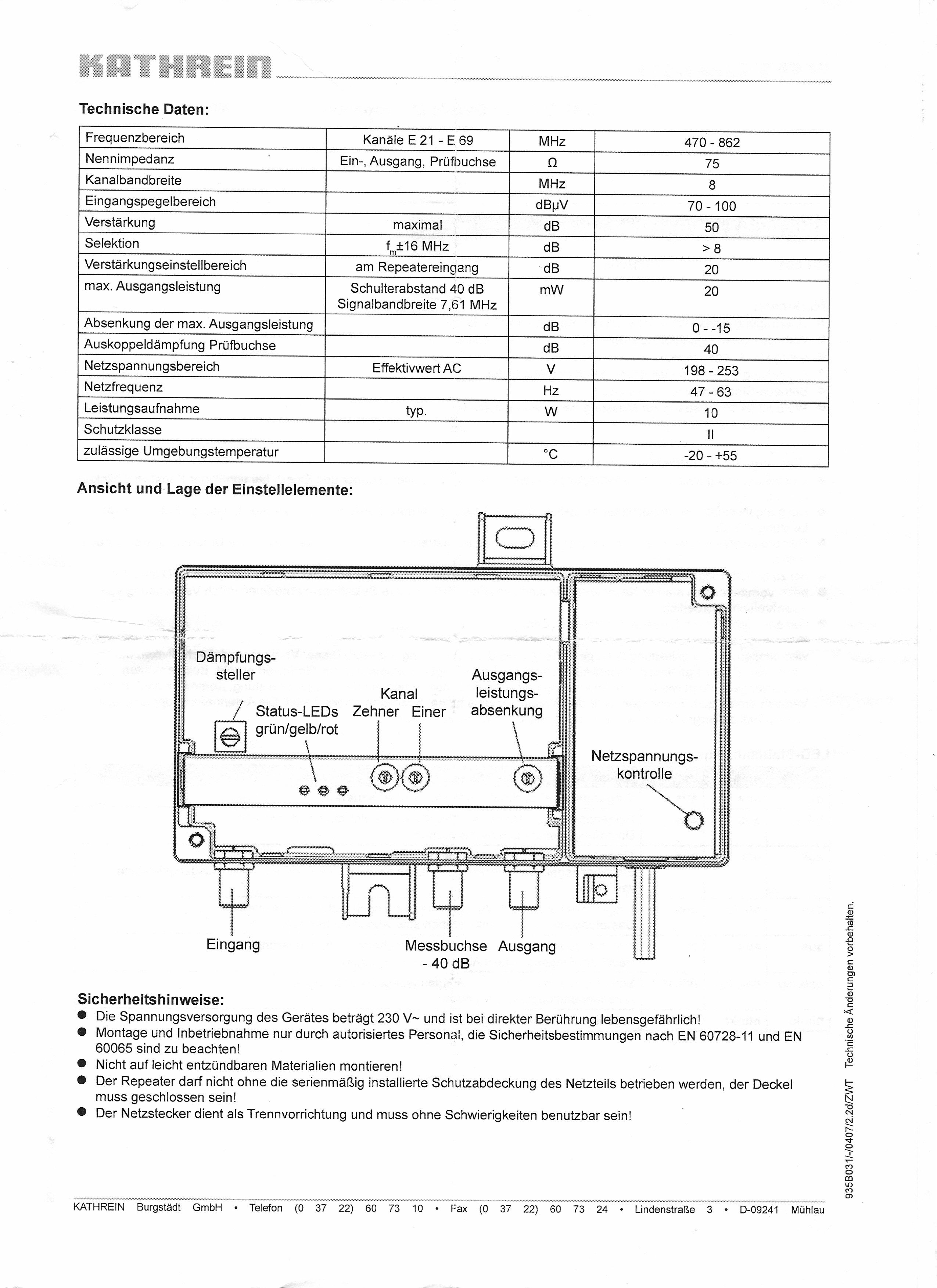

Wolfgang N. schrieb: > Oliver S. schrieb: >> Nein, es wurde lediglich der Codec auf „Version 2“ geändert. > > Vielen Dank für diese Info, das wusste ich nicht. > Dann ist es klar, dass es keine ausgemusterten Geräte gibt, schade. Wenn du nur einen DVBT Umsetzer (Minirepeater ) bräuchtest hatte ich noch ein Gerät von Kathrein Mod.MR801...Ausgangsleistung 20 milliWatt.

Oskar K. schrieb: > Kathrein Mod.MR801 @Oskar Besten Dank für den Hinweis. Leider konnte ich kaum etwas im Netz über Kathrein MR801 finden und mir sagt diese Bezeichnung gar nichts. Gibt es irgendwo ein Datenblatt? Welches Eingangssignal erwartet ein MR801? Danke Wolfgang

Wolfgang N. schrieb: > Oskar K. schrieb: >> Kathrein Mod.MR801 > > @Oskar > > Besten Dank für den Hinweis. Leider konnte ich kaum etwas im Netz über > Kathrein MR801 finden und mir sagt diese Bezeichnung gar nichts. > Gibt es irgendwo ein Datenblatt? > Welches Eingangssignal erwartet ein MR801? > > Danke > > Wolfgang Werde dir morgen das Datenblatt übermitteln...

@Oskar Danke für das Datenblatt, aber ich fürchte, das ist nicht das, was gesucht wird. So wie ich verstanden habe, ist das Teil von Kathrein ein Frequenzumsetzer und erwartet bereits ein DVB-T Signal. Der Tipp mit den Modulatoren war gut, dankeschön. Die produzieren zwar auch nur so etwa 90dBµV, aber mit einem linearen HF-Verstärker (Gain ~20dB) sollte sich der Pegel auf etwa 1 Watt bringen lassen. Ich denke, ich werde so ein Teil bestellen, danke Wolfgang
