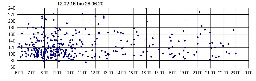

Dirk B. schrieb: > Die Zeit gehört in eine Zelle. Von Anfang an. > Je eine Spalte für Datum und Uhrzeit sind schon ein Designfehler. > Am Besten in UTC angeben Ich verwende immer eine Spalte für das Datum und dann eine Spalte für die Uhrzeit. Somit kann man in eine Grafik die Uhrzeit sortieren. z.B.: x-Ache: 06:00 bis 24:00 Auch nach einem langen Zeitraum (Monate, Jahre) sieht zu welcher Zeit man Gas verbraucht, z.B. Mittags kochen. Zusätzlich verwende ich in weiteren x-Achse das Datum. Damit sehe ich wieviel ich langfristig verbrauche. Also ist das kein Designfehler.
