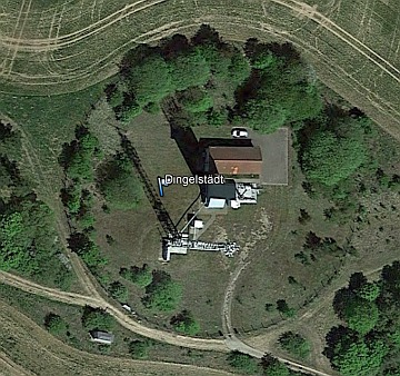

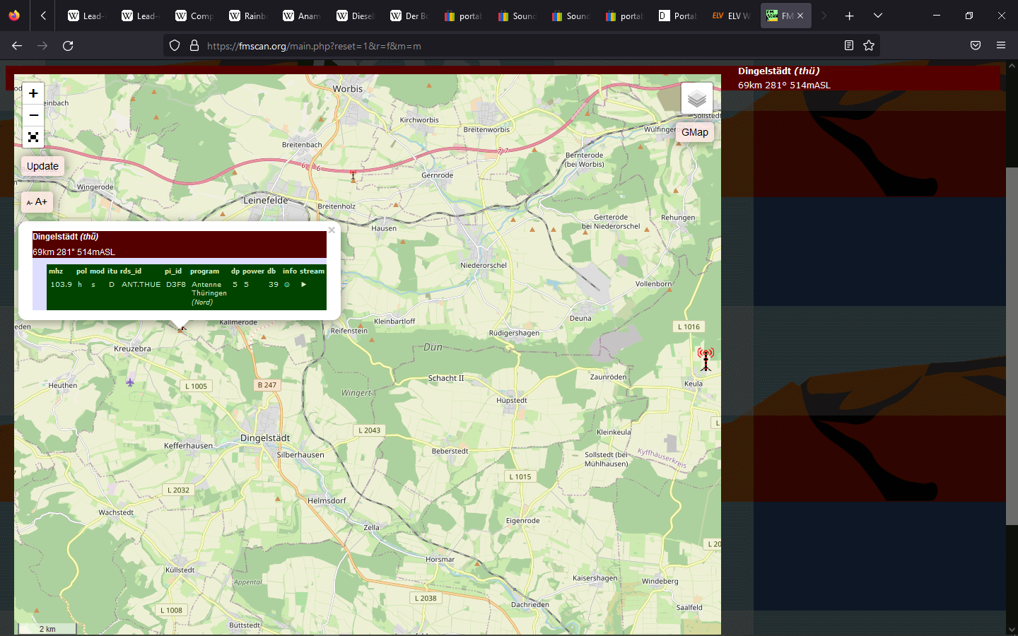

von Josef L. (Gast)
Florian H. schrieb:
> "Analogsender" ... Dingelstädt
Ist das der? Was wird von da gesendet? Den müsstest du ja noch in
Sichtweite haben, 5.5km Luftlinie?
