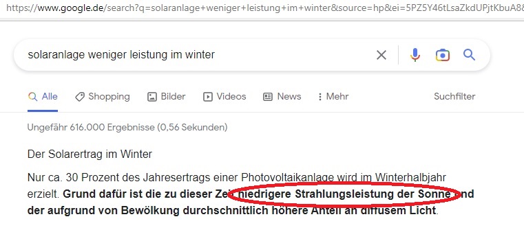

von -gb- (Gast)
Naja er hat schon einen Punkt. Ich finde den Text im Anhang flasch, denn
die Strahlungsleistung der Sonne bleibt gleich. Das ist ja der Sonne
egal was die Erde ist und wie hier was geneigt ist. Die Leistung die je
Fläche ankommt ist geringer. Ist aber nicht Schuld der Sonne.

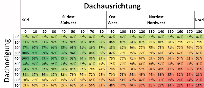

von A. S. (Gast)
Also: die Solarzellen werden für maximalen Jahresertrag ausgerichtet.
Nicht für max. Peak (flacher) oder max. Autarkie (steiler).
Würden sie steiler ausgerichtet (fast senkrecht, 75°) dann wäre die
peakleistung im Winter größer als im Sommer
Trotzdem würde an einem Sommertag das doppelte geerntet, einfach weil es
viel länger hell ist.

Einerseits steht in deinem Textzitatbild etwas von "30% des
Jahresertrags einer Photovoltaikanlage wird im Winterhalbjahr erzielt"
und dann wird mit Strahlungsleistung argumentiert, die nur zu einem
kleinen Teil dafür verantwortlich ist. Im Winter steht die Sonne
flacher, d.h. die Luftmasse ist größer. Bei flacherem Winkel stören
Wolken eher wegen der Staffelung. Im Winter sind die Tage kürzer, d.h.
die Anzahl der Sonnenstunden ist prinzipiell schon geringer und dazu
kommt noch die Wolkenstatistik auf Grund des Wetters.
Für Ertragsoptimierung im Winter müssen außerdem bei einer PV die Panele
steiler stehen als bei Gesamtjahresoptimierung, in Deutschland sind 55°
für Winter ganz passend.

Mit dem Begriff "Spitzenleistung" sollte man in diesem Zusammenhang
vorsichtig sein. Zu leicht könnte der mit "Peak Power" verwechselt
werden, was bei PV-Modulen etwas ganz anderes ist, als du hier
beschreibst.

von Käferlein (Gast)
Microwave schrieb:
> bei 20° Sonnenelevation im Gegensatz zu 60°
Käferlein schrieb:
> Bei gleichem Einfallswinkel
20° = 60° und 2 +2 = 5
Das scheint ja richtig schwer zu sein im Winter
und im Sommer bei der gleichen Elevation z.B. 20°
zu vergleichen.
Woran mag das wohl liegen? Hmmmm ...

von Rüdiger B. (rbruns)
Thomas U. schrieb:
> Ähnlich: wir sind letzte Woche bei einer Wanderung an einem Gehöft
> vorbeigekommen. Beide doch recht große Dachflächen (geschätzt je
>>150m^2) nach Süd und NORD waren komplett mit Modulen bestückt.
> Wahrscheinlich hat hier ein listiges Bäuerlein die Vermieter dieser
> 'kostenlosen' Solaranlagen etwas übers Ohr gehauen?
Also Süd bei 20 Grad Dachneigung 97% und Nord 70%, also durchaus noch
Rentabel.
Bei Süd 50 Grad Dachneigung 98% und Nord 43%, also eher Grenzwertig,
abhängig vom Eigenverbrauch, Einspeisevergütung, Anlagenkosten.
