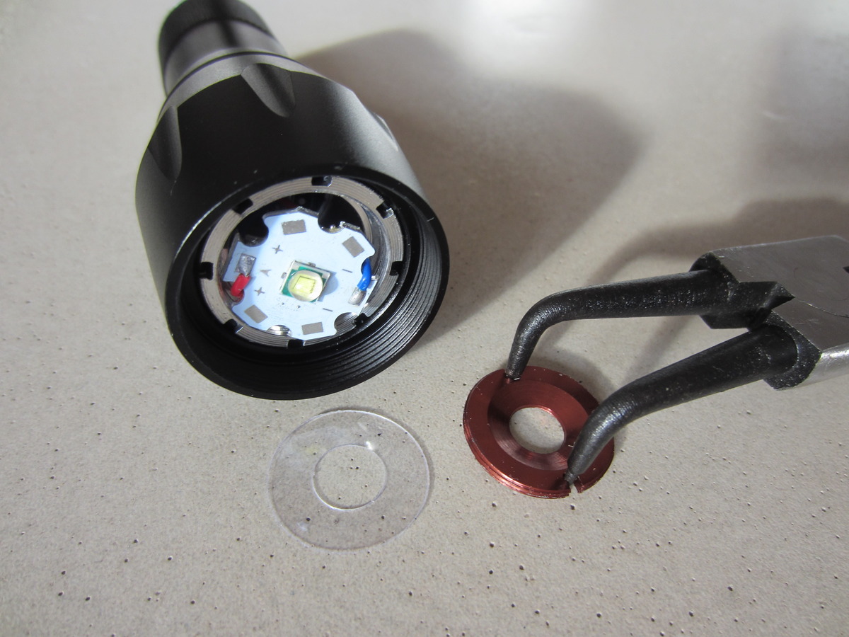

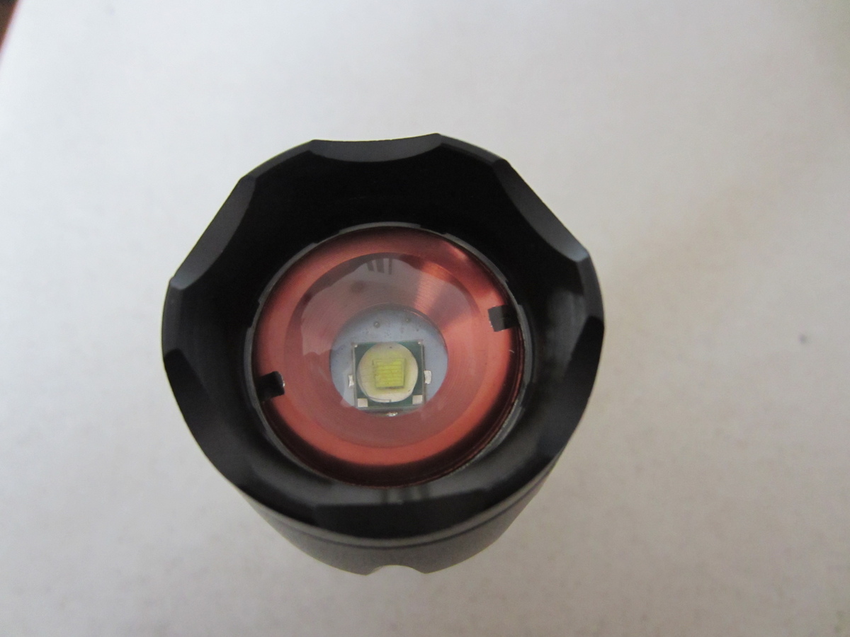

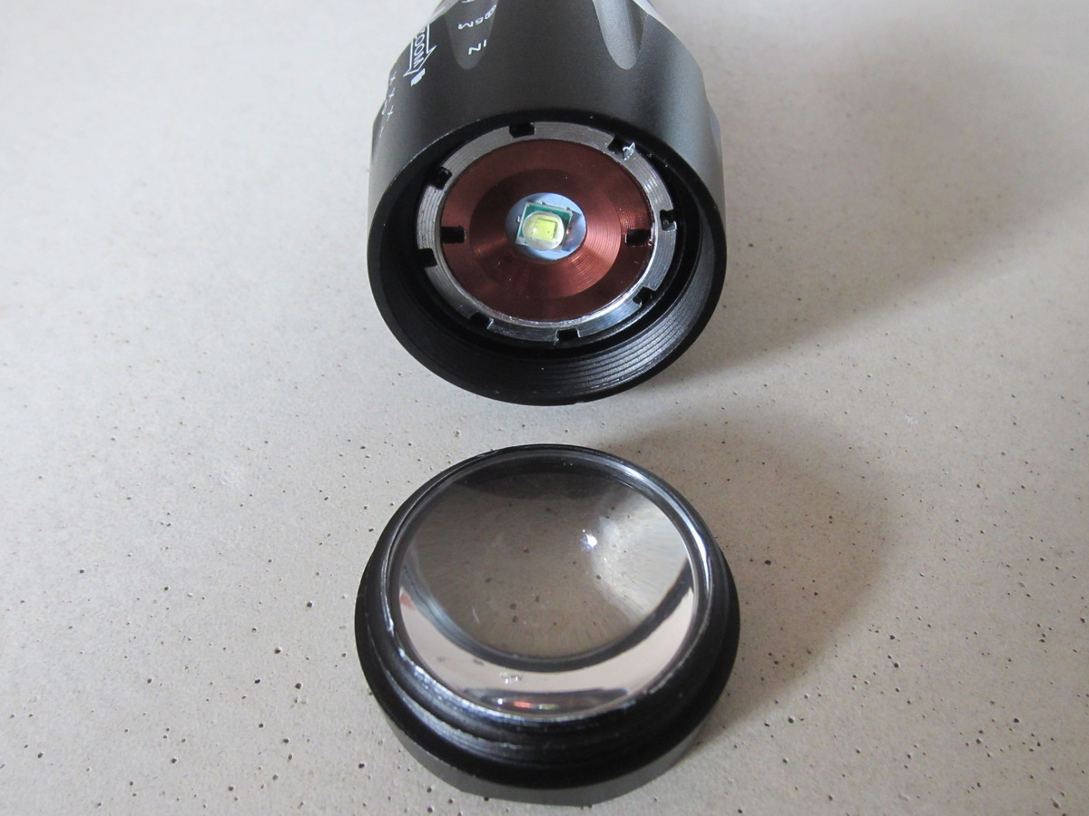

Trick 17, die Linse vorn lässt sich abschrauben, dann kommt man an das Innere...

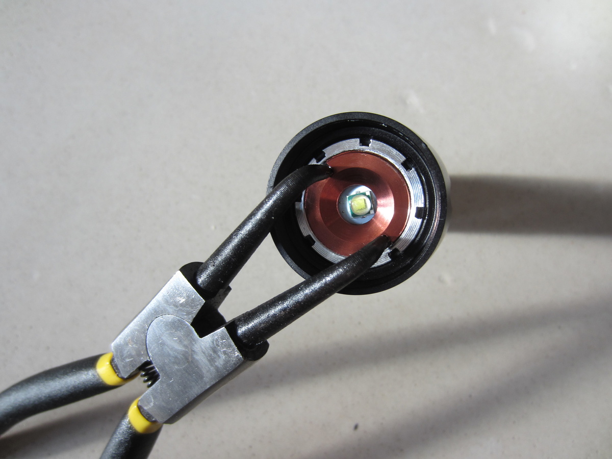

Maddin schrieb: > Überbrücken wäre denkbar, umbauen nicht Wenn die nicht zu teuer war (so unter 20-30€) ist da sicher nur ein Widerstand und der Modus Chip drin. Ein Microcontroller wirds eher nicht sein, die Chinesen haben dedizierte Chips zu duzenden dafür. Wenn du die Linse abnimmst, kannst du den inneren Alukörper gegen das restliche Gehäuse schrauben (nicht den verstellbaren Ring außen am Kopf). Etwas Kraft braucht es aber leider schon dafür, eine Zange für Sprengringe könnte helfen. Die Platine mit der Feder drauf dürfte die gesuchte

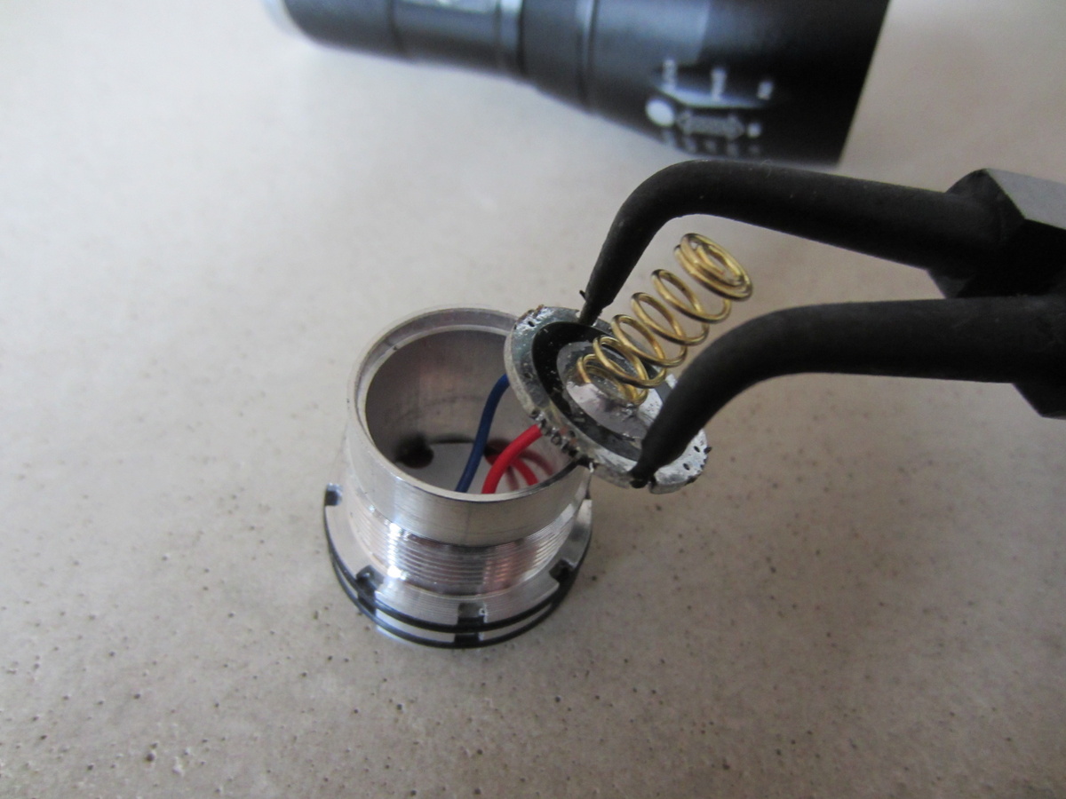

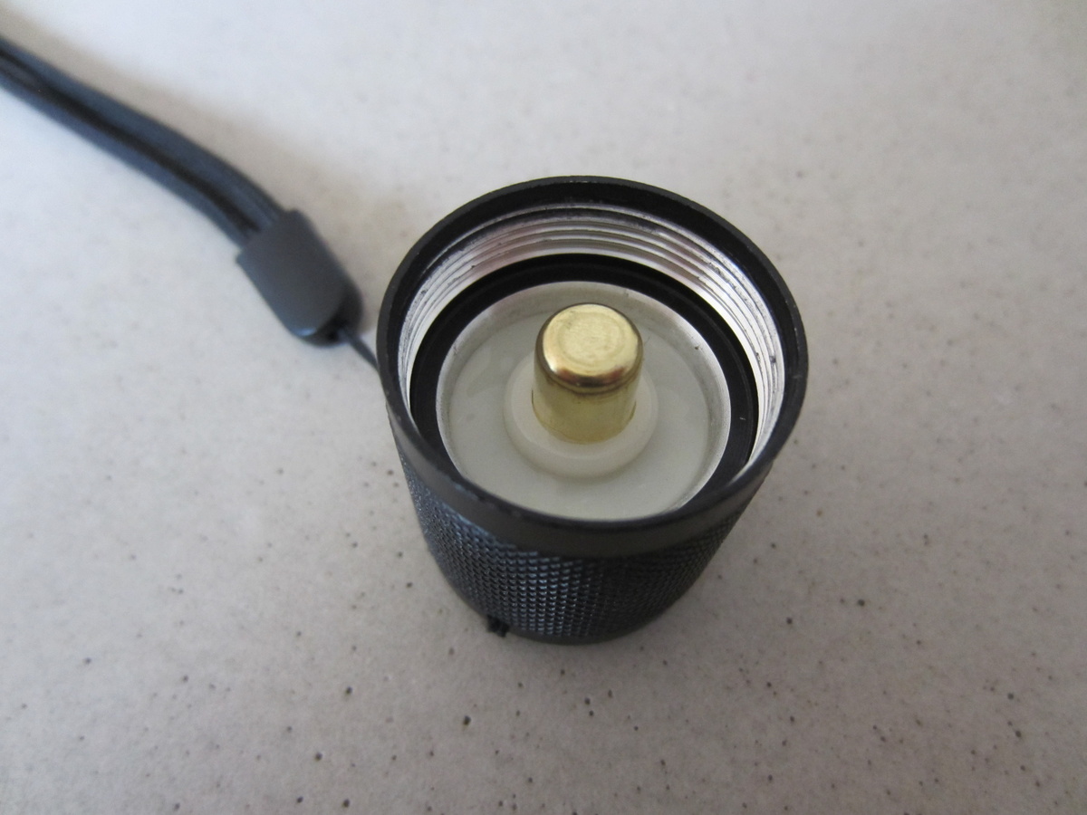

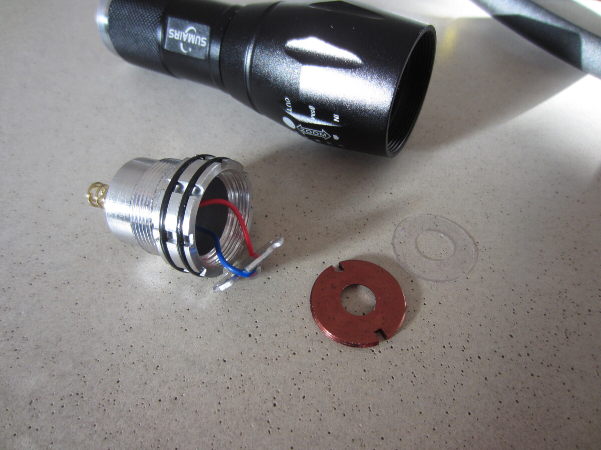

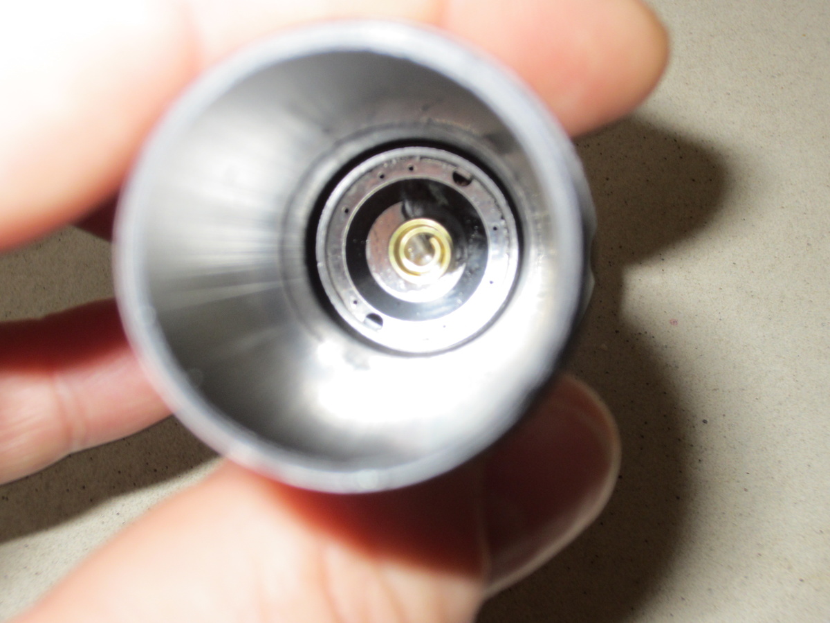

Michael B. schrieb: > Keine Ahnung, warum sich Leute irgendwelchen Schrott zulegen und dann > nicht gebrauchen können sondern was anderes wollen. Entspannung, hat mich anfangs nicht so gestört, benutze sie eher selten. Nun kam mir Idee ob man das nicht "rel" einfach ausbauen kann. Nur weil es für dich so scheint muss das ja nicht gleich auch nur so in frage kommen. Du könntest ja, bevor du jemandes Handlungen verurteilst, dir A) erstmal ein richtiges Bild machen. B) einfach mal direkt nach den Hintergründen fragen. Michael B. schrieb: > Aber das ist Maddin sicher zu viel Arbeit. Du bist voller Vorurteile uns hast einen agressiven Ton, daran solltest du echt arbeiten. Zurück zum Thema: Ich bin etwas weiter gekommen, siehe Bilder.
K. S. schrieb: > Etwas Kraft braucht es aber leider schon dafür, eine Zange für > Sprengringe könnte helfen. Genau die habe ich gerade benutzt, und genau das habe ich gemacht... ging gut. K. S. schrieb: > Die Platine mit der Feder drauf dürfte die gesuchte ich schaue mal was da drin ist...moment Michael M. schrieb: > Das ist leider bei vielen LED Taschenlampen so das die dieses geblinke > drin haben. Eben, leider. Michael M. schrieb: > da > LED Treiber und der Blinkchip getrennt als 2 Bauteile auf der Platine > sind. > Letzteren hab ich runter gelötet und eine Drahtbrücke gesetzt. Klint gut.

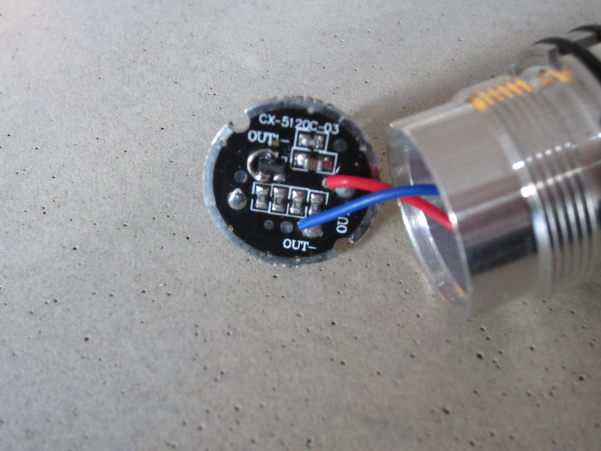

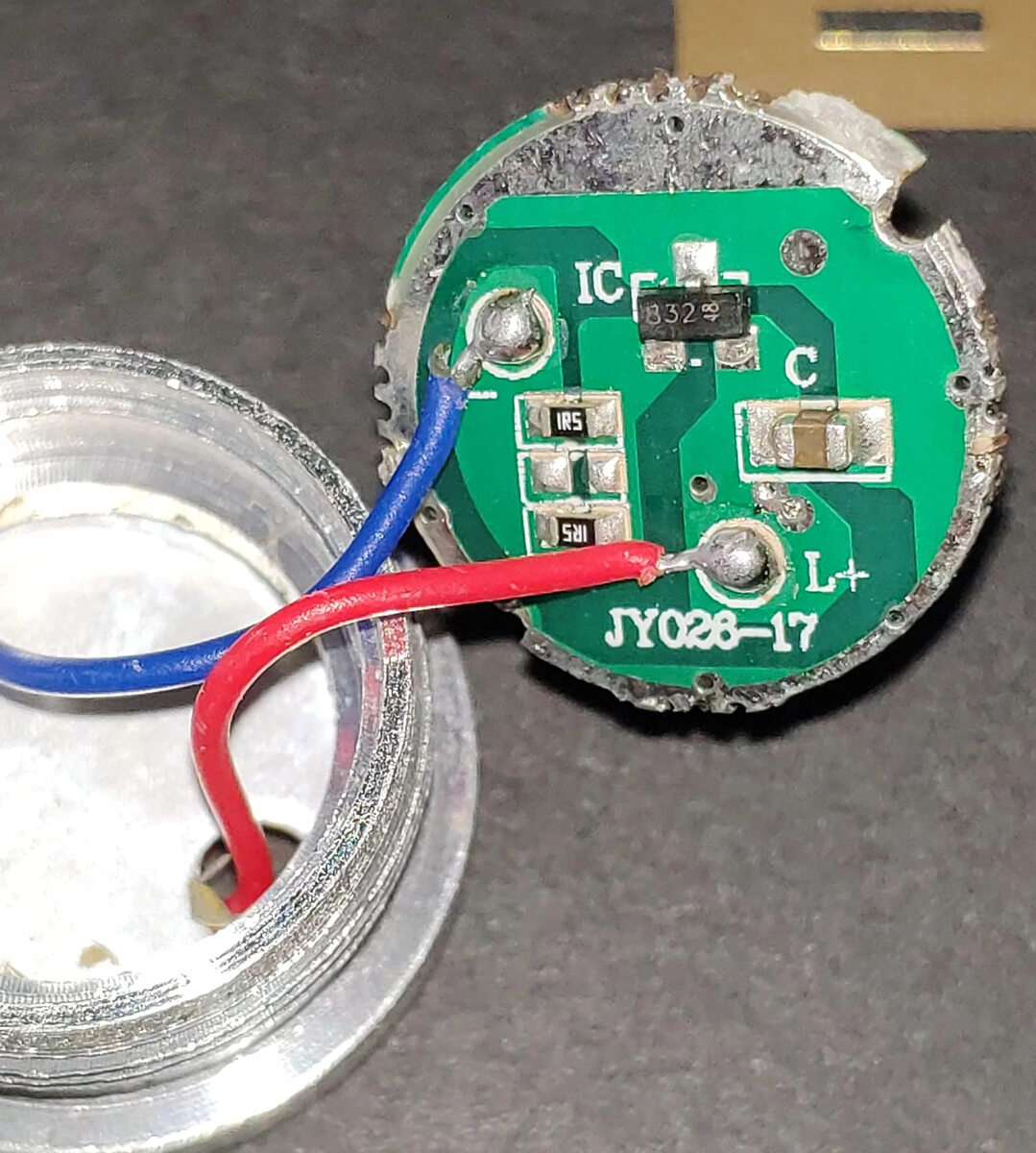

der silberne Teil muss rausgeschraubt werden. Dann hast du einen kleinen Alukern, mit den beiden Platinen in der Hand. Im Anhang mal ein Bild wie die Platine aussehen wird. Der dreibeiner muss runter, und dann die Widerstände mit dem äußeren Ring verbinden (die Pads vom Chip benutzen), das Pad mit Plus/rotem Draht bleibt frei.
Ich schrieb: > Mein lieber Herr Gesangsverein. Du musst ja wirklich ein richtig > grottiges Leben haben. Nur am quaken der Typ. Quak, Grunz

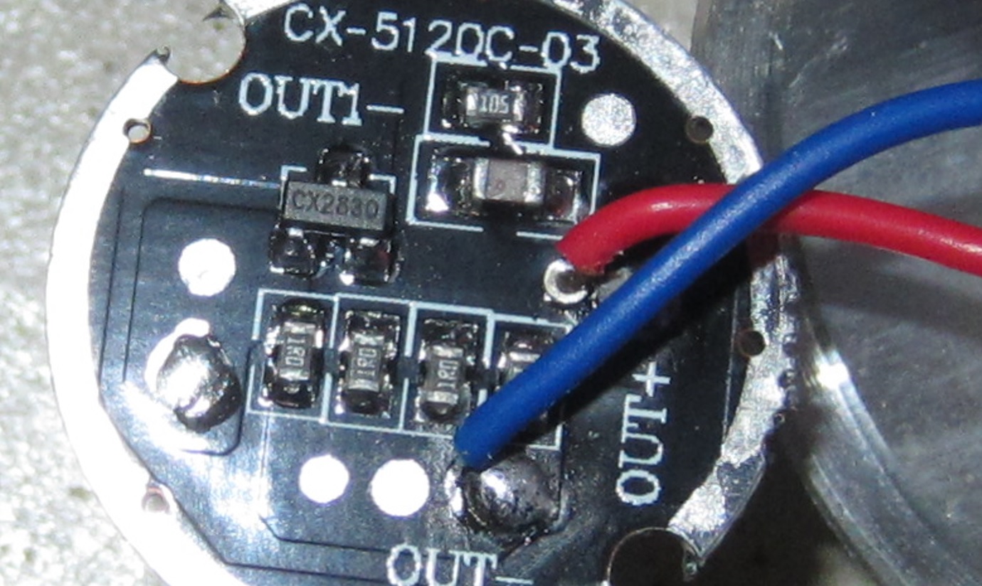

es sieht so aus als wären dort nur zwei Widerstände und ein kleiner Transistor drauf... K. S. schrieb: > der silberne Teil muss rausgeschraubt werden. Dann hast du einen kleinen > Alukern, mit den beiden Platinen in der Hand. okay, da unten sind zwei Platinen drin? K. S. schrieb: > Der dreibeiner > muss runter, und dann die Widerstände mit dem äußeren Ring verbinden > (die Pads vom Chip benutzen), das Pad mit Plus/rotem Draht bleibt frei. Ist das ganze dann dennoch Strom getrieben? Was ist das für ein dreibein? Ist das der Chip mit den Funktionen? Wenn ja, wo ist dann der STromtreiber für die LED? Danke

so, jetzt ist das DIng komplett raus... K. S. schrieb: > kannst du den inneren Alukörper gegen das > restliche Gehäuse schrauben (nicht den verstellbaren Ring außen am > Kopf) habe das missverstanden... :-)
H. H. schrieb: > Gibts nicht, nur Vorwiderstand. ach was, ist der "Dreibein" ein/der Controller? nicht im Ernst?
M. schrieb: > H. H. schrieb: >> Gibts nicht, nur Vorwiderstand. > > ach was, ist der "Dreibein" ein/der Controller? Ganz offensichtlich.
M. schrieb: > ach was, ist der "Dreibein" ein/der Controller? nicht im Ernst? gibt duzenden/hunderte dieser dreibein Modus Controll Chips in verschiedensten Varianten, auf LCSC z.b. wirst du sehr schnell fündig. M. schrieb: > Wenn ja, wo ist dann der STromtreiber für die LED? Da musst du schon eine Lampe für deutlich über 10€ kaufen. Bei einer LED + eine 18650 bräuchte man einen buck/boost (oder eine LED mit mehreren chips in Reihe, also 6V/9V...), sowas ist zu teuer. Markenname und 50-100€ pro Lampe sollten einen drin haben, aber garantieren kann das auch keiner... Wenigstens sind da Widerstände drin, bei Lampen mit drei AAA Batterien reicht teilweise auch das Kabel und der Innenwiderstand der Zellen.

K. S. schrieb: > gibt duzenden/hunderte dieser dreibein Modus Controll Chips in > verschiedensten Varianten, auf LCSC z.b. wirst du sehr schnell fündig. LCSC sagt mir nichts... ich schaue gleich mal welche der Beinchen ich brücken muss... K. S. schrieb: > aber garantieren kann das > auch keiner... Die Lampe funktioniert seit Jahren gut, also sollte das so wohl auch passen, alles gut.

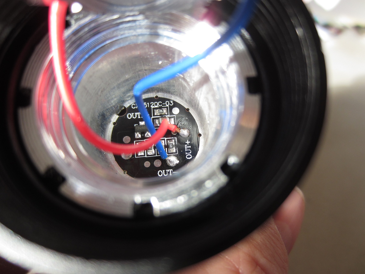

M. schrieb: > ich schaue gleich mal welche der Beinchen ich > brücken muss... eines geht zum roten Kabel/der Feder der Platine, das lässt du frei. ein weiters geht zum äußeren Ring/dem Gehäuse, das brückst du zum Beinchen, was an die Widerstände geht. Die Widerstände stellen ein, wie hell/lang die leuchtet. Wenn dir 100% zu viel sind, kannst du welche entfernen (nbur wenn mehrere parallel sind) und/oder durch höhere Werte ersetzen.
Draht drüber, fertig, fix gemacht. Lampe blinkt nicht mehr. Vielen Dank an alle die hier geholfen haben!
M. schrieb: > Chip heißt CX2830 Fand ich kein DS, aber der hier scheint so ungefähr gleich zu sein: https://aitendo3.sakura.ne.jp/aitendo_data/product_img/LED/power/M8235S/YX8235_cn.pdf

sehr häufig ist weniger einfach mehr... statt der vielen Funktionen wäre es doch viel besser die LED vernünftig zu betreiben... Abdul K. schrieb: > Fand ich kein DS, aber der hier scheint so ungefähr gleich zu sein: jup, min. das Pinnig scheint zu passen
