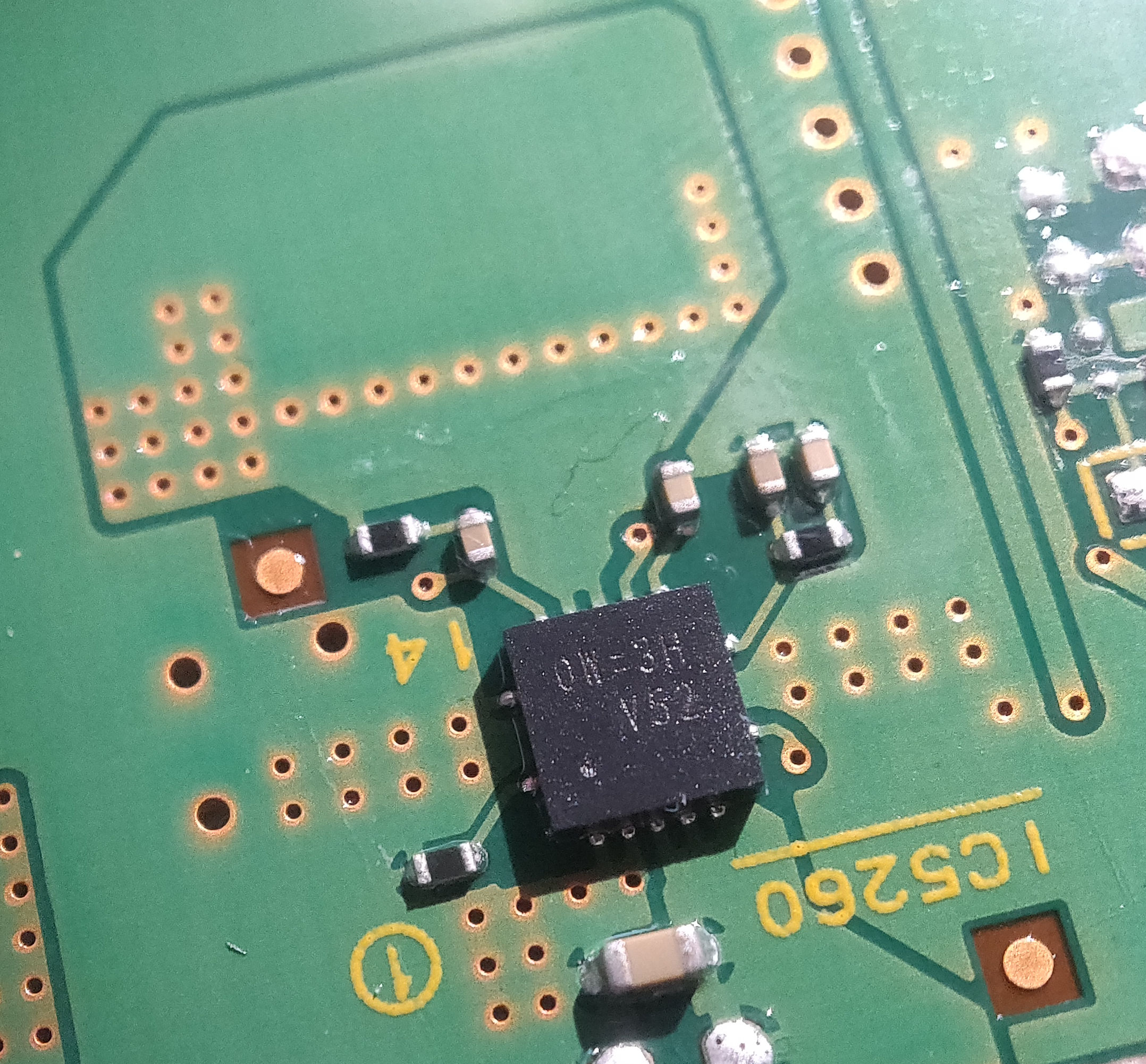

Hallo zusammen, Entschuldigung für die Verwirrung... Es geht immer noch um den Panasonic TX-50DXN788, der nicht mehr angeht. Der IC aus dem anderen Beitrag war nicht der richtige. Der IC im Anhang ist der Schaltregler, der die 12V für das T-Con board aus 16V vom Netzteil erzeugt. Die 16V sind da, die 12V fehlen jedoch, egal ob mit oder ohne T-Con. Die Drossel sitzt auf der anderen Seite. Die Frage ist jetzt, ob der IC defekt ist oder einfach nur ein Enable-Signal erwartet. Leider finde ich auch zu diesem IC kein Datenblatt. Marking: OW=3H V52 Gruß Luca

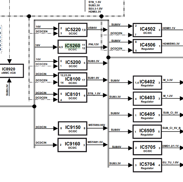

Neue Erkenntnisse: Das Service Manual von diesem Modell gibt es nicht im Netz. Im Service Manual des Schwestermodells findet sich zum selben Bezeichner jedoch einen DCDC, der aus 16V 12V für das Panel erzeugt. Laut Blockdiagramm bekommt er auch kein Enable-Signal. Wäre also interessant zu wissen, was das für einer ist. Im Service Manual steht leider nur die Panasonic Teilenummer C0DBAYY02552, die auch nicht viel weiterhilft.
Luca E. schrieb: > Leider finde ich auch zu diesem IC kein Datenblatt. vermutlich https://www.richtek.com/assets/product_file/RT8126A=RT8126B=RT8126C/DS8126ABC-02.pdf
Das Problem scheint das Mainboard zu sein. Nach dem Einstecken ist das Netzteil sofort im Normalbetrieb. Es gibt kein eigenes Standby-Netzteil, sondern das Feedback für den Wandler wird angepasst und einige Spannungen per Mosfet getrennt. Das Mainboard liefert dauerhaft das Enable-Signal. Der Schaltplan in dem Service Manual ist nicht zu 100% identisch mit dem vorliegenden Mainboard. Nach Auftrennen der Enable-Leitung (Pin 9 "SUB-ON" an P2 des Netzteils, S. 108) ist das Netzteil zwar wie zu erwarten im Standby, aber die Standby-LED bleibt aus. Die vom Mainboard kommende "SUB-ON"-Leitung hat nach dem Auftrennen immer noch 2,8 V und sorgt somit dafür, dass das Netzteil nie in den Standby gehen kann. Das T-Con board habe ich testweise auch schon mit 12 Versorgt. Es zieht 1,2 A mit Panel und 0,7 A ohne Panel. Die Spannungen auf dem T-Con sind auch alle plausibel. Habe aber auch dazu keinen Schaltplan. Das Mainboard ist ein TNPH1147 1A. Ideen willkommen. @Mod: Bitte den Threadtitel zu "Panasonic TX-50DXN788 Reparatur" ändern.

Michael B. schrieb: > vermutlich > https://www.richtek.com/assets/product_file/RT8126A=RT8126B=RT8126C/DS8126ABC-02.pdf Es ist ein RT7298JBHGQW. Im Schaltplan steht die Bezeichnung dabei, wie ich festgestellt habe... Das SUB-ON-Signal kommt von IC5000 (AN34043AAVF). Das kommt einem Datenblatt am nächsten: https://www.datasheetq.com/datasheet-download/188720/1/Panasonic/AN34043A (S. 9) Dort geht die Suche weiter.
