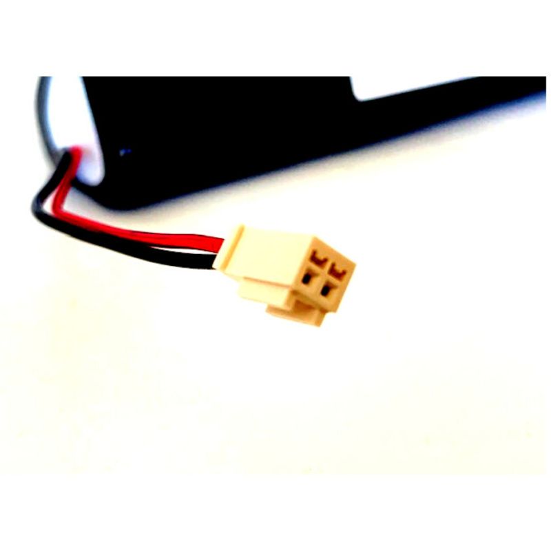

Guten Abend, kann mir einer von euch sagen wie die Steckerbezeichnung ist (s. Anhang)? Da meine Velux-Solarfenster/-Rollläden alle 2-3 Jahre den Geist aufgeben, werde ich die nun per Kabel versorgen. Dafür bräuchte ich die Steckerbezeichnung und würde dann an die Dachfenster von außen mit Strom versorgen. Danke & Grüße Philipp
So ähnliche gibt es haufenweise. Sie bestehen aus zwei Crimpkontakten und dem Gehäuse. Ist der Abstand 2,54mm? https://www.mouser.de/c/connectors/headers-wire-housings/?m=Molex&series=5051

Ich habe das Bild aus dem Internet und ist eine jpg Datei, jedoch falsch benannt. @Christoph: Den Abstand kann ich dir nicht genau sagen, da ich dafür aufs Dach steigen müsste. Aber das sind 2x2 Stecker.
Philipp B. schrieb: > meine Velux-Solarfenster/-Rollläden alle 2-3 Jahre den Geist aufgeben, > werde ich die nun per Kabel versorgen. Dafür bräuchte ich die > Steckerbezeichnung und würde dann an die Dachfenster von außen mit Strom > versorgen. Beim Hersteller nachfragen bzw. Ersatzteilliste organisieren.
Philipp B. schrieb: > Ich habe das Bild aus dem Internet und ist eine jpg Datei, jedoch falsch > benannt. Wenn man die Endung richtig angibt, dann wird das Bild direkt angezeigt. Wenn das Bild aus dem Internet stammt, dann läßt sich der Lieferant bzw. Hersteller ermitteln. Der Stecker kommt vermutlich aus dem Automotive-Bereich.

Vermutlich passen auch die Molex 5051 Stecker. Von vorn sind auf dem Foto noch zwei Rastnasen zu sehen, die bei Molex im Inneren sitzen. Aber das sollte trotzdem passen. Hauptsache, der Abstand stimmt, ich vermute 1/10 Inch = 2,54 mm. Ja, Irfanview meckerte auch über die falsche Dateiendung, konnte es aber anzeigen.
Christoph db1uq K. schrieb: > Ja, Irfanview meckerte auch über die falsche Dateiendung, konnte es aber > anzeigen. Mir ging es darum, dass man bei richtiger Endung das Bild nicht herunter laden müßte.
Gerald K. schrieb: > Christoph db1uq K. schrieb: >> Ja, Irfanview meckerte auch über die falsche Dateiendung, konnte es aber >> anzeigen. > > Mir ging es darum, dass man bei richtiger Endung das Bild nicht herunter > laden müßte. Ich sehe eine Datei mit Endung ".png", die mir direkt angezeigt wird.
