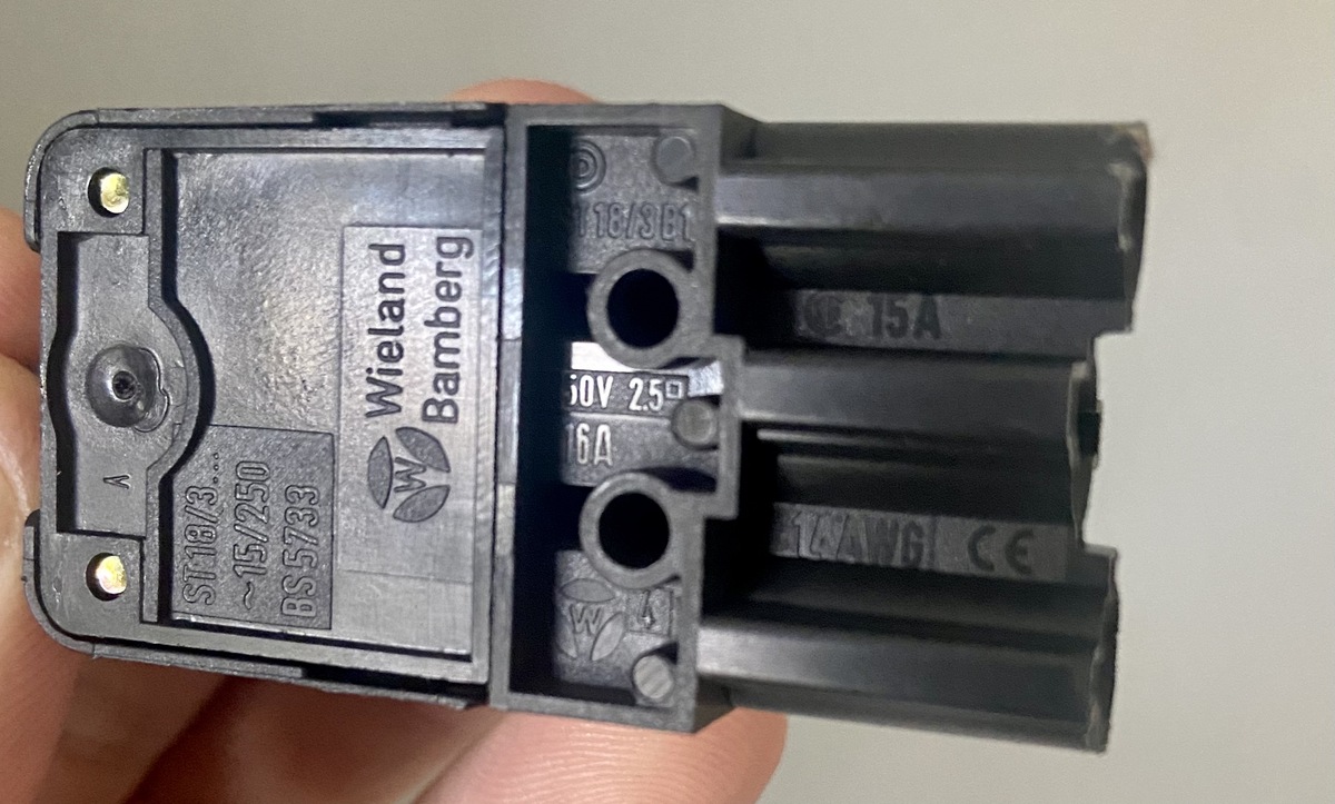

von Matthias Naumann (Gast)
Hallo Heinz,
Dieser 3polige Stecker ist in der Haube ; die Bedienung der Haube hat 4
Stufen, 1 Licht, 1 Zeitschaltung, 1 An/Aus
Ich würde diese Stufen nicht brauchen - Hauptsache Power.
Danke für Einschätzung!
Beste Grüße
Matthias Naumann

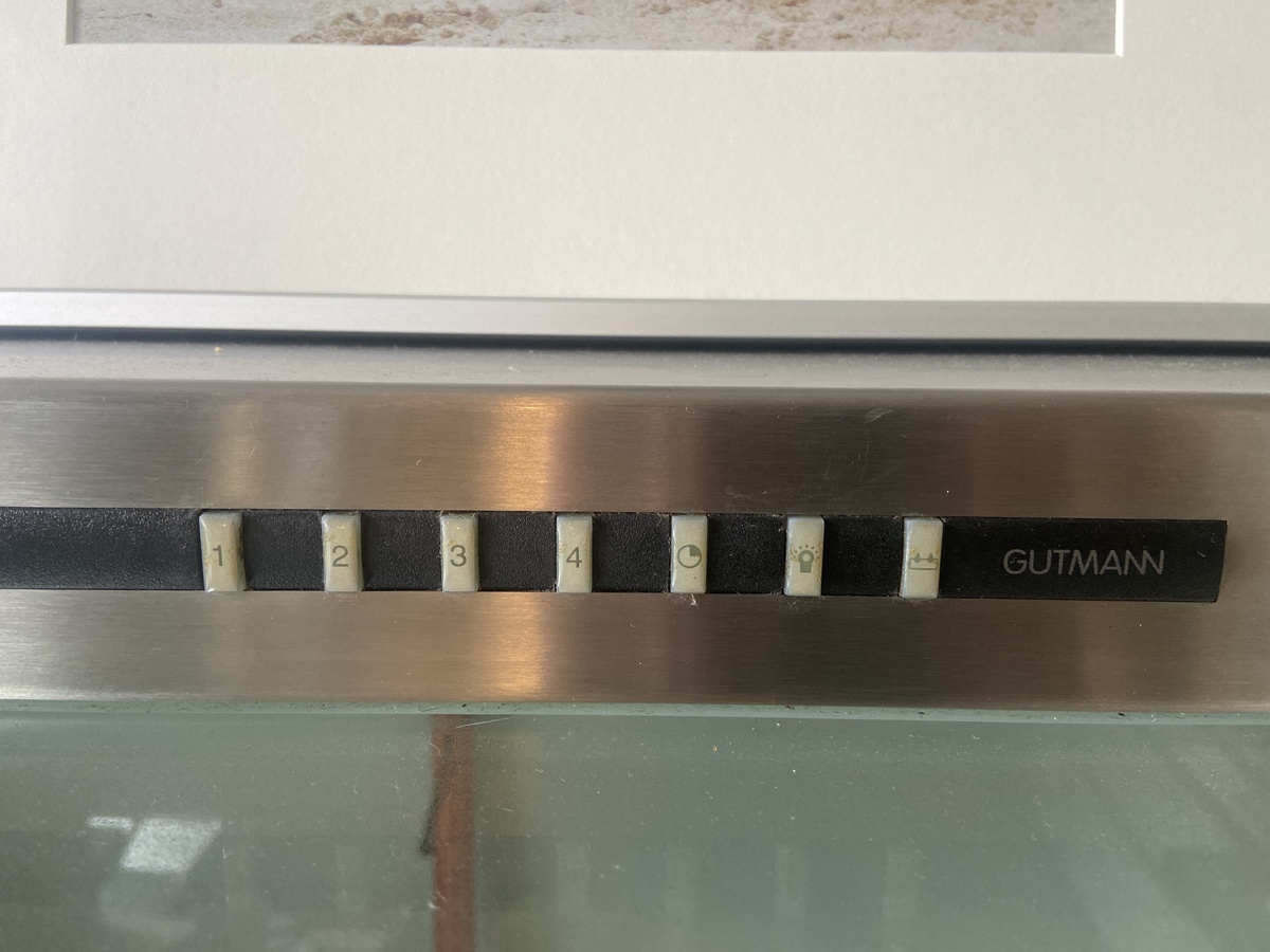

von H. H. (Gast)
Foto von der Steuerung?
Meinst du das Bedienfeld? Hier von außen.

von Thomas R. (thomasr)
Mach doch bitte mal gute Bilder von den vorhandenen E-Teilen. Vielleicht
kann man da etwas hinzu kreieren. Nur der eine Stecker kann kaum sein.
Unsere Nachbarn haben allerdings auch so ein Luxusding und da geht die
gesamte Bedienung über ein IR/Funkhandgerät.

von Armin X. (werweiswas)
Nein vom Innenleben.

von Helge (Gast)
Der Wielandstecker ist ein Standardteil, müßte ziemlich jeder
Großhändler haben. Da der nur 3-polig ist, wirds wahrscheinlich jeder
Standard-Rohrventilator tun. Ich würde den Stecker kaufen (ca. 5€, mit
1,5m Kabel dran 10€), den billigsten Rohrventilator (vielleicht 20€) und
ausprobieren.
