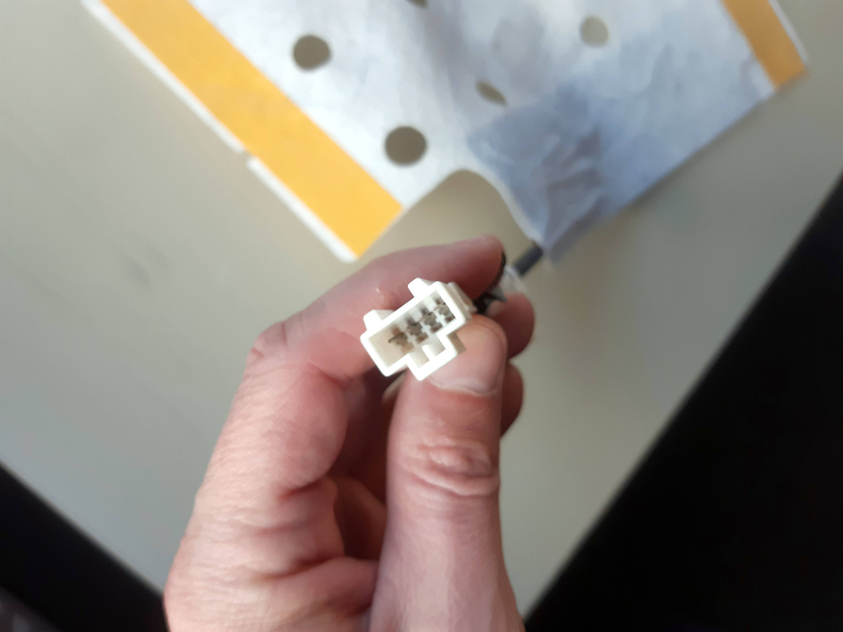

ich habe hier einen aktuellen Fahrzeugsitz (Hersteller und Modell darf
ich nicht nennen). Ich weiß nicht, ob der Seitenairbag noch verbaut ist.
Was aber definitiv verbaut ist, ist die Sitzheizung.
Wie wird ein Airbag ausgelöst? Kann man einen Airbag auslösen, indem man
mit 12V an den Pins vom Sitz herumprobiert, oder ist dazu ein
Datentelegramm o.Ä. nötig?

Ich habe nicht vor, den Airbag auszulösen. Ich habe sogar Interesse, den
Airbag nicht auszulösen.
Ich will die Sitzheizung ausprobieren, kenne aber die Steckerbelegung
nicht. Vorher will ich abschätzen, ob mir das zu riskant ist.
Natürlich ist das riskant, einfach mal überall 12V draufzugeben. Wenn
die Airbags oder Gurtstraffer auf dem gleichen Stecker oder Kabel
liegen, wird's irgendwann beim Rumprobieren knallen. Außerdem kann sich
der Strom beim wilden Probieren noch andere Wege suchen die oft nicht
dienlich für die Funktion elektrischer Geräte sind.
Meistens hat das Airbag-System eigene, oft gelbe Stecker. Aber dafür
übernehme ich natürlich keinerlei Haftung. Das kann bei jeder Karre
anders sein.

Gurtstraffer ist keiner vorhanden, nur der nackte Sitz.
Meine Überlegung: Die Sitzheizung wird wohl so um die 100W haben, also
suche ich nach ungefähr 1 Ohm, und wenn ich 12V draufgebe, wird kein
Motörchen losquietschen.
Der Airbag soll wohl so 10 Ohm haben, aber das nützt mir ja nichts, wenn
ich den schon über die 9V-Batterie im Multimeter ausgelöst kriege.

Deine Sitzheizung hat wahrscheinlich zwei oder vier MCP-2.8
Flachkontakte. Oder sie geht direkt an das Sitzsteuergerät, dann hast Du
einen Vielfachstecker und die Steuerung läuft über CAN.
Der Airbag ist immer separat und wird niemals über das Sitzsteuergerät
gesteuert.

Nachtrag: Wenn der Airbag immer einen separaten Stecker hat, ist er
schon ausgebaut oder war nie eingebaut. Aus dem Sitz kommt definitiv nur
ein Kabel.
Damit ist die Frage für mich brauchbar beantwortet und ich wünsche euch
einen schönen Nachmittag.

von 888 (Gast)
So sieht eine Sitzheizung aus. Der Steckertyp kann bei Deinem Fahrzeug
natürlich variieren, aber mit sowas in der Art muss man rechnen.
von Exploseuer (Gast)
Jörg P. R. schrieb:
> Die Airbag Steckverbinder sind i.d.R. Gelb oder Orange.
Nachdem ich jetzt weiß, dass es keinen Airbag gibt, hatte ich auch keine
Skrupel, den Stoff ein wenig zu lüften. Ich habe den Steckverbinder
gefunden. Allerdings lag er im Inneren (herum). Am Sitz selbst gab es
nur diesen riesigen rechteckigen Steckverbinder, so wie die alten
Harting-Bühnenstecker, nur aus Plastik, allerdings nur 6 Kontakte
belegt.
Zwei sind für das Gurtschloß. Zwei sind für den nicht-vorhandenen
Airbag. Und zwei Adern verlieren sich unauffindbar im Kopfstützenbereich
mit unbekanntem Zweck. War wohl nichts mit Sitzheizung. Schade.
Aber welchen Zweck mögen die beiden unbekannten Adern haben? Was gibt es
bei einem Sitz in Minimalausstattung im Kopfstützenbereich elektrisches?
Lämpchen ist keines von außen sichtbar.
