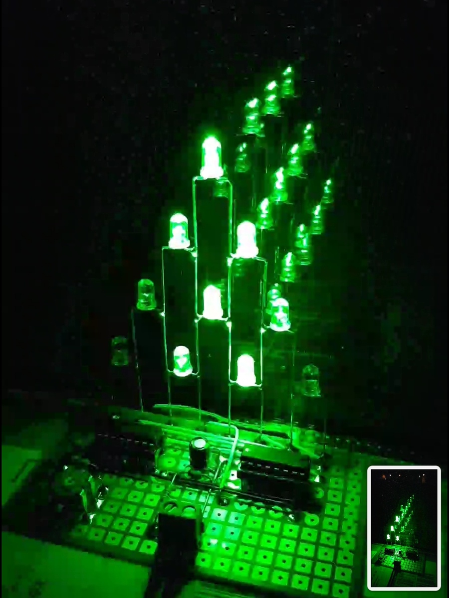

von Michael M. (Firma: Autotronic) (michael_metzer)
Aus 10 superhellen LEDs und mit den CMOS ICs CD4060 und CD4017, kann man
sich in der Vorweihnachtszeit, einen einfachen kleinen grünen blinkenden
Tannenbaum als Bastelarbeit vornehmen.
Beim Parallelschalten von hellen LEDs fällt ein eventueller
Leuchtkraftunterschied in der Exemplarstreuung nicht so auf.
Die Frequenz lässt sich mit dem 100k Trimmer von 2Hz bis 20Hz
einstellen.
Der Schaltplan ist selbsterklärend. Die 4V7 Z-Diode begrenzt nicht nur
die Versorgungsspannung auf 4,7 Volt, sondern sie dient gleichzeitig
auch als Verpolschutz. Der 2k2 Widerstand begrenzt den Strom soweit,
dass die LEDs keinen eigenen Vorwiderstand mehr benötigen, sonst würde
man die Lötarchitektur so nicht hinbekommen. Die LEDs müssen bei dieser
Konstruktion auch eine Reversespannung von 5V aushalten! Ich hatte da
auch erst meine Zweifel, aber es funktioniert besser als ich dachte :)
Der Schaltplan war fehlerhaft! Das Signal von Q7 muss natürlich den
CD4017 zurücksetzen, also PIN 6 und nicht Q6!
Hier der neue Schaltplan.

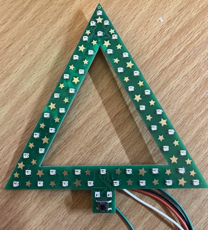

von Markus M. (adrock)
Hatte mal als Geschenk für Verwandte & Freunde einen kleinen
Weihnachtsbaum gemacht mit WS2812-2020 LEDs, siehe Bilder.
Angesteuert wird er über einen STM32G030 in kleiner 8-Pin Bauform auf
der Rückseite, Spannungsversorgung über Micro-USB Buchse, habe dafür
noch einen Ständer entworfen wo man ihn reinstecken kann, oben hat er
noch eine Buchse wo man ihn auch aufhängen könnte. Hat mehrere Programme
mit Animationen.
Die Kabel auf dem Bild sind zur Programmierung, das ist meine
Entwicklungsversion sozusagen.

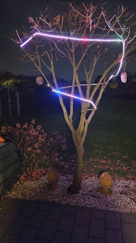

von Bernd K. (bmk)
Ein Arduino Projekt von 2017, aber bisher nicht veröffentlicht.
Zutaten:
Ein Elegoo Uno R3 (Arduino Clone)
Ein 5 Meter Streifen mit 300 LEDs WS2812 Schutzart IP68
Eine Wandwarze 5V 3A
Die Idee war, die 300 LEDs mit buntem Geflacker zu betreiben.
Das rief sofort meine Frau auf den Plan, die gegen jegliches Geflacker
allergisch reagiert.
"Wenn schon bunt, dann schön weihnachtlich und besinnlich und die
Farbtupfer dimmen. Und nicht zu viele auf einmal. Zufälliges Erscheinen
wäre schön"
Ok, das war nicht einfach. Aber letzlich habe ich es geschafft
(INO-File)
Das Bild oben sieht schei$$e aus; in Wirklichkeit ist es eine
Augenweide.
Der Programmablauf:
Erforderlich die Bibliothek 'adafruit_neopixel.h'
Zunächst werden alle LEDs mit einem Warmton initialisiert.
Alle 20ms wird eine von 300 LEDs zufällig ausgewählt.
(Diese darf sich aber nicht in einem Dimmzyklus befinden).
Als Farbe wird nacheinander R - G - B genommen.
Die LED wird ca. 1sec aufgedimmt und 1sec runter gedimmt.
Anfangs hatte ich Schwierigkeiten mit der Anzahl Variablen (zu viel)
Daher sind einige mit doppelter Funktion belegt.

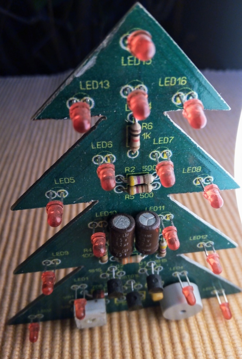

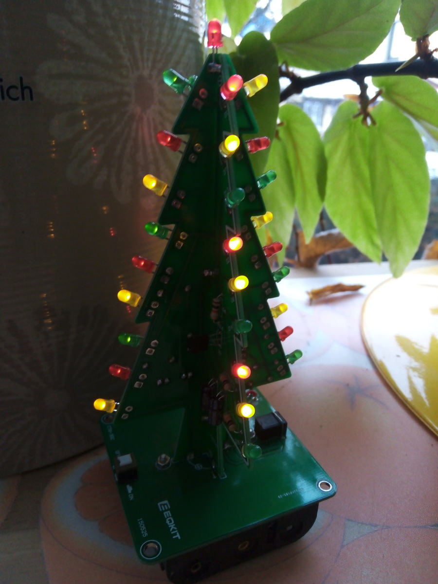

Hier noch ein Weihnachtsbaum aus der Bastelkiste. Stammt von DK2GT.
Edit: und noch ein Weihnachtsbaum Bausatz.

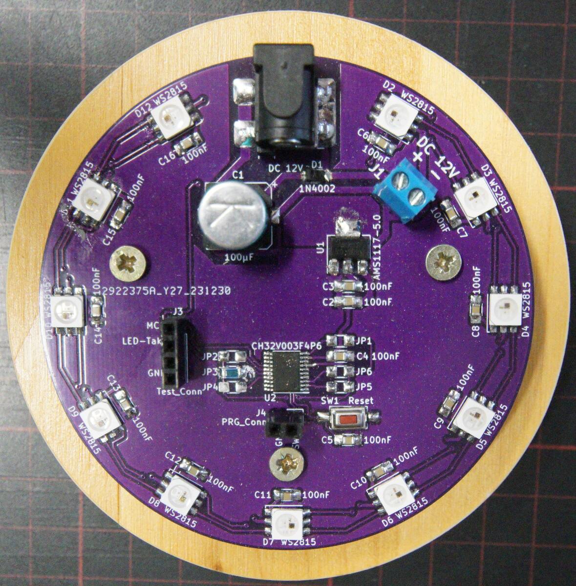

da ja Weihnachten fast schon wieder vor der Tür steht, mal eine
Weihnachtsbastelei von mir :-)
Ist mein erstes abgeschlossenens Projekt mit einem RISK-V-Prozessor.
Auch um den WAV meiner Basteleien zu erhöhen, habe ich für meine Chefin
eine Engelsbeleuchtung mit langsamen Farbwechsel gebaut. Prozessor ist
ein CH32V003 mit 5V betrieben, LEDs sind WS2815 mit 12V
Betriebsspannung.
