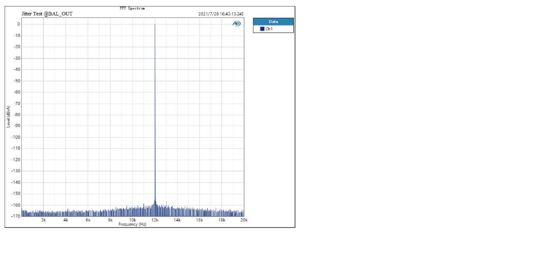

Servus, im Anhang ist das Jitter-Testergebnis eines Audio-DAC zu sehen. Der Hersteller will natürlich damit behaupten die Jitter-Eigenschaft ist ausgezeichnet, aber ich sehe nur einen 12 kHz Ton. Wie soll dies intepretiert werden?
Jo T. schrieb: > aber ich sehe nur einen 12 kHz Ton. Wie soll dies > intepretiert werden? Ganz einfach. Wenn mehr Jitter da wäre, würde man eine breitere Linie bei 12kHz oder sogar Nebenlinien (Spurs) messen. https://de.wikipedia.org/wiki/Spurious_Free_Dynamic_Range https://www.everythingrf.com/community/what-is-sfdr
Naja, einen Jitter bei Rauschen zu beurteilen wird schwierig fallen. Das ist schon ein Brei, den kann man nicht weiter verschmieren. Also benötigst Du eine Frequenz und schaust wie breit sie gedrückt wird. Hier hat man sich 12kHz ausgesucht. Gruß Jobst

Jo T. schrieb: > Warum gerade 12kHz? Audio signal läuft von 20Hz bis 20kHz. Weil das unkritisch ist. Es kommt bei der Messung darauf an, was für Störsignalen durch Jitter bei der Abtastung im Spektrum auftauchen. Dafür kommt es auf die Steilheit des abgetasteten Signals an. Bei halber Frequenz wären die Störsignale durch Jitter einen Faktor 2 kleiner.
Vielleicht ist 12 kHz der Standard im Audio Bereich. Hier: https://www.audiosciencereview.com/forum/index.php?threads/okto-dac8-stereo-dac-review.14705/ findet man einen anderen Jitter Test, ebenfalls 12 kHz, aber ist dieser Probetest aussagekräftig genug?
Jo T. schrieb: > Warum gerade 12kHz? 12kHz läßt sich ohne Rest aus 48kHz Abtastfrequenz teilen. Jitter gibt es hauptsächlich bei nicht ganzzahligem Verhältnis.
Vielleicht beschreibt dieser Artikel http://www.audiophilleo.com/docs/Dunn-AP-tn23.pdf dieses Verfahren mit 12kHz. Die Frage ist nur wie aussagekräftig das ist.
