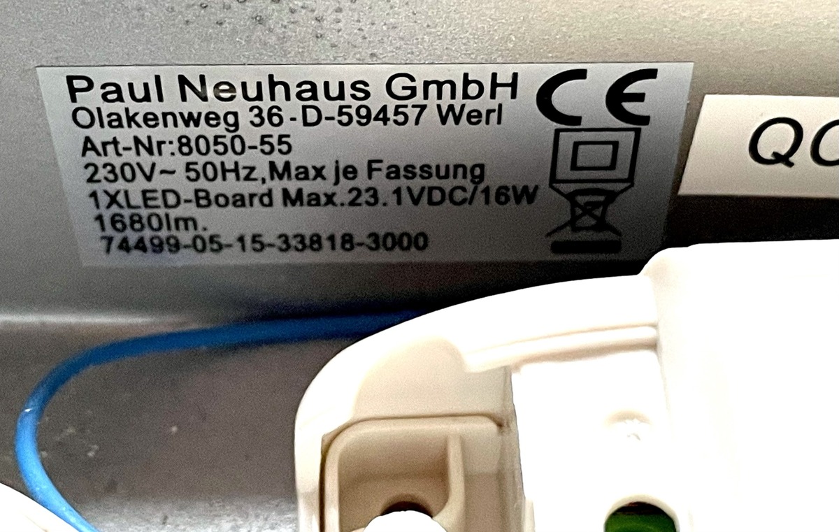

Ich habe eine Paul Neuhaus LED-Deckenlampe die ich gerne mit einen
Shelly RGBW2 Smart machen möchte.

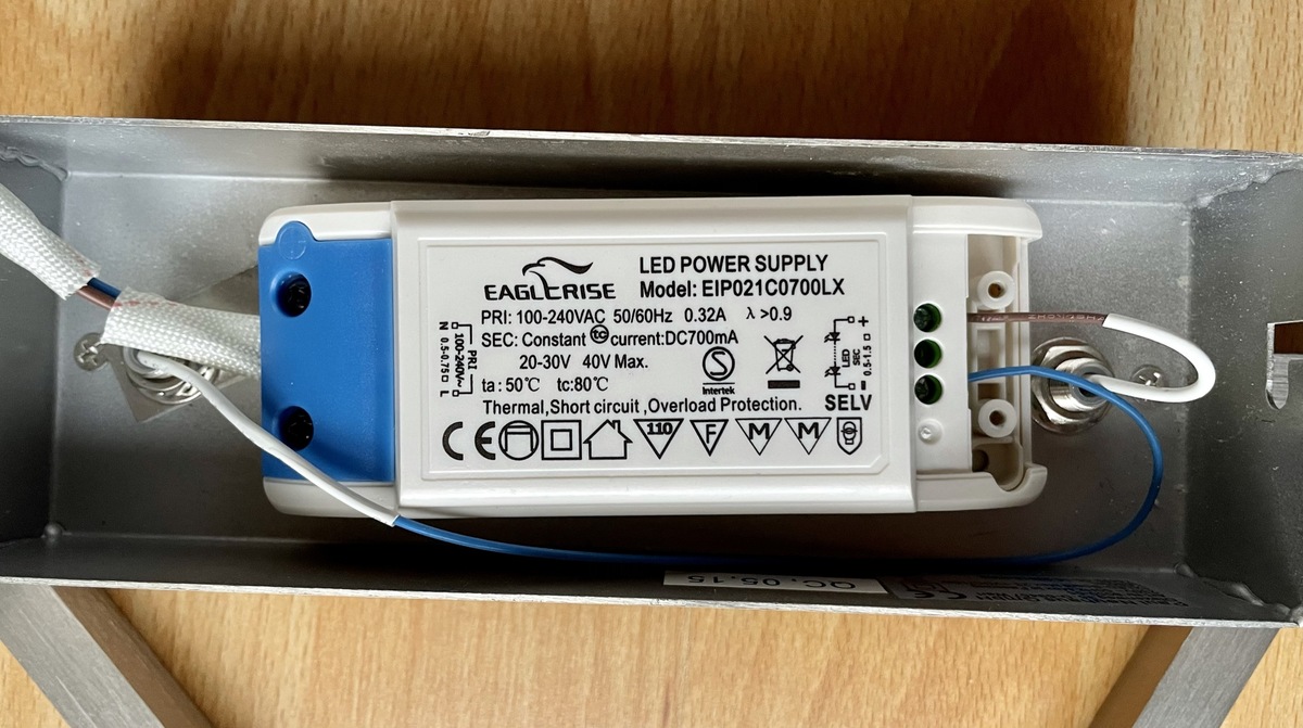

Die LED-Lampe hat ein LED-Trafo mit CC den ich gerne tauschen möchte auf
ein CV LED-Trafo um die Dimm Funktion des Shelly RGBW2 nutzen zu können.
Am Ausgang des LED-Trafo im angeschaltet zustand habe ich 20.7V und
0.71A gemessen.

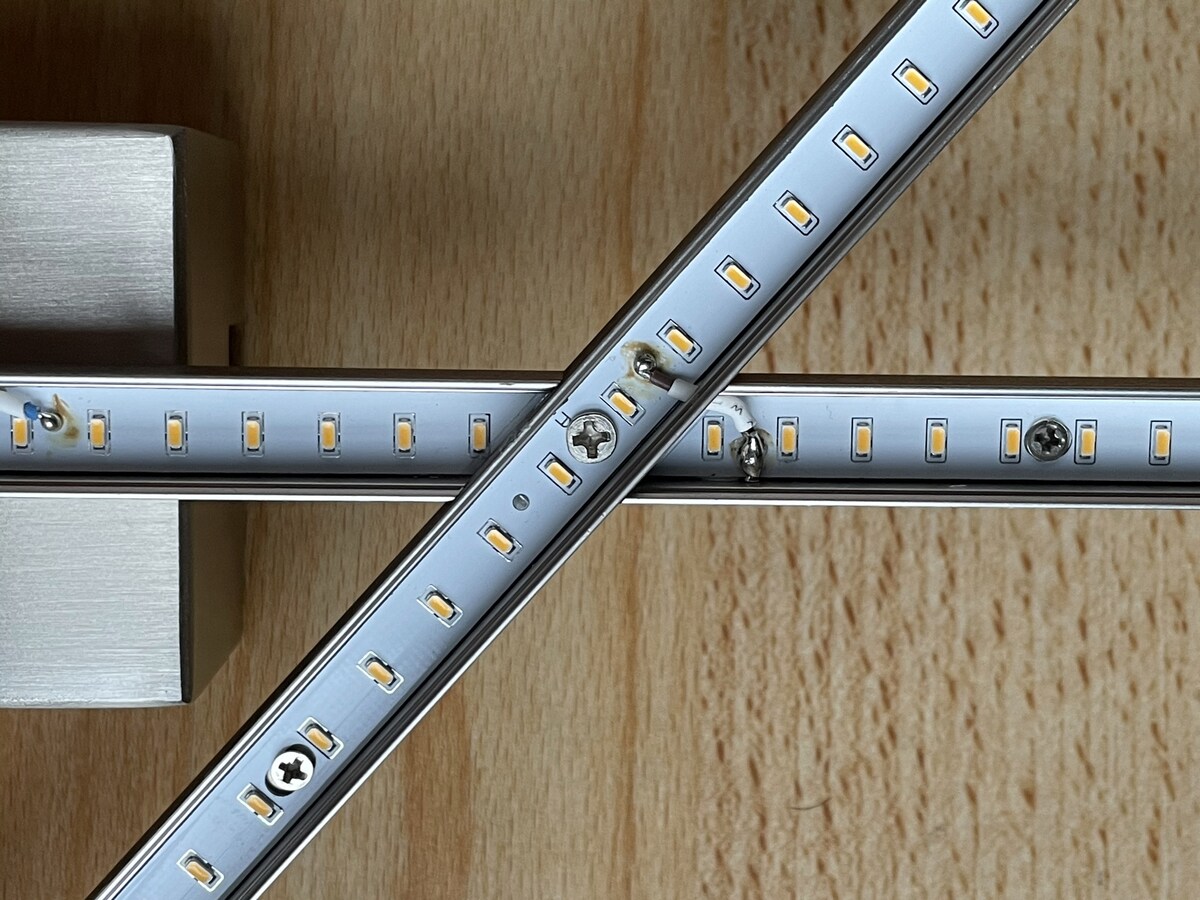

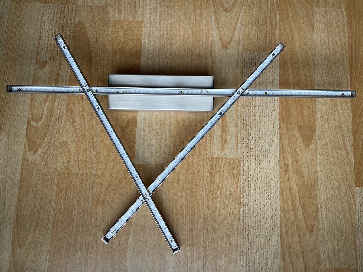

Wenn ich mich nicht verzählt habe sind in der Lampe 168 SMD-LED. Leider
habe ich keine Angaben über die SMD-LED.
Wie kann ich jetzt ausrechnen welchen Widerstand ich für ein CV
LED-Trafo brauche?
bzw. wie hoch ist der Betriebsstrom der SMD-LEDs? Die Betriebsspannung
liegt laut Internet bei weißen LED zwischen 2,7 – 3,5 V.

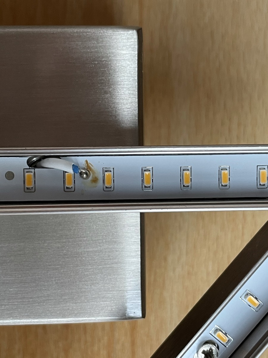

Es ist auch nicht ersichtlich wie viele SMD-LED in Reihe oder Parallel
geschaltet sind und ob mit oder ohne Widerstand. (Siehe Bild)

Als CV LED-Trafo habe ich noch ein Mean Well APV 16e-24 mit 670mA etwas
weniger wie der verbaute CC LED-Trafo. Reicht der trotzdem aus?

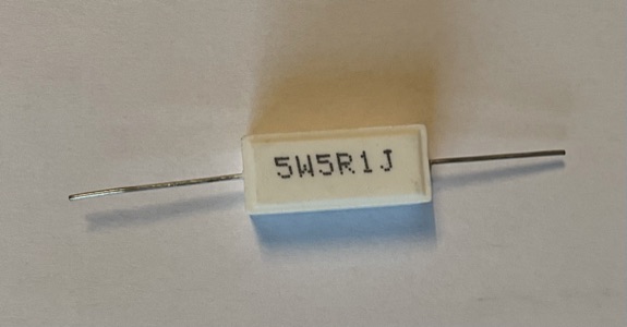

Also 3,5 / 0.7A = 5Ω ?
Ja, und der wird auch nett warm.

war das sarkastisch gemeint? Der Widerstand kam heute mit der Post. Der
wird mehr als warm. Wenn ich die LED-Lampe 15min an habe. Kann ich nicht
mal 1 Sekunde den Widerstand anfassen (Habe leider kein Temperatur
Messgerät).
(5W 5.1ΩJ)
Das ist allerdings auch bei der Größeren LED-Lampe so das der Widerstand
sehr heiß wird. (5W 2.1ΩJ)

Bei 0,7A fallen an 5Ω die 3,5V ab.
3,5V · 0,7A = 2,45 Watt
Ich weiß jetzt nicht welchen Widerstand du vorliegen hast. Wenn das ein
einfacher 4 Watt Zement-Widerstand ohne Kühlkörper ist, dann reicht das
um richtig heiß zu werden. Aber das verträgt der auch.

Der wird so etwa 40K/W Wärmewiderstand haben, wird also bei 2,5W etwa
100°C heißer als die Umgebungsluft.
Marcel schrieb:
> Kann ich nicht mal 1 Sekunde den Widerstand anfassen (Habe leider kein
> Temperatur Messgerät)
Du bekommst aber keine Brandblase davon? Das sind dann etwa 80°C, also
alles im grünen Bereich.
> H. H. schrieb:
> war das sarkastisch gemeint? ... 5W 5.1Ω
Wenn 0,7A durch einen 5 Ohm Widerstand fließen, dann hast du da eine
Leistung von I²R = 0,7A * 0,7A * 5Ω = 2,5W. Kein Problem für einen
5W-Widerstand...

Genau ist ein einfacher Zement Drahtwiderstand ohne Kühlkörper (s.Bild).
