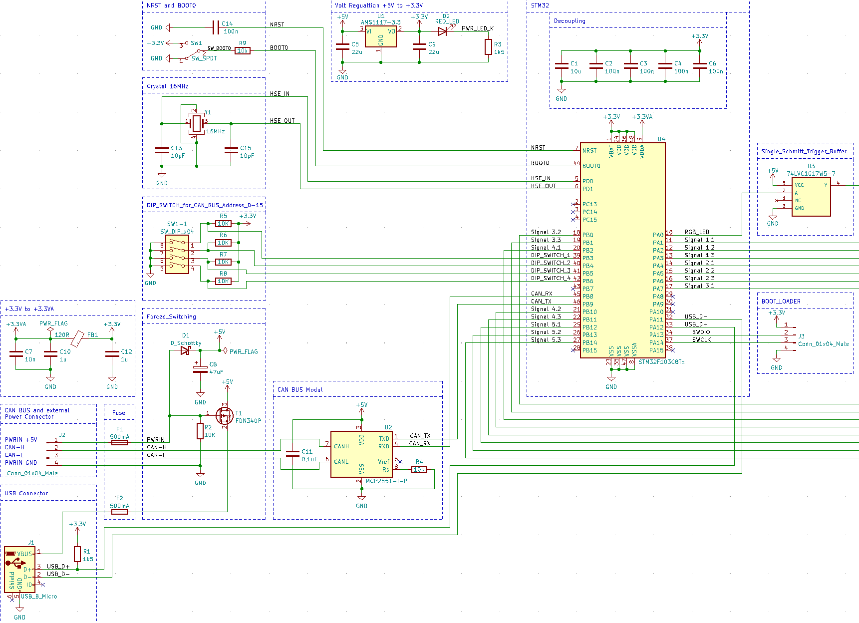

Hallo zusammen, die Schlechtwetterphase hat begonnen und mich mal wieder
in die Bastelecke getrieben.
Ich habe mir ein neues PCB-Design für ein STM32F103C8T6 erstellt.
Verarbeitet werden sollen:
Bis zu 10 Taster (In diesem Bild nicht zu sehen)
oder
Bis zu 4x Taster und 6x Rotary Encoder (In diesem Bild nicht zu sehen)
welche wahlweise durch ein Modulsystem aufgesteckt werden können.
Bis zu 10x WS2812B als Statusanzeige (+5V) über einen 74LVC1G17W5-7 (U3)
(Stefan F. hat zu WS2812B eine super PDF sofern gewünscht verlinke ich
es hier im Nachgang auch gerne noch mal)
Einspeisung erfolgt im USB-Betrieb über USB +5V und im CAN-Betrieb über
externe +5V, welche dann für den STM32 auf +3.3V reduziert werden.
Nun zu meinen Fragen:
Gibt es Verbesserungen zur Schaltung?
Welches Bauteil empfehlt ihr für die Schottky Diode?
Weitere ergeben sich eventuell…..
Infos:
Der Schaltplan wird im Nachgang noch sauber gemacht und genauer
beschriftet. Diverse Pins des STM32, welche aktuell nicht belegt sind,
werden später noch zu Stiftleisten geführt. Basis hierfür waren diverse
im Google, Youtube und hier zu findende Beiträge.
Danke für eure Hilfe
von Frank K. (fchk)
1. Ich würde den MCP2551 durch einen MCP2562 ersetzen. Der hat einen
extra 3.3V Spannungseingang für die Logik. Damit hast Du auch passende
Logikpegel am Prozessor.
2. Ich schalte immer einen 1M Widerstand parallel zum Quarz als
Anschwinghilfe. Schadet nicht, hilft manchmal.
3. Am Besten noch NRST an den Programmierstecker führen.
Sicherheitshalber 10k Pullup an NRST.
4. Überlege, ob Du nicht anstelle des veralteten STM32F103 den
moderneren STM32F303 verwenden möchtest. Da hast Du auch nicht das
Risiko, Fälschungen aufzusitzen. Außerdem ist Dir klar, dass Du USB und
CAN beim '103 nicht gleichzeitig verwenden kannst, weil beide das
gleiche DPRAM verwenden? Beim '303er ist das kein Problem mehr.
5. Ich verwende als Programmierheader den von ARM standardisierten
10-Pin Header, weil der quer durch alle ARM-Familien verwendet wird und
schön klein ist. Beim STLINKV3 Mini wird die 14-polige Version
verwendet, die noch einen Debug-UART drauf hat. Wäre auch
empfehlenswert.
fchk
von Niklas G. (erlkoenig) Benutzerseite
Kein ESD-Schutz an CAN und USB, keine Gleichtaktdrossel am CAN?
von Monk (roehrmond)
Für die DIP Switche genügen vermutlich die internen Pull-Up Widerstände,
die externen können entfallen.
Bist du sicher, einen 16 MHz Quarz nehmen zu wollen? Das geht, üblicher
wäre aber einer mit 8 MHz.
Du hast du viel kapazitive Last am USB Anschluss (in Summe ca 70µF). Da
sind nur 10µF erlaubt.
Ich würde die Polyfuse ruhig großzügiger auslegen. Weil: Wenn die einmal
auslösen, haben sie danach für immer einen erhöhten Innenwiderstand.
Eine 1A Polyfuse würde kurzzeitig ca. 2A zulassen, das sollte eigentlich
jede ansonsten (ungeschützte) Quelle, sowie Kabel und Stecker vertragen.
Ist eigentlich ziemlich egal ob da jetzt 0,2 oder 0,8V abfallen und wie
viel Ampere sie verträgt. Im Kurzschlussfall an einer kräftigen Quelle
wird sie wahrscheinlich eh schneller durchbrennen, als die Polyfuse
abschaltet (ist meine Erfahrung mit Arduino Boards).
von W.S. (Gast)
Du hast recht eigenwillige Vorstellungen darüber, wie du den Bootlader
benutzen willst. Ich würde dir alternativ vorschlagen, auf einen
Steckverbinder so etwa folgende Signale zu legen:
- PA13 = SWDIO
- PA14 = SWCLK
- PA9  = TX1
- PA10 = RX1
- Pin 44 = BOOT0
- Pin 7 = /Reset
- VCC (3.3V)
- GND
Und PB2 (BOOT1) über 10K auf GND. Auch BOOT0 und SWCLK über je 22K auf
GND. Den Umschalter von BOOT0 kannst du dann weglassen. Das wird dann
vom Programmer gemacht.
W.S.
von noreply@noreply.com (Gast)
Die Sektion +3,3 V to +3,3 VA verstehe ich nicht. Da kommen 4,x Volt bis
5 Volt rein nach Schottky-Diode.
von D. Z. (zoundgalaxy)

von Frank K. (fchk)
Das PWR_FLAG ist wohl eine KiCAD Besonderheit, mit der man ein Netz als
Versorgung definieren kann. Damit werden keine Netze verbunden.
fchk

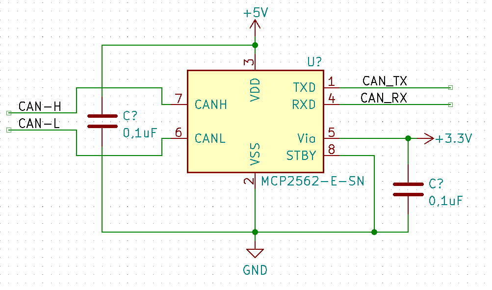

Hier noch das Bild zu meinem Post vom  21.11.2022 17:43
Ist ne gute Idee.... ist es richtig, dass der STBY nur auf GND gezogen
wird?
von Frank K. (fchk)
> wird?
Ist korrekt so.

von Frank K. (fchk)
> In den meisten Fällen werden (wenn überhaupt) nur 47 Ohm Widerstände
> zwischen HSE out und Pin 3 des Crystel als Feed-Resistor eingesetzt.
> Aber generell werden sie als überflüssig angesehen. Könntest du mir das
> erklären?
Ein niederohmiger Serienwiderstand dient dazu, dass der Quarz nicht
übersteuert wird. Hab ich beim STM32 nie gebraucht.
Ein hochohmiger Parallelwiderstand hilft dem Quarz beim Anschwingen.
Wenn der Quarz schwingt, hat er keine Wirkung mehr.
> USB und Can werden zwar eh nie gleichzeitig benutzt (entweder USB oder
> CAN), aber generell ist es eine Überlegung wert. Da ich vor habe davon
> (bei JLCPSB PCBWAY…. oder) ca. 80 bis 100 Stück inkl. Bestückung
> anfertigen zu lassen ist die Frage, ob der Preis dann nicht doch ne
> Rolle spielen wird. Aber generell hast du schon recht.
https://lcsc.com/product-detail/Microcontroller-Units-MCUs-MPUs-SOCs_STMicroelectronics-STM32F302CBT6_C94046.html
https://lcsc.com/product-detail/Microcontroller-Units-MCUs-MPUs-SOCs_STMicroelectronics-STM32F302C8T6_C90795.html
Beide vorrätig.
> Da bin ich mir noch nicht ganz so einig, was ich da nehmen werde. Bin
> aber für alle Empfehlungen dankbar.
https://www.st.com/resource/en/user_manual/um2910-stlinkv3minie-debuggerprogrammer-tiny-probe-for-stm32-microcontrollers-stmicroelectronics.pdf
> Was würdest du da empfehlen?
Drossel:
https://www.we-online.com/catalog/de/WE-CNSW#744235510
ESD:
https://www.we-online.com/katalog/de/WE-TVS-HS#8240026
geht für beides
genau. 8MHz ist üblicher.
> Sind nicht maximal 500mA an USB zulässig?
Es gibt auch noch diese Möglichkeit:
https://www.ti.com/product/TPS2051B
fchk
von Stefan F. (Gast)
Theoretisch ja, aber das stellt die 500mA Polyfuse nicht sicher. Schau
dir mal an, bei welchem Strom sie auslöst.
Falls du jetzt eine 200mA Polyfuse nehmen willst, damit sie sicher bei
500mA auslöst, schau dir an, welche Innenwiderstand sie hat. Vor allem
welchen Innenwiderstand sie nach der ersten Auslösung haben wird. Das
willst du nicht.
> Wie meinst du das?
Du hast zu große Kondensatoren an VUSB. C5 und C8 dürfen zusammen nur
10µF haben. Sonst riskierst du, dass der PC beim Einstecken des Kabel
einen Reset macht oder sich aufhängt. Außerdem riskierst du, dass die
Kontakte der USB Stecker/Buchsen durch die Funken beim Einstecken
allmählich verbrannt werden.

> U1 AMS1117-3.3 regelt doch schon auf 3.3V runter und +3,3 V to +3,3 VA
> ist nur für den Fall das Analog benötigt wird da.
> Oder verstehe ich dich Falsch?
Ich bin davon ausgegangen, daß PWR_FLAG ein Netz ist. Wenn es nur eine
KICAD Besonderheit ist, soll es mir recht sein.
Wenn die Leitungen vom Quarz zum Controller auf dem Board genau
so lang werden wie im Schaltplan dann wird das nix.
Könnte ja sein dass da jemand auf die Idee kommt. Hamma hier
alles schon erlebt.

von Bauform B. (bauformb)
Aber entweder größer oder hochohmiger, also nicht so schwingfreudig. Für
CAN möchte man evt. eine höhere Frequenz oder sogar genau 10MHz, oder,
je nach CAN-Controller. Der interne CAN-Bootloader braucht 8, 14.7456
oder 25MHz.

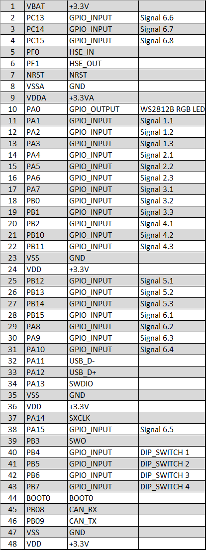

Hier mal die .ioc:
https://www.file-upload.net/download-15044875/5x_Buttonbox.ioc.html
Nachfolgend noch die Pinbelegung (siehe Anhang)
*Signal x.x sind Taster und/oder Rotary-Encoder Signalgeber und
mindestens Signal 1.1 bis 5.3 sind notwendig 6.1 bis 6.8 nice to have
falls noch was geändert werden müsste.
von Karl K. (Gast)
Datenblatt beachten! Der Controller verfügt bereits über einen internen
Pullup Widerstand. Ein paralleler externer Pullup kann dazu führen, dass
zu viel Strom über den Pin fließt.

von lay outa (Gast)
Wenn du den Controller in seinen Pin-Resourcen so voll ausnutzt
kommst du zwangsläufig in Schwierigkeiten da Kollisionen
auftreten können. Nicht jeder Pin kann unter allen Umständen in
jeder beliebig gewünschten Konfiguration verwendet werden. Es
empfiehlt sich alle gelben Warndreiecke zu "entfernen", -->
Umkonfigurieren. Wenn du absolut so viele Pins vergeben/nutzen
willst gehe über auf den grösseren F303 mit mehr Pins. Ob es
dann funktioniert wie du vorgesehen hast muss man erst sehen.
Aber dafür gibt es ja das CubeMX.
