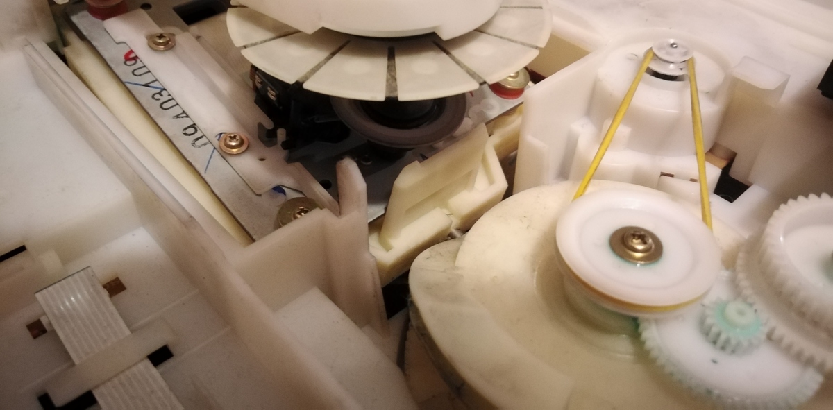

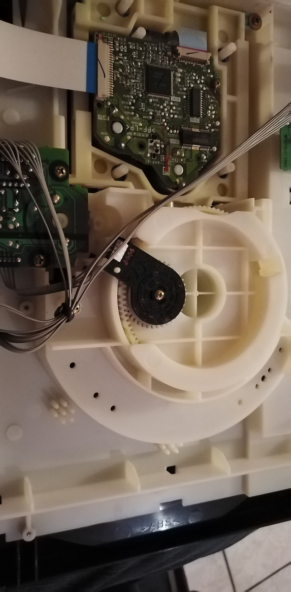

Hallo, ich habe eine alte Sony Kompaktanlage, die schon länger im Keller stand. Ich möchte sie wieder funktionstüchtig machen. Problem ist zunächst, dass das CD- Fach nicht richtig öffnet bzw. schließt. Ich habe den Eindruck, der Motor zieht nicht richtig durch- an was liegt das ? Auch das Abspiel- Modul fährt im geschlossenen Zustand nicht nach oben um die abzuspielende CD anzuheben. Liegt es auch hier am Antrieb (Foto 2) oder an etwas Anderem ? Was kann man machen (Wegwerfen ausgenommen!) ?

Wenn die Motoren noch Geräusche von sich geben, musst du halt die Mechanik wieder gangbar machen. Am schlimmsten sind Gummiteile, die sich in einen klebrigen Brei auflösen. Oder Reibräder sind hart, greifen nicht mehr. Oder Riemen locker. Da kannst du nur hoffen, auf Ebay und so findet sich Ersatz. Fett kann auch eingetrocknet sein. Als Gleitlager und Wellen nehmen die einfach diese großen weißen Plastikteile. Wenn das mal abgenutzt ist, lässt sich nichts mehr machen.
Manfred S. schrieb: > an was liegt das ? Hallo, leider das alte Spiel mit Mechanik, die in die Vernachlässigung geraten ist. Den gleichen Effekt kann man auch an alten Fahrrädern finden, alles verknostert, nicht zuletzt wegen dem vielen Dreck. Der Antriebsriemen kann schlapp geworden sein, deshalb greift er nicht mehr richtig und rutscht durch. Somit funktioniert die ganze LAdemechanik nicht mehr im ganzen Durchlauf. Es kann Fett auf die Laufflächen gekommen sein, das kann man entfernen. Altes verhärtetes Fett sollte man entfernen und durch neues, das "richtige" ersetzen. Da kennen sich andere LEute mit den Typen besser aus als ich. Für die Lager gilt das gleiche, da sind bestimmt viele Gleitlager beteiligt. gut, das ist eine aufgabe, in die man hinein wächst und mit jedem Exemplar besser wird, je mahr Erfhrung man gewinnen konnte. Hauptsache, man beschädigt nichts an der konsum-orientierten Mechanik. mfg
Den gelben Antriebsriemen finde ich interessant. Habe ich noch nie gesehen. Sind normal schwarz. Ist dieser original? Verdreht ist er auch.
Kurt A. schrieb: > Habe ich noch nie > gesehen. Zu recht. Das scheint kein Treibriemen zu sein, sondern ein Haushaltsgummi. Wenn da ein passender Treibriemen drin ist, geht das mit der Schublade wieder.
Der gelbe Riemen ist offensichtlich irgend ein Gummi aus der Küche oder so. Der originale hat sich offenbar schon vor längerer Zeit aufgelöst oder schlaff geworden. Es ist nie verkehrt, erst mal alle Rieman anzuschauen und gegebenenfalls zu tauschen. Auch wenn die Qualität nicht mitm originalen mithält ist so ein Gummiring aus der Küche besser wie der kaputte originale. Sind halt doch Jahrzehnte dazwischen. Und wenn die Riemen drunten sind, dann am besten je nen Tropfen Nähmaschinenöl in die Lagerbuchsen.
Kurt A. schrieb: > Den gelben Antriebsriemen finde ich interessant. Habe ich noch nie > gesehen. Sind normal schwarz. Ist dieser original? Verdreht ist er auch. Da ist meistens ein Vierkantriemen 1,2 x 1,2 mm mit 25mm Durchmesser verbaut. Und die machen oft schlapp (CD-Lade geht gar nicht mehr auf).
Uli S. schrieb: > ist so ein Gummiring aus der Küche besser wie der > kaputte originale Wenn du die Kiste auf hast, doch lieber gleich einen richtigen Antriebsgummi. Sonst machste den Player jede Woche wieder auf deswegen.
