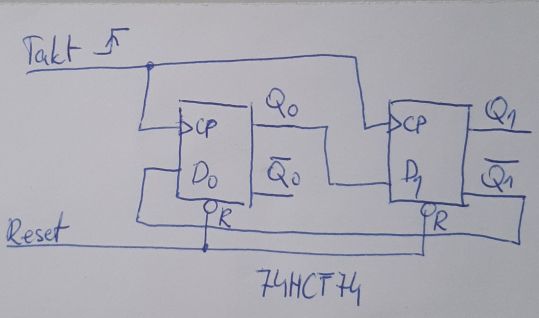

von Dergute W. (derguteweka)
Moin,
Mit einem 74ruelps74 Doppel-D-Flipflop geht das. Musst halt noch
irgendwie einen Takt erzeugen, also z.b. mit einem 555 oder ein paar
Gattern. Mit CMOS geht's natuerlich auch. Koennt' ein 4013 gewesen sein,
bin mir aber nicht mehr sicher.
Moin,
Uaaa, loide. Nein, ein 4060 ist bekloppt fuer so eine Schaltung. Der
blinkt anders.
Hier:
https://de.f-alpha.net/elektronik/digitale-elektronik/schieberegister/los-gehts/experiment-2-2-bit-schieberegister/
Wenn du bei dieser Schaltung noch einen Draht ziehst zwischen "Data" und
dem Q' rechts unten, und an Clk einen Takt einspeist, dann kriegst du
dein gewuenschtes Blinken.
Gruss
WK

von Jens G. (jensig)
Manfred schrieb:
> Du hast die verdrehte Folge gesehen: 01-11-10 anstatt 01-10-11 ?
Das ist eine Verschiebeoperation von zwei durchlaufenden H-Bits. Läßt
sich sicher mit jedem Schieberegister machen, mit Rückkopplung von
Ausgang 2 über einen Negator auf den Dateneingang (Taktgeber braucht man
natürlich noch)

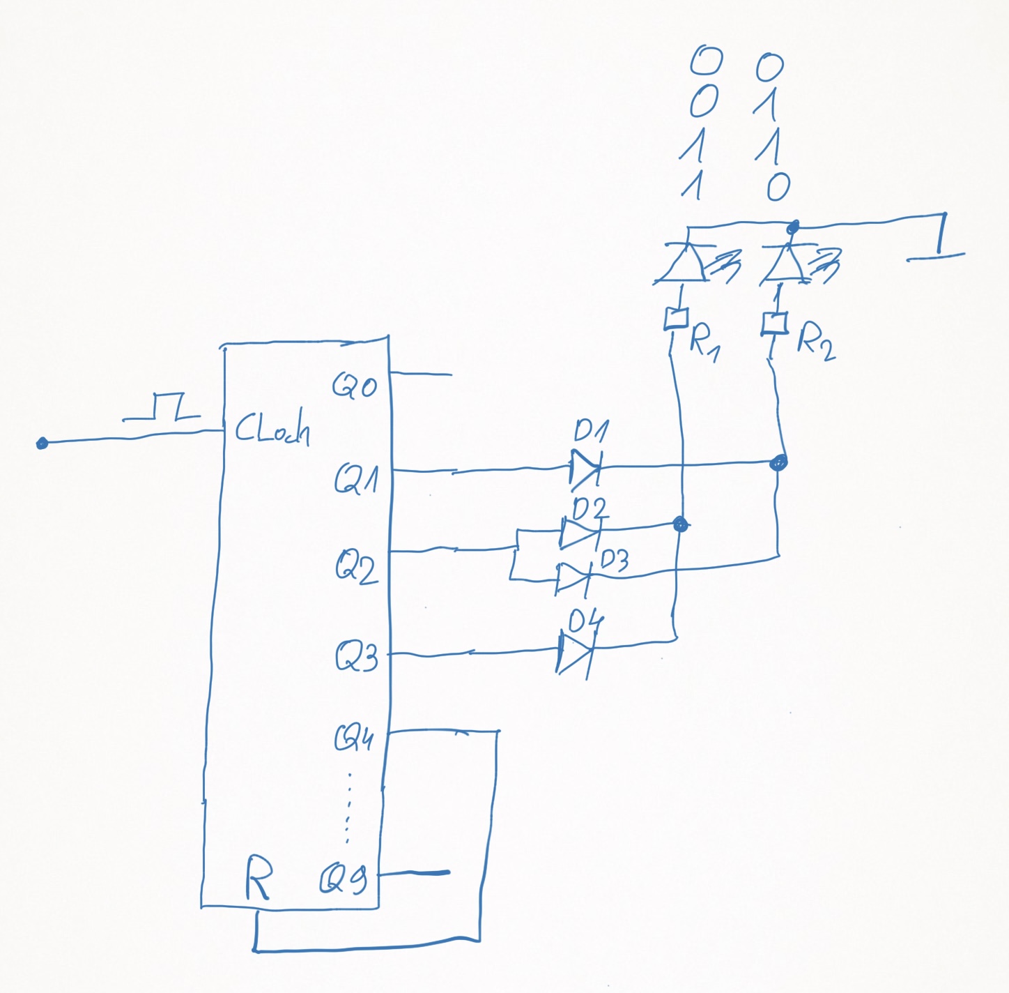

von Michael M. (Firma: Autotronic) (michael_metzer)
Falls der TO tatsächlich so wie im Eröffnungsthread zählen möchte, kann
er auch einen CD4017 mit vier ODER-Dioden einsetzen.
Von Q0 bis Q3 durchtakten und Q3 zum Zurücksetzen nutzen.

von Brom B. (schrori)

So würden aber nie alle LEDs aus sein. QO darf nicht beschaltet sein.
Ich habs mal mit Fingerfarbe gezeichnet, so sollte es funktionieren:
https://www.mikrocontroller.net/attachment/578089/4017-a.jpg
Ggf. müssen noch Transistoren als LED-Treiber eingesetzt werden.

Jörg R. schrieb:
> Jens G. schrieb:
>> Brom B. schrieb:
>>> Danke für deine Antwort könntest du mir das näher erläutern?
>>> Mir ist nicht ganz klar wie das mit OR klappt. Meinst du XOR und NXOR?
>> Ganz einfach OR:
>> Q0 über Diode an LED1
>> Q1 über je eine Diode an beide LED1+2
>> Q2 über Diode an LED2
>> Q3 zurück auf Reset.
>> Dioden-Katode immer Richtung LED ...
Hi Jens,
Danke das hatte mich auch etwas vewirrt so ist mir alles klar :)
Hättest du nich eine Idee zum negieren oder wäre es sinnvoll das einfach
2 mal zu bauen und getrennt zu steuern?
Lg
Stimmt - der hat im Grundzustand bereits ein H an Q0.

Jens G. schrieb:
Im Grunde musste ich Deine Tabelle nur um einen Ausgang verschieben.
Im Prinzip kann der TO die anderen Ausgänge für weitere Sequenzen
verwenden, inkl. Q9. Dann würde der nächste Takt automatisch wieder bei
Q0 landen.

> Ich bleib bei meiner Doppel-D-Flipfloploesung, auch wenn die anscheinend
> viele Scheisse finden.
> Um die "Richtung" umzudrehen, reicht es in diesem Fall, das Signal fuer
> eine LED (welche ist wurst) zu invertieren.
> Deshalb wuerde ich, muesste ich so eine Schaltung aufbauen, zusaetzlich
> noch ein 4fach XOR Gatter (74ruelps86, 4030, 4070, ...) einsetzen. Mit 2
> der Gattern kann man einen Taktgenerator aufbauen, mit dem 3. dann ein
> LED-Signal auf Wunsch invertieren.
> Und wenn man fuer Motortreibende H-Bruecken alle Signale auch in
> invertiert braeuchte, dann kommen die auch aus dem Doppel-D-Flipflop,
> bzw. ich nehm' das 4. XOR Gatter her, um auch das fuer die andere
> Drehrichtung zu invertieren.

Waere mir zuviel Aufwand (gegenueber: 1x XOR Gatter << alles doppelt +
Zusatzlogik). Aber jeder wie er mag :-)
Guggstu: 00-01-11-10... ; also 0,1,3,2,0,1,3,2,...
Wenn ich da jetzt z.b. das linke Bit invertiere und am rechten nix
mache, kommt das raus:
Guggstu: 10-11-01-00... ; also 2,3,1,0,2,3,1,0 -> Rueckwaertsgang
Fertsch.

von Ozvald K. (Firma: Privat) (ozvaldk)
Brom B. schrieb:
> Also die LEDs sollen wie folgt leuchten.
> 00
> 01
> 11
> 10
Habe nur am Papier getestet, aber wenn ich keinen Fehler gemacht habe,
die Schaltung soll das liefern. Signale von Q0 und Q1 nehmen.
von H. H. (Gast)
Ozvald K. schrieb:
> Habe nur am Papier getestet, aber wenn ich jetzt keinen Fehler gemacht
> habe, die Schaltung soll das liefern. Signale von Q0 und Q1 nehmen.
Funktioniert, braucht aber auch mehr als nur einen IC.
Danke für die Bestätigung. Es ist klar, dass man mehr braucht, ich habe
mich nur auf den Teil mit dem gewünschten Ablauf fixiert.

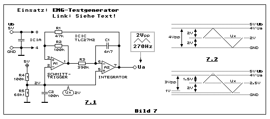

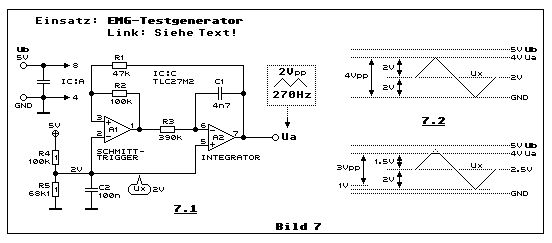

Nach nochmal drueber nachdenken, wuerd' ich sagen, dass man das
gewuenschte LED-Leuchtmuster auch mit einem 4fach OpAmp und bisschen
Huehnerfutter aussenrum hinkriegen muesste: 1 OpAmp macht einen
Saegezahn, 1 OpAmp einen Komperator fuer die eine LED, die andere LED
haengt an einem Fensterdiskriminator aus den 2 verbliebenen OpAmps.
Richtungsumschaltung geht ueber den Saegezahnoszillator - jenachdem, ob
der einen fallenden oder steigenden Saegezahn macht.
Also nur mit einem Analog IC. Beat dis ;-)

von Axel 123 (Gast)
Brom B. schrieb:
> Hi axel danke für die Idee,
> Wie kommt hier ein exakter Taktversatz zustande?
Wir nehmen an, die Versorgungsspannung U sei 5V. Die Spannung am Elko Uc
pendelt nun zwischen 1/3 U und 2/3 U. Allerdings ist der Taktversatz
nicht exakt(ich habe gemogelt...), da die Spannung Uc keinen
Dreieckförmigen Verlauf hat, sondern der Verlauf ist mit e-Funktionen
beschreibbar.
Work around siehe Schaltung im Anhang. Hier ist die Spannung exakt
dreieckförmig.
Anstatt so etwas mit dem Steckbrett aufzubauen oder zu löten gibt es
eine 3te Alternative, die Simulation mit einem kostenlosen Programm
LTspice. Gibt's bei Analog Devices, die haben Linear Technologie
übergeschluckt.

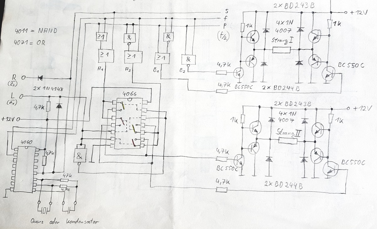

Genau so habe ich das in den 90ern auch gemacht: Mit Hilfe von KV
Diagrammen eine Schaltung für einen Schrittmotor entwickelt. Die beiden
Impulse kommen aus einem CD4060. Den Rechts- Linkslauf durch Umpolen
einer H-Brücke bewerkstelligt (CD4066) und noch eine Stoppfunktion
hinzugefügt.
Jörgs Lösung mit dem CD4017 und den Dioden ist da natürlich deutlich
einfacher.
von Jörg R. (solar77)
> einfacher.
Danke für die Blumen, aber der Vorschlag mit dem 4017 kam ja von Dir.
Ich habe es nur grafisch umgesetzt und etwas korrigiert. Q0 muss frei
bleiben. Reset macht Q4.
Beitrag "Re: LED Blinken 4 Fach"

von PC-Freak (Gast)
Stefan F. schrieb:
> schwachsinnige noch dazu.
> Normale Leute nehmen dafür einen Mikrocontroller oder z.B. einen CD4060.
Den Schwachsinn erzählst Du damit.
Weshalb brauche ich einen uC für eine 'billige' Blinkschaltung.
ein 74LS13 als Takterzeuger. Und dann ein 7473 als Teiler. 2 Widerstände
für die LEDS. Ein Widerstand, oder und Poti mit einem Elko z.B. 47uF für
den Takt.
Fertig ist das Mondgesicht.

von PC-Freak (Gast)
> 00
> 01
> 11
> 10
Stefan F. schrieb:
> Ich habe mit Beitrag "Re: LED Blinken 4 Fach"
> verstanden, dass und warum der TO keinen µC nehmen will.
Dann verstehsat Du nur mongolisch.
Das oben lässt sich mit einem JK-FF realisieren. Ist eine Zählstufe. von
0-4.

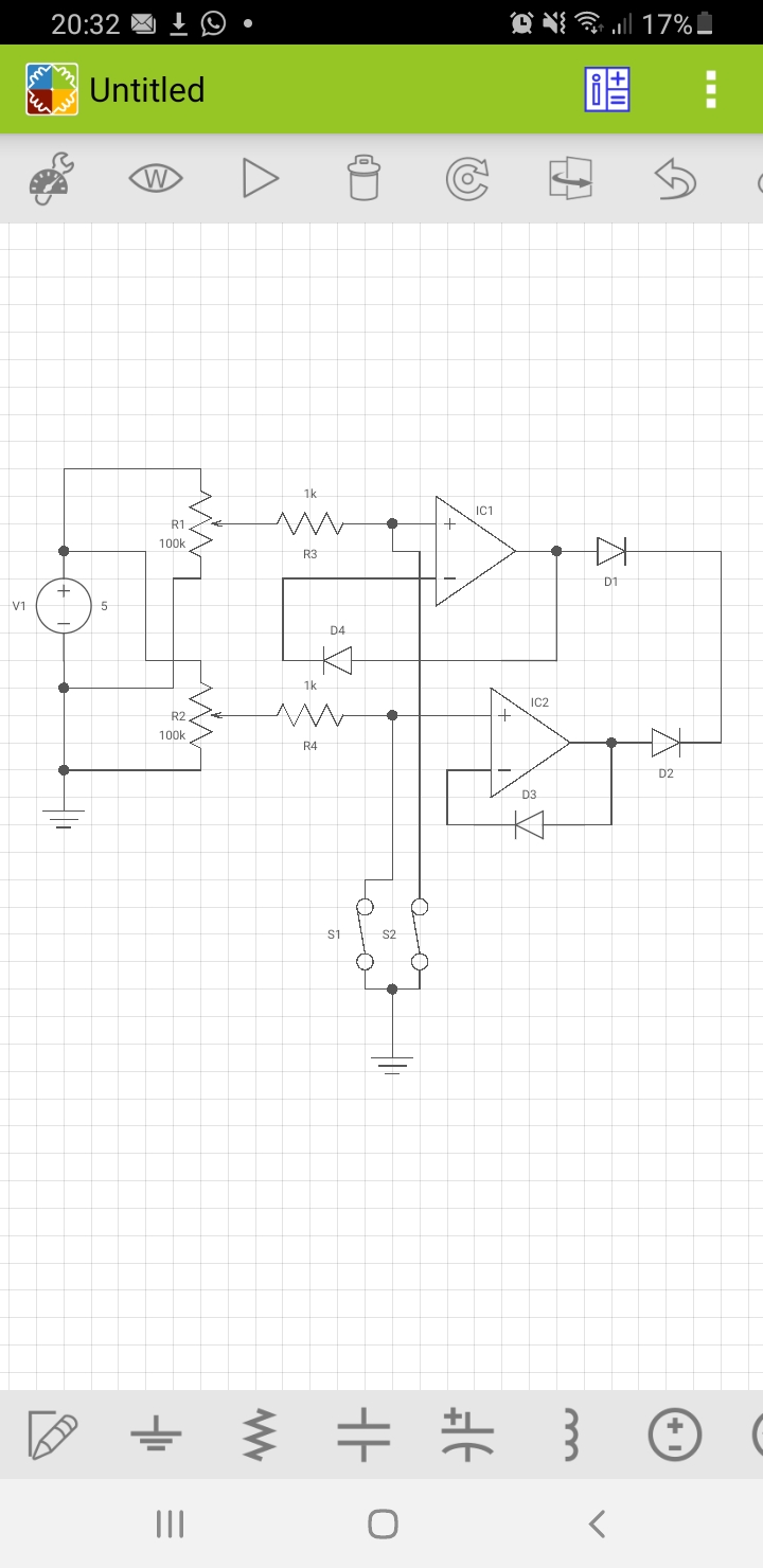

So in der Richtung.
Ich würde mein Endergebnis auf GND - V+ -0.7 beschränken aber die
prozentual Verteilung von 0- Vdd - 0.7 bliebe gleich ich müsste beim
Gegenstück einfach auch eine Diode pflastern.
Oder aber dem OP Bisschen mehr Saft geben damit er es schafft.
So die idee die schalter sollen Logic ICs darstellen welche das
ungewollte signal auf 0 ziehen. Die dioden sperren dann.
9V für die OPs und zb 5V Für die Potis.
Die 2. Diode soll die Spannungs verfälschung der 1. Kompensieren.
