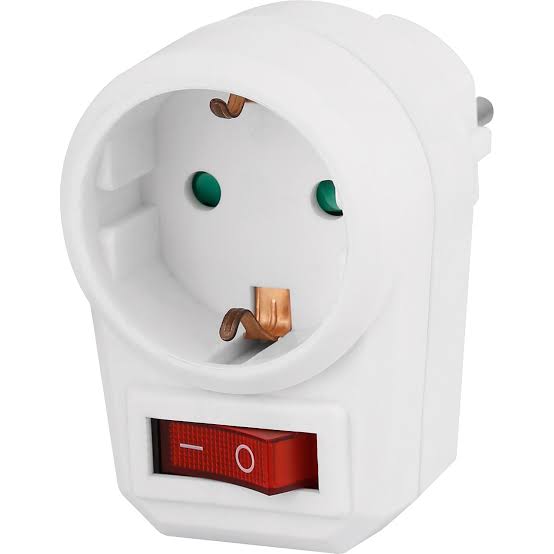

von Karl B. (gustav)
Susanne W. schrieb:
> mein Netzteil für Notebooks schlägt beim einstecken des Schuko Stecker
> einen kleinen Blitz.
Nimm eine Zwischensteckdose mit Schalter.
So mach ich das. Dann siehst Du den "Blitz" nicht mehr.
Das ist übrigens kein Blitz, sondern "nur" ein Einschaltfunke. Inklusive
Kontaktprellen.

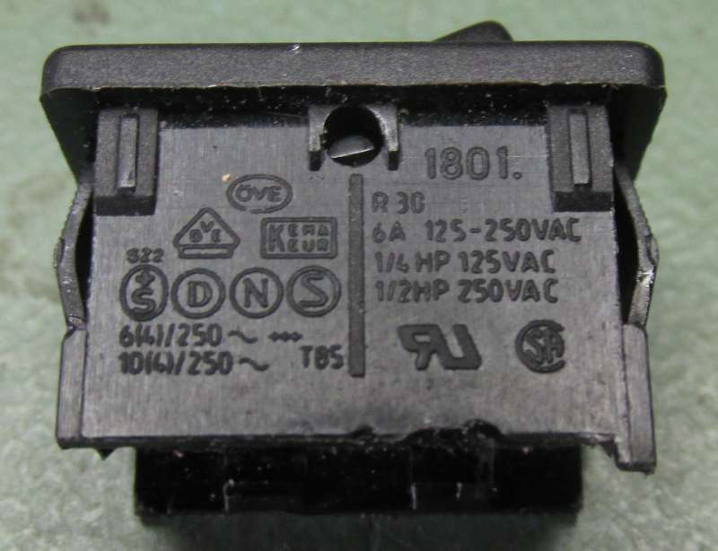

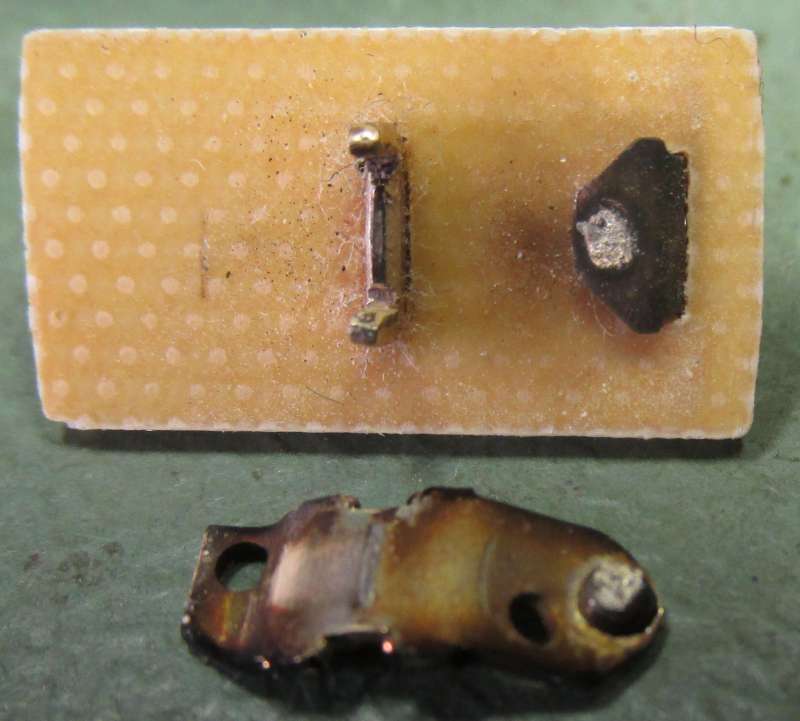

von Manfred (Gast)
Jou, und dazu ein Zehnerpack Ersatzschalter. Ich habe etliche
Zwischenstecker und schon mehr als einen defekten Schalter wechseln
dürfen.

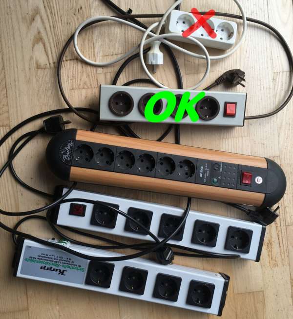

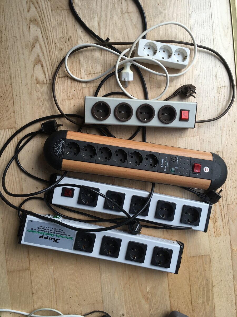

●DesIntegrator ●. schrieb:
> Bei Steckdosen, in denen oft der Stecker gesteckt wird,
> kann es durchaus Sinn machen,
> daran ein kleines Stück Verlängerungskabel zu haben.
Oder eben eine dieser Dreifach-Steckdosenleisten mit Kabel dran.
> ich hoffe du schlägst nicht diesen Discounter-Fummel vor.
Da kennst Du mich schlecht. Keine Sorge, ich habe da diverse
Steckdosenleisten, schon vor Jahrzehnten tolle Dinger gekauft, die
richtig gut verdrahtet sind, z.B. von Tchibo. Oder eine Leiste mit
Fi-Schalter.
Habe für Dich Foto gemacht. Das sind doch ordentliche Verteiler?
Billige Discounter-Fummel habe ich aus Nachlass auch, die sind
schrecklich, auf dem Foto das oberste Ding, zum Anstecken von
Auflade-Stecknetzteilen reichen sie aber.

> Der dämpft aber nicht den Einschaltstromstoß
So isses. Und der Schalter backt in diesem Moment die Kontakte zusammen.
Schaltet man einen Preload Widerstand über den Schalter, tickt das
Netzteil meist vor sich hin.
Abhilfe schafft meist nur ein PTC in der Zuleitung.

durch, habe ich mit Relais in einige Dinge eingebaut. Einen Wippschalter
mit eingebautem Anlasswiderstand kenne ich aus dem alten Grundig RT-5A
Trenntrafo, recht groß und exotisch.
Ach ja: Der von mir gezeigte Schalter bedient ein 12V 2A
Steckernetzteil, ich schätze 700..1000 Schaltspiele.
von Guido L. (guidol1970)
Susanne W. schrieb:
> Wie kann ich das Abstellen?
nimm einfach solch einen Steckdosen-Schalter zum dazwischen stecken ;)
Guido L. schrieb:
Wäre schön, wenn du den Thread vorher lesen würdest. Erstens wurde das
schon vor mehr als einer Woche vorgeschlagen:
Beitrag "Re: Netzteil schlägt Blitze beim einstecken"
Zweitens wurden die Nachteile dieser "Lösung" anschließend ausgiebig
diskutiert.
