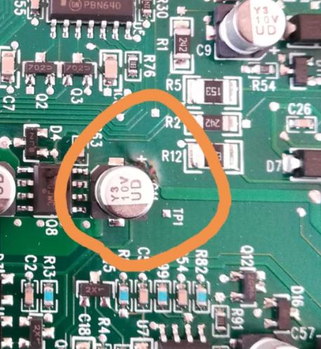

Hallo, ich bin ein wenig am verzweifeln... Kann mir jemand mehr zu diesem ELKO verraten, z.B. welchen "Wert" er hat? laut https://www.elektroniktutor.de/bauteilkunde/c_smdcod.html sollte Y3 doch folgendes bedeuten: 8,2pF * 10³ = 8,2pF * 1000 = 8200pF = 8,2nF aber irgendwie kann ich nirgends einen 8,2nF Elko finden... Was ist falsch? Wenn jemand mich aufklären könnte und/oder einen Link wo man das Ding kaufen kann?! Liebe Grüße Felix
Nichicon, Serie UD. 10µF/35V Das "V" steht hier nicht für Volt, sondern für 35V. Y3 ist die Chargennummer.
Von der Firma Nichicon: - Y3 = Lot No. - 10 = Kapazität = 10 µF - C = Spannungsfestigkeit = 35 Volt - UD = Elkotyp http://products.nichicon.co.jp/en/pdf/xja043/e-ud.pdf
Oh! Vielen Dank für die super schnelle Hilfe! Ich hab jetzt als Alternative diesen hier rausgesucht: https://www.conrad.de/de/p/panasonic-eeefc1v100r-elektrolyt-kondensator-smd-10-f-35-v-20-x-l-5-4-mm-x-5-mm-1-st-773024.html#modal-productTechDataOffCanvasFlyout sollte passen, oder? Liebe Grüße und nochmals vielen Dank!
Felix M. schrieb: > Ich hab jetzt als Alternative diesen hier rausgesucht: > > https://www.conrad.de/de/p/panasonic-eeefc1v100r-elektrolyt-kondensator-smd-10-f-35-v-20-x-l-5-4-mm-x-5-mm-1-st-773024.html#modal-productTechDataOffCanvasFlyout > > sollte passen, oder? Nein, die haben viel höheren ESR, und daher vertragen sie auch deutlich weniger Strom.
Danke nochmal! Gibt es z.B. einen beim Conrad, der passen würde? Ich bin echt ein wenig überfordert....
Schau z.B. nach Panasonic FK, Baugröße C (d=5mm), EEEFK1V100R.
vielen Dank für deine Mühe! Leider ist der EEEFK1V100R überall erst in mind. 8 Wochen lieferbar... Sonst noch irgendwelche Alternativen?
Felix M. schrieb: > vielen Dank für deine Mühe! > Leider ist der EEEFK1V100R überall erst in mind. 8 Wochen lieferbar... > Sonst noch irgendwelche Alternativen? Die Version mit dem Suffix "AR" gibt es z.B. bei TME ab Lager. Er ist sogar noch etwas robuster was das Löten angeht: "High temperature Lead-Free reflow (suffix : A*)"
