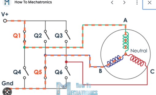

Hallo, aus irgendeinem Grund denke ich kürzlich darüber nach warum man den BLDC BLDC nennt. Die ersten beiden Buchstaben erscheinen mir logisch aber warum DC? Nach ein bißchen Recherche in english sprachigen Threads, habe ich den Eindruck, dass man Motor und Inverter als eine Komponente sieht und DC dann als Eingang am Inverter benötigt wird. Am Inverter den man braucht um AC zu machen. Ich finde das nicht logisch weil das zwei Komponenten sind, insbesondere dann wenn man einen 3-Phasen Generator hat, kann man damit direkt einen BLDC antreiben und nichts an diesem System wäre DC. Ich habe das spasseshalber gemacht, zwei BLDC zusammengeschnurzelt und einen der Beiden mit Akkuschrauber angetrieben. Natürlich lief der zweite dann sanft los. Ein Bürstenmotor ist für mich ein Gleichstrommotor. Man legt Gleichstrom an und im Motor selber wird dann invertiert zu AC. Ich finde das macht Sinn. Wobei noch zusagen ist, dass man einen BLDC doch mit DC antreiben könnte, wenn man im angehängten Bild Dauerplus an "Neutral" hängt, dann würde es reichen die Low Side Fets nacheinander auf Masse zuschalten, die Phasen würde dann nur noch in eine Richtung vom Strom durchflossen werden und der Motor würde trotzdem drehen, aber mit schlechter Performance. Natürlich bin ich mir darüber im Klaren, dass jeder weiß was mit BLDC gemeint ist und ich dieses Akronym weiterbenutzten werde, aber dennoch würde ich gerne wissen wie ihr darüber denkt.
Der Motor wird nicht mit Wechselstrom betrieben, sondern mit einer PWM und das ist pulsierender Gleichstrom.
Dob S. schrieb: > habe ich den > Eindruck, dass man Motor und Inverter als eine Komponente sieht und DC > dann als Eingang am Inverter benötigt wird Ja. Dob S. schrieb: > Ich finde das nicht logisch Tja. Dob S. schrieb: > insbesondere dann wenn man einen 3-Phasen Generator hat, kann man > damit direkt einen BLDC antreiben NEIN. Eben nicht. Du hast BLDC rein gar nicht verstanden. Es ist KEIN Drehstrommmotor, er kann sich NICHT durch unterschiedliche Stromaufnahme an die Last anpassen, er dreht NICHT sauber an einem Drehfeld fester Frequenz, er braucht zwingend die elektronisch geschickte Phasenumschaltung. Lies: http://www.dse-faq.elektronik-kompendium.de/dse-faq.htm#F.10.1 Dob S. schrieb: > Ein Bürstenmotor ist für mich ein Gleichstrommotor. So so, aber der Anker vom Motor, also ohne Kollektor, ein AC-Motor ? Du leidest unter Begriffsverwirrung.

Also meines Wissens nach wurde der BLDC-Terminus im Modellbaubereich geprägt. Ein BLDC ist ja im Prinzip eine permanentmagneterregte Synchronmaschine, d.h. ich brauche definitiv ein Drehfeld (wenn auch im einfachsten Fall durch Blockkommutierung erzeugt). Da mit AC aber im Modellbau keiner was anfangen konnte und man gleichzeitig den Vorteil der nicht vorhandenen Bürsten hervorheben wollte, nannte man das eben Brushless DC - was wie oben schon erwähnt dann für die Kombination Motor + Controller gilt.

Der Punkt ist, dass sich der BLDC durch die Art der Kommutierung wie ein DC Motor verhält. Das Drehfeld wird anders als bei der Synchronmaschine abhängig von der Ankerposition vorgegeben. Dadurch ergibt sich die DC-Charakteristik. Die Drehzahl ist also von der mittleren Spannung (PWM) abhängig. Nur im Anlauf wird meist ein fixes Drehfeld vorgegeben bis die Back EMF ausgewertet werden kann.
Ich muss dem TO weitgehend Recht geben, aber auch den Widersprüchen: Ich würde unter einem BLDC auch einen Motor verstehen, den ich mit DC speise. Ob mechanisch oder elektronisch kommutiert, ist egal. Es werden aber auch Motoren als BLDCs angeboten bzw. bezeichnet, die keine Kommutierung haben. Die können nicht mit DC betrieben werden. Es sind, wie vorher schon geschrieben, permanentmagneterregte Synchronmaschinen. Im Sprachgebrauch hat es sich anders eingebürgert, (fast) niemand käme auf die Idee, eine technisch korrekte Bezeichnung für das zu verwenden, was erst zusammen mit einem BLDC-Controller wirklich BLDC-Motor genannt werden kann. Man könnte so viel Beispiele finden, wo Ähnliches der Fall ist. Spontan fällt mir ein, das eine Uhr aus Ziffernblatt und Uhrwerk besteht. Niemand sagt zum Uhrwerk "Uhr". Und ein Uhren-IC ist ohne Anzeige auch keine Uhr.

Egal, ob man den Controller mit hinein nimmt, es ist halt einfach kein DC-Motor. Er läuft mit Gleichstrom nicht. Zumindest nicht mehr als bestenfalls 120°. BLDC sollte eigentlich "brush-less digitally commuted" oder BLEC ("brush-less electronically commuted/controlled") heißen. Das würde den Kern eher treffen. Nachdem der Controller ja auch nur an- und aus schalten kann in der Endstufe, wäre es genauso sinnhaft, das Ding Digitalmotor zu nennen. Wäre ja richtig...

Dob S. schrieb: > Ein Bürstenmotor ist für mich ein Gleichstrommotor. Man legt Gleichstrom > an und im Motor selber wird dann invertiert zu AC. Ich finde das macht > Sinn. Bei einem BLDC, für den die Elektronik integraler Bestandteil ist, funktioniert das genauso. Lediglich die mechanischen Bürsten sind durch Halbleiter ersetzt.
