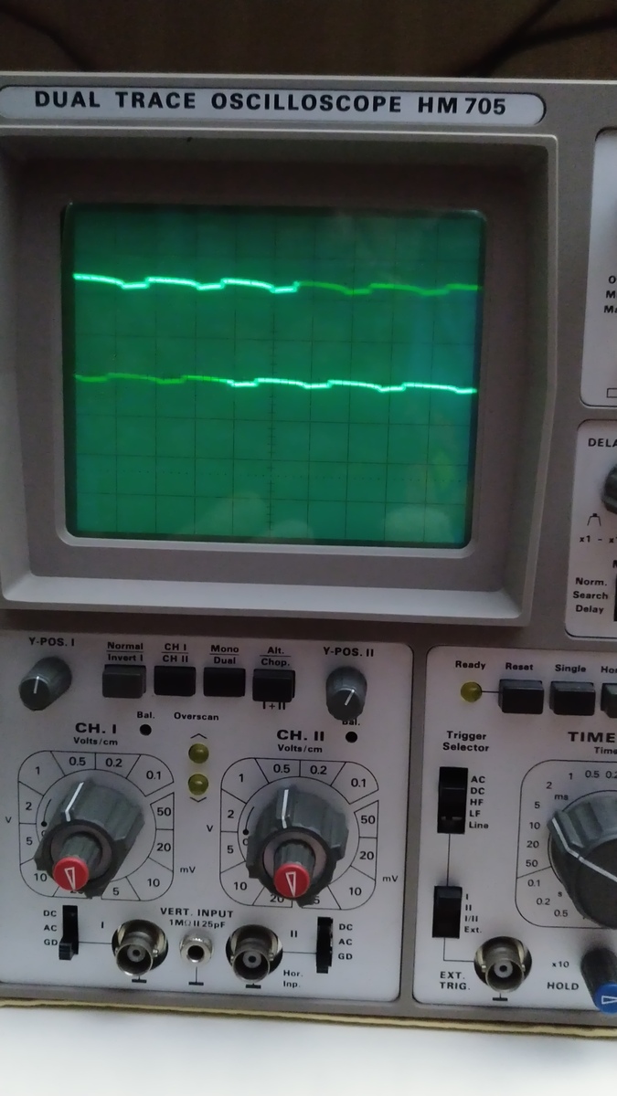

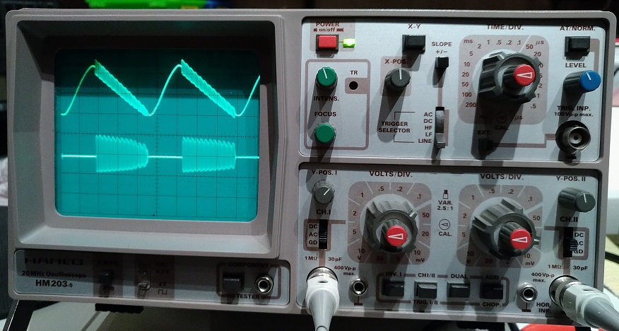

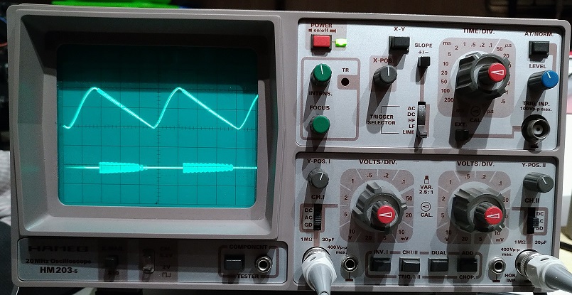

Hallo zusammen, Ich würde gerne euere Hilfe in Anspruch nehmen um den Fehler an meinem HM705 zu finden. Der Schreibstrahl sieht aus als wäre er auf beiden Kanälen mit einem Signal überlagert und nicht richtig fokusiert (siehe Bild). Die unterschiedliche Helligkeit der beiden Strahlen stammt vom fotografieren, im Orginal ist das nicht so. Auch ohne Eingangssignal und wenn beide Kanäle auf GND geschaltet sind ist dies zu sehen, ausserdem zittert der Strahl ein wenig. Wenn ich das Signal vom eingebauten Generator auf die Eingänge gebe sind die Dächer vom Rechteck zu dick und zittern nach oben und unten, wie wenn sich da mehrere einzelnen Linien auf und ab bewegen, die Flanken nicht. Das ist bei beiden Kanälen gleich. Die Spannungen am Netzteil habe ich nachgemessen diese sind bis auf die Spannung PX (ChP 7) in Ordnung. Die Spannung PX sollte 4,15V sein, hat aber nur 3,6 V. Die Spannung der Ablenkplatten gemessen am Röhrensockel stimmt. Wie kann ich den Fehler eingrenzen? Gruß Wolfgang

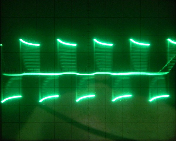

Das sind sichtbare 100 Hz. Deutet auf Elko nach dem Gleichrichter hin, der mau ist. Manchmal kann man das mit einem normalen Multimeter schlecht messen.

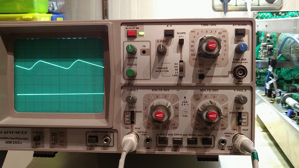

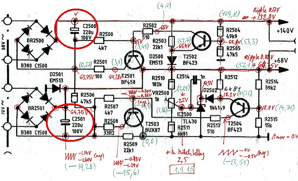

Was passiert wenn du das Rechtecksignal vom Signalgeber zugibst und die Helligkeit erhöhst - etwas wie auf meinem Bild? Ursache war einer der dicken Elkos im Netzteil. Dort werden 2x70V auf 140V zusammengeschaltet, und wenn einer der Elkos hin ist, bekommt der andere >100V, ist dann zuviel, dann sind beide hin.
Schaltung ist vom 605, und Messwerte vom Fehlerfall!

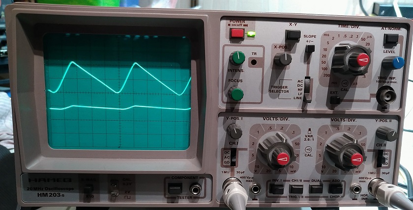

@Jochen Kann ich mit einem zweiten Oszi, muss ich erst besorgen, messen. Was mir aufgefallen ist, da gibt es 3 kleine runde Graetz-Brücken im Netzteil für -12 +12 und 5 V die werden sehr gut handwarm. Ob das normal ist weiß ich aber nicht. @Josef Sieht tatsächlich so ähnlich aus bei mir. Ich müsste also auch mal die Elkos in Versorgung der Ablenkung checken und die Gleichrichter. Was bedeuten denn die roten und was die grünen Zahlen?

Nachtrag: Wenn ich den Mode-Schalter auf Search stelle, blinkt die gelbe LED. Mit dieser Blinkfrequenz schwankt dann auch noch zusätzlich das Dach der Reckeckimpulse vom eingebauten Generator wenn ich den an Y-Eingang anschließe. Und Nein, es steht "leider" kein Netztrafo daneben ;-)
Josef L. schrieb: > Schaltung ist vom 605, und Messwerte vom Fehlerfall! Ok, habe ich verstanden. Nur für was stehen dann die roten und für was die grünen Zahlen? Rot Fehler? Grün ok? Check ich grad nicht.
Wolfgang S. schrieb: > Was bedeuten denn die roten und was die grünen Zahlen? Hab nochmal geschaut: grün ist Fehlerfall, da liegen an C2500 110V da am kalten Ende Null statt +65V. Rot ist nach Ersatz der Elkos, ich habe welche mit 160V verwendet.

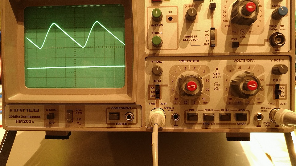

Statusupdate: Leider ist der Fehler nach dem Austausch der Elkos im Netzteil immer noch vorhanden. Soll heißen, es gab keinerlei Veränderung nach dem Austausch. Ich habe die Elkos vor uns nach den Spannungsreglern für die +12V -12V +5V sowie die beiden 220uF 100V für die 68V und die 140V getauscht. Das einzige was mir aufgefallen ist, es gibt auf dem Z-Board einen Messpunkt ChP7. Dort sollen gemessen zwischen ChP7 und ChP4 4,15 Volt anliegen. Das sind aber nur 3,6 Volt. Wenn ich dort wie beschrieben mit VR5986 4,15 Volt einstelle wird die Spannung an D1 und D2 zu hoch. Ich habe dann die Spannung an den Spannungsreglern vor und dahinter oszillografiert. Sind die Schwingungen die da zu sehen sind normal? Ich hatte dazu einen 10:1 Tastkopf verwendet. Kanal 1 ist die Eingangsspannung und Kanal 2 die Ausgangsspannung am Spannungsregler. Ausser bei 68V_140V da ist es die Spannung am Ladeelko. Vielleicht lässt sich aus den Bildern etwas ableiten? Gruß Wolfgang

nein die Schwingunen sind nicht normal. ist direkt zwischen Ausgang und Masse des Spannungsreglers ein o,1uF Kondensator angebracht? Vielleicht ist dieser defekt. Ralph Berres
Bearbeitet durch User
Am Eingang und Ausgang vom Spannungsregler sind jeweils 22nF gegen Masse. Die kann ich noch prüfen oder gleich tauschen. Aber geht so ein Kondensator überhaupt kaputt? Hatte ich zumindest noch nicht den Fall.
hast du den Spannungsregler mal getauscht? Theoretisch könnte diese Schwingung auch eine Rückwirkung einer schwingende Endstufe sein, welches von dem Spannungsregler versorgt wird, glaube ich aber nicht so recht, da der Spannungsregler einen ziemlich niedrigen dynamischen Ausgangswiderstand hat. Zumal wenn der Kondensator parallel zu Ausgang liegt. Ralph Berres
Nein, den oder die Spannungsregler habe ich noch nicht getauscht. Ich wüsste auch nicht welchen da die Schwingung bei allen zu sehen ist, allerdings bei den -12V am stärksten. Aber das kann ich machen und auch die 22nF Kondensatoren, vielleicht ist das des Rätsels Lösung?
Also das sind ja ziemlich wilde Schwingungen! Seltsam finde ich auch die Stellungen der Zeitbasis und Verstärkung, die weißen Pfeile zeigen alle nach links - bei meinem 605 müssen sie für kalibrierte Werte nach rechts zeigen. Denn sonst verstehe ich die 4,5 Skalenteile für die 50 oder 100 Hz vom Netz nicht, das wären 20 oder 10 ms. Die Spannungen kann man daher auch nicht sinnvoll ablesen, da die Skalenteilung nicht der Kalibrierung entsprechen wird. Es sei denn, bei deinem Gerät ist die kalibrierte Stellung auf links. Aber egal, miss mal die Welligkeit auf den 68 und 140V vor und nach der Stabilisierung, also einmal an C501 und C502, dann an den Punkten 9 und 8 des Steckverbinders (oder R516 und R513). Vielleicht kommst du dem Problem auch näher, wenn du die Spannungen an den Trafowicklungen selber, sprich an den ~ Anschlüssen der 5 Gleichrichter anschaust, ob da schon was zu sehen ist.
Josef L. schrieb: > Also das sind ja ziemlich wilde Schwingungen! Seltsam finde ich auch die > Stellungen der Zeitbasis und Verstärkung, die weißen Pfeile zeigen alle > nach links - bei meinem 605 müssen sie für kalibrierte Werte nach rechts > zeigen. Denn sonst verstehe ich die 4,5 Skalenteile für die 50 oder 100 > Hz vom Netz nicht, das wären 20 oder 10 ms. > > Die Spannungen kann man daher auch nicht sinnvoll ablesen, da die > Skalenteilung nicht der Kalibrierung entsprechen wird. Es sei denn, bei > deinem Gerät ist die kalibrierte Stellung auf links. Schaue Dir die Fotos genau an, insbesondere zwischen den Spannungsschaltern der beiden Kanäle. Das Symbol über dem Schriftzug "Cal." zeigt nach links.

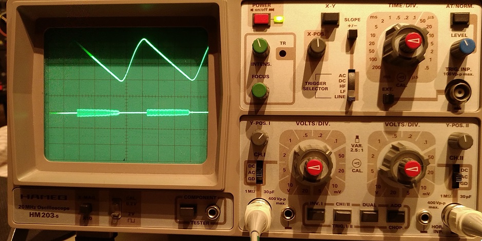

Bezüglich Cal.-Stellung - die ist tasächlich Pfeil nach links. Josef L. schrieb: > aber egal, miss mal die Welligkeit auf den 68 und 140V vor und nach der > Stabilisierung, also einmal an C501 und C502, dann an den Punkten 9 und > 8 des Steckverbinders (oder R516 und R513). Die Welligkeit an C501 und C502 ist auf dem Bild 68V_140V zu sehen. Oben sind die 68V unten die 140V am jeweiligen Elko. Nach der Stabilisierung an ChP 8 und ChP 9 bzw. R513 und R516 an dem Stecker ist fast nichts zu sehen, aber ich mach da nochmal ein Bild von. Am Eingang der Gleichrichter konnte ich nichts ungewöhnliches finden.
Tatsächlich - die hamse nich alle! Ach ja - welche Frequenz hat denn die überlagerte HF? Kann das irgendwas intern erzeugtes sein (1 MHz?). Die überlagerte NF-Ripple ist wohl etwa 2kHz.
Hm, ich glaube es liegt ein Missverständnis vor. Bei dem zweiten Oszi, mit dem ich am 705 gemessen habe, ein HM203-5, ist die Cal-Stellung links für Y-Abschwächer und Zeitbasis. Das passt auch zu den vier letzen Bilder um die es wohl gerade geht. Beim HM705 ist die Cal-Stellung für Y-Abschwächer links und für die Zeitbasis rechts. Warum das so ist keine Ahnung, aber es ist definitiv so.
Wolfgang S. schrieb: > ich glaube es liegt ein Missverständnis vor. nein, ist schon geklärt. Ich habe mich halt gewundert, dass die 100 Hz nicht 5 sondern nur 4,5 Skalenteile belegen. Ist aber wohl nebensächlich. Es würde mich nicht wundern wenn einer der Spannungsregler schwingen würde, aber alle? Wie gesagt, miss mal die Frequenz, wenn das 205 die noch einigermaßen anzeigt, und vergleiche die bei den verschiedenen Spannungen.
bei der -12V schlägt die Schwingung auf den Eingang des 7912 durch - da würde ich ansetzen - hast du gute Elkos eingesetzt oder gebrauchte ?

Gestern habe ich die drei Spannungsregler für +12V -12V +5V ersetzt. Jetzt sind die Schwingungen auf den Spannungsversorgungen nicht mehr zu sehen und der Strahl schwingt auch nicht mehr bzw. ist nicht mehr überlagert. Die Bilder sind -12V +5V +12V jeweils wieder vor und nach dem 78xx. Insgesamt habe ich folgende Bauteile ersetzt: Netzteilelkos C491 - C496, C501, C502, C506 Spannungsregler K491, K492, K493 Danke an alle im Forum die mich bei der Fehlersuche unterstützt und mit Informationen versorgt haben!
