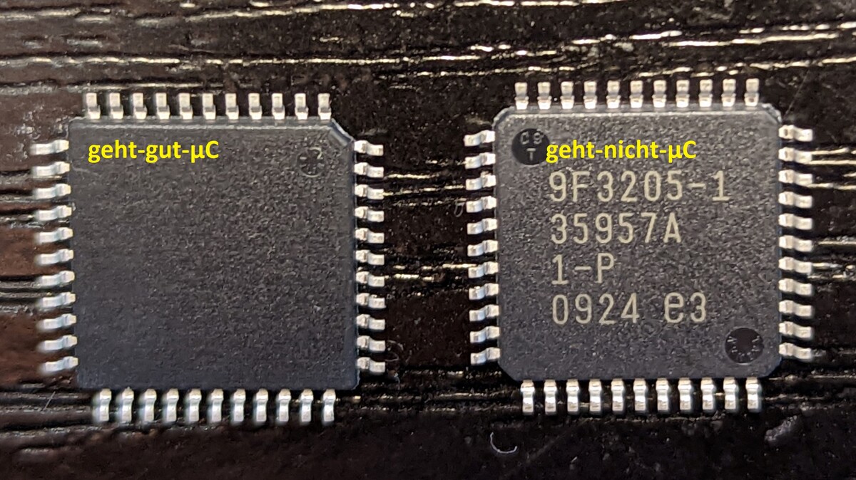

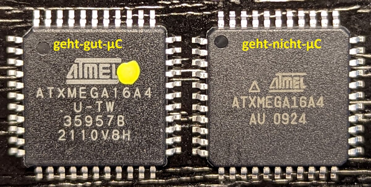

Hi, ich habe hier zwei verschiedene Serien von xmega16a4(u?). Eine Serie
lässt sich sehr zuverlässig übertakten ("geht-gut-µC"), die andere
("geht-nicht-µC") nicht. Gibt es die Möglichkeit herauszufinden warum
das so ist? Bascom sagt bei beiden, die Chip ID sei "Atxmega16A4" und
die Chip Device ID: 1E9441
Beim Auslesen der Mcu_revid gibt es einen Unterschied:
Der "geht-nicht-µC" spuckt folgenden Wert aus: 0 0x0D 0x0A
Der "geht-gut-µC" spuckt folgenden Wert aus: 1 0x0D 0x0A
Im Anhang zwei Bilder von Ober- und Unterseite der Controller.
Sind das denn nun beide 16a4 Controller oder einer vielleicht 16a4U ?
Ich verstehe die Bezeichnung mit den vielen "A" und "U" an verschiedenen
Stellen leider nicht. Ist einer der Controller aus einer alten Serie,
der Andere aus einer Neueren...?
Kann man vor dem Kauf herausfinden was man geliefert bekommt (angenommen
es kann irgendwann wieder geliefert werden...)?
Danke für eure Hilfe!!

von Norbert T. (atos)
Atxmega16A4 und Atxmega16A4U sind verschiedene MCUs. Der wichtigste
Unterschied ist das USB Interface, welches bei den (älteren) Atxmega16A4
nicht vorhanden ist. Die A4s wurden durch die A4Us ersetzt, die A4s sind
"not recommended for new designs". A4U sollte nicht mit der Endung
"-AU", die für die Gehäuseform steht, verwechselt werden, z. B.
Atxmega16A4U-AU oder ATxmega16A4-MH - verschiedene Packages.
von Volker B. (Firma: L-E-A) (vobs)
Dummerweise tragen die ATxmega16A4 und ATxmega16A4U die selbe Signatur.
Das erste Byte kennzeichnet die Version der Maske:
0: Rev.A
1: Rev.B
Der ATxmega16A4U besitzt keine Masken Rev.ID kleiner als E (0x04)
Auch ist bei allen mir vorliegenden ATxmega32A4U MCUs die Bezeichung in
einer Zeile auf das IC-Gehäuse gedruckt, das sollte dann beim 16A4
genauso sein. Deine MCUs sind beides 16A4, jedoch mit unterschiedlicher
Maskenversion.
Die Masken Rev.ID kann übrigens auch durch die MCU ausgelesen werden.
Leider gibt kein mir bekannter Distributor die Mask Rev.Id der
angebotenen xmega-MCUs an. Später hat Atmel die Mask Rev.ID auf die
Unterseite des IC-Gehäuses gedruckt. Details  sollten die Datenblätter
zeigen.

von William .. (the_real_william)
Danke für eure Tipps! Also sind die nicht funktionierenden xmegas
einfach sehr alt (Erstauflage?) und die Wahrscheinlichkeit ist gar nicht
so klein, dass alle neueren Auflagen funktionieren. So verstehe ich euch
jedenfalls. Jetzt müsste man nur noch welche kaufen können. Alles was in
Zukunft in die Shops reinkommt wird ja wohl eine neuere Auflage sein,
egal ob A4U oder A4.

https://www.microchip.com/product-change-notifications/#/8700/GBNG-15KQFZ896
findest du das (und darin auf Seite 34 die Marking-Codes deines
Gehäuses):
https://www.microchip.com/product-change-notifications/Data/GBNG-15KQFZ896/PCN_GBNG-15KQFZ896_Part%20Marking%20Guideline_Part2.pdf
Wo hast du denn die gut abgelagerten "nicht übertaktbaren" Controller
aus dem Jahr 2009 her?

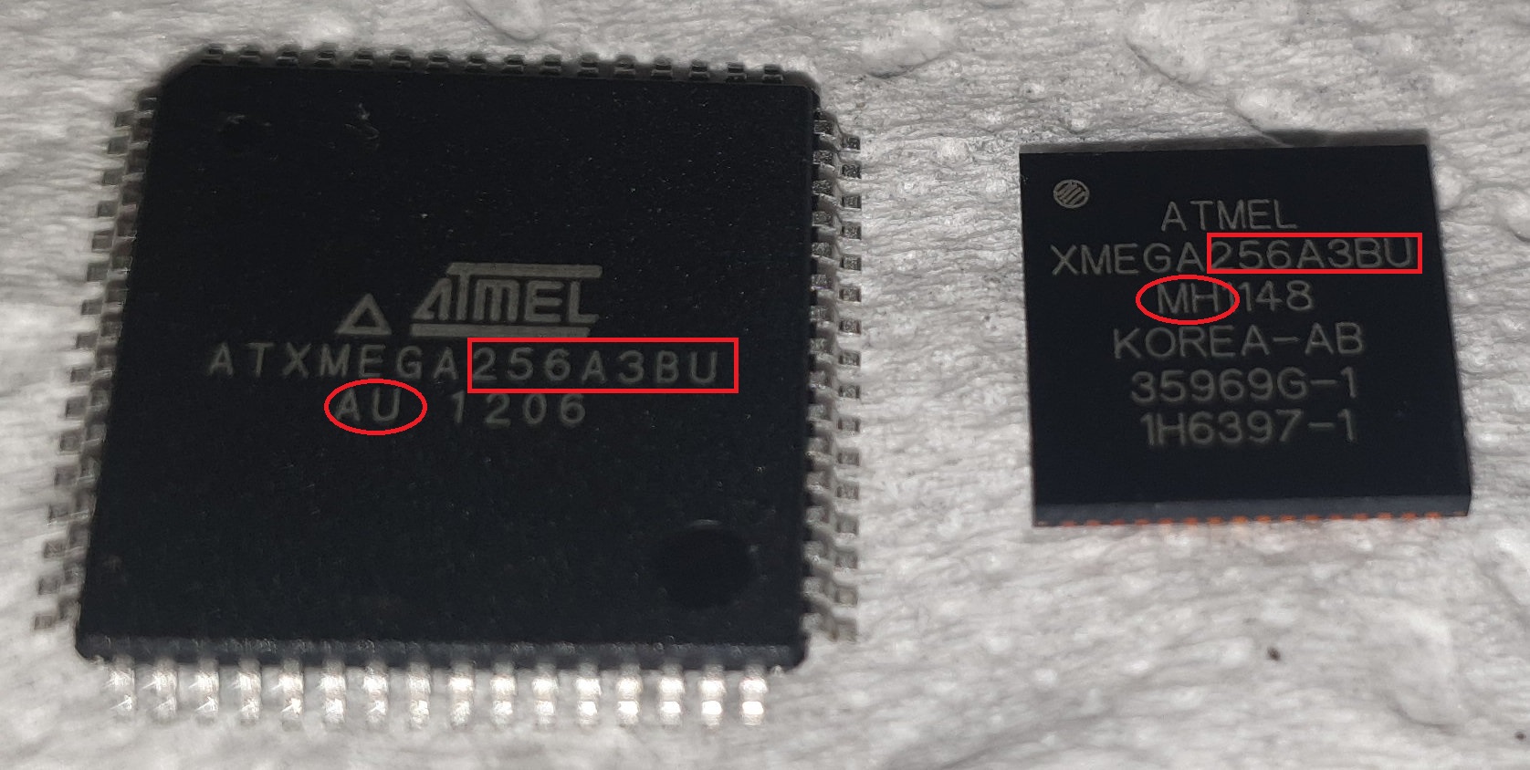

Hier als Beispiel ein A3BU in verschiedenen Gehäuseformen, -AU sowie
-MH. Die Einzelheiten sind in den Datenblättern unter "Ordering
Information" zu finden.
>Ich bin verwirrt. Es passte auch nicht zum Datum.
Tja... Die Gehäuseform steht nicht immer drauf, d. h. der "geht-gut-µC"
ist ein XMEGA16A4U-AU, auch wenn XMEGA16A4U-TW draufsteht... Ist
irgendwie so... Ich habe einen XMEGA16A4U-AU vor mir, auf dem AN
draufsteht (sowie bei dir TW), darüber habe ich nichts in den
Datenblätter gesehen, oder ich übersehe etwas...
wäre denkbar, erinnert mich an den WD1772 der im AtariST verbaut war,
nominell mit 8MHz.
Es wurden aber auch WD1772-2 verbaut, lt. Datenblatt auch mit 8 MHz aber
den konnte man auf 16 MHz übertakten und so den Weg für HD Disketten
freimachen.
Meine Erklärung (muss ja nicht stimmen), viele Chipfabriken stellten auf
kleinere Strukturen um damit sie doppelt so viele Chips aus dem Wafer
bekamen, aber das Datenblatt blieb unverändert. Nun wissen wir aber das
kürzere Wege im Chip die Grenzfrequenz nach oben schieben (Laufzeiten
sich verkürzen, Kapazitäten kleiner werden) was zur Folge hat das der
Chip mit höheren Frequenzen funktioniert!
Jedenfalls bauten das etliche im AtariST nach und mit dem WD1772-2 hat
niemand gemeldet keinen Erfolg mit HD Disketten zu haben (HD Laufwerk
natürlich war Pflicht). Das HD Loch in den 3.5" Disketten war auch ein
schönes Signal um die 8/16MHz Umschaltung und Generierung 16MHz aus 8MHz
zu bewerkstelligen, zuerst in klassischer TTL Logik XOR und Co, später
in ein Gal einzuprogrammieren.
Nochmal großes Lob und Dank an die Community hier - eine einzige Frage
gestellt, fünf Dinge gelernt und auch noch ein paar Controller zum
Originalpreis gekauft! Und schon wieder nicht beschimpft worden, was ist
denn bloß los hier? Das war früher lustiger ;)

Jetzt möchte ich aber noch wissen wie viel sich der "gute" jetzt
übertakten ließ. Hatte 2014 ein Hobbyprojekt mit einem Xmega ohne U -
weil nur die von Reichelt verkauft wurden, trotz schon damals - not
Recomend for new Design.
64 MHz geht sehr gut mit nem 16 MHz Quarz.
Reichelt scheint immernoch die nicht-U zu verkaufen, auf jeden Fall
bekommen die wohl im Februar eine neue Lieferung von xmegas, und das
sind nicht-U

von Sucher (Gast)
Irgendwie suchst du falsch. Ja, der ATXMEGA 16A4U-AU ist nicht
verfügbar:
https://www.reichelt.de/8-16-bit-atmega-avr-mikrocontroller-16-kb-32-mhz-tqfp-44-atxmega-16a4u-au-p189059.html?&nbc=1
Aber den ATXMEGA 32A4U-AU soll es schon im ab Mitte Januar wieder geben:
https://www.reichelt.de/8-16-bit-atmega-avr-mikrocontroller-32-kb-32-mhz-tqfp-44-atxmega-32a4u-au-p188779.html?&nbc=1
A4U werden sehr wohl verkauft.
von Knut B. (Firma: TravelRec.) (travelrec) Benutzerseite
> nominell mit 8MHz.
> freimachen.
Noch so einer... ;-).
Ich habe A3U und A4U bis 60MHz getestet und sie liefen einwandfrei, ab
64MHz war aber Schicht, erkennbar an sporadischen Resets.
