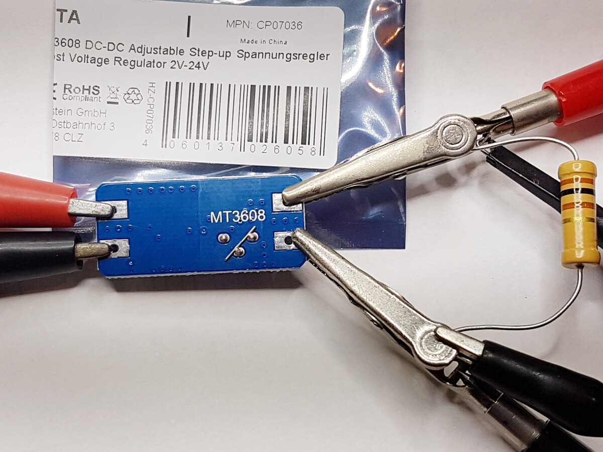

Manfred schrieb: > Na hoffentlich ist dann auch drin was drauf steht. Das ist nämlich genau der Punkt: Beitrag "Re: MT3608 - 2 x defekt?" Das Problem mit der fehlenden Brücke hatte ich auch bei dem MT3608.
Michael B. schrieb: > Aber die Chinesen kennen den und haben ihn für uns grobmotorische > netterweise auf eine ganze Platine gelötet. Von solchen kleinen Platinchen habe ich auch mal 5 Stück zum Schnäppchen-Preis gekauft - 4 davon blieben aber bislang unverwendet, weil die "2 Ampere" aus den technischen Daten eine luftige Illusion sind. Vielleicht vertragen die Teile das, wenn man einen fetten Kühlkörper auf den Chip bastelt... schon bei 0.5A wird der bei mir unangenehmt heiß.
Lutz V. schrieb: > Von solchen kleinen Platinchen habe ich auch mal 5 Stück zum > Schnäppchen-Preis gekauft - 4 davon blieben aber bislang unverwendet, > weil die "2 Ampere" aus den technischen Daten eine luftige Illusion > sind. Vielleicht vertragen die Teile das, wenn man einen fetten > Kühlkörper auf den Chip bastelt... schon bei 0.5A wird der bei mir > unangenehmt heiß. Die 2A sind der maximale Eingangsstrom.
H. H. schrieb: > Die 2A sind der maximale Eingangsstrom. Auf der oben verlinkten Ali-Express Seite steht halt: "Max. Ausgangsstrom: 2A" ... und das war bei dem Angebot, dass ich damals erwarb, auch so. Inzwischen würde ich solch eine Angabe auch nicht mehr glauben....
Lutz V. schrieb: > H. H. schrieb: >> Die 2A sind der maximale Eingangsstrom. > > Auf der oben verlinkten Ali-Express Seite steht halt: > "Max. Ausgangsstrom: 2A" Für U_out=U_in stimmts ja... > ... und das war bei dem Angebot, dass ich damals erwarb, auch so. > Inzwischen würde ich solch eine Angabe auch nicht mehr glauben.... In China hat man wohl andere Einheiten...
Lutz V. schrieb: > Auf der oben verlinkten Ali-Express Seite steht halt: > "Max. Ausgangsstrom: 2A" > ... und das war bei dem Angebot, dass ich damals erwarb, auch so. > Inzwischen würde ich solch eine Angabe auch nicht mehr glauben.... Und du glaubst, das wird besser, wenn er den MT3608 als nackten IC kauft und nicht auf der Platine ?
