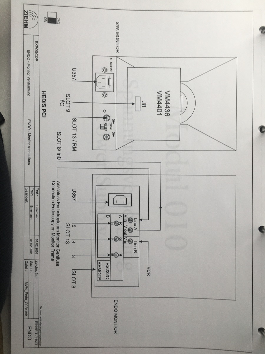

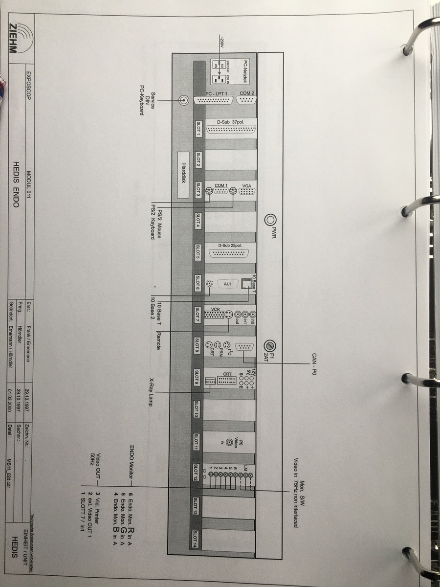

Liebe Leute, da wir bis zum jetzigen Zeitpunkt keine Lösung gefunden haben, bitte ich um euere fachliche Beratung. Selbstverständlich werden die seriöse und machbare Lösungen auf Vereinbarung belohnen. Wir müssen die alten Monitore wegen Ersatzteilmangel auf TFT Monitore umtauschen. Leider funktionieren die neueren Monitore (Es sollten 18-20 Zoll, nicht kleiner auch nicht viel grösser sein) mit dieser Framerate(75 Hz)nicht, Da offensichtlich das Signal auf 50 Hz(?) (analog auf digital?)umgewandelt werden muss. Hier die technische Daten: 576x576x8 bit, BNC , 75 Ohm 1 V p-p. Weitere Daten auf Anfrage.

Drei Koax leitungen RGB (sync auf Gree?) sowas hat man seit den neunzigern nicht mehr gesehen, die Auflösung 576x576x8 bit ist auch etwas antiquiert. Vielleicht hilft ja das: http://www.viscotech.de/download/monitor/VISCOTECH-Handbuch-Konverter-RGB-TTL-VGA.pdf ich bezweifle allerdings das das mangels Kalibriermöglichkeiten zertrifizierbar ist.

oszi40 schrieb: > Bisher dachte ich es wäre ein Maschinen-Monitor. Dürfte auch anschlusstechnisch ein solcher sein, composite video, PAL signal. Mal dort nachfragen: http://www.jk-electronic.de/html/19-fbas-videomonitor.html Das passiert anhand einer Tabelle in der bei einem normalen Monitor nur normale Auflösungen mit deren Frequenzen ("VESA-Timings" etc.) vorliegen. 576*576 gehört da wohl nicht dazu. Das ist älter als Vesa und 576x576 könnte auch ein Tippfehler sein, quadratisch ist ungewöhnlich im videobereich. "576" klingt nach PAL (von einem Herrn Bruch 1962 erfunden). https://de.wikipedia.org/wiki/PAL_%28Fernsehnorm%29#Aufl%C3%B6sung
Nach dem Logo auf den Zeichnungen ist es wohl die Bude: https://de.wikipedia.org/wiki/Ziehm_Imaging ich bin mir sicher das es in Nürnberg/Erlangen/Forchheim noch HW-Freiberufler gibt, die da was konstruieren konnten.
