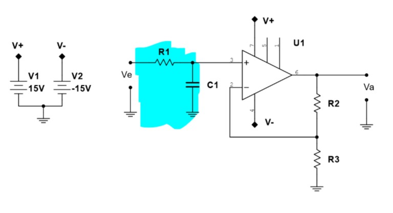

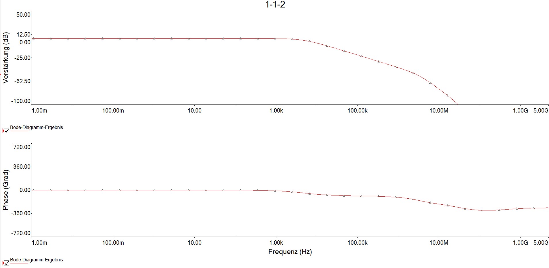

Hallo eine Frage zu einer laborvorbereitung für Digitaltechnik in meinem Mechatronik Studium, Wir haben die Frage gestellt bekommen warum bei einer 1Mhz (siehe angehängtes Bodediagramm) nochmal ein Knick entsteht. Nach langem suchen habe ich keine klare Antwort gefunden, außer, dass durch dei Annäherung an die Transitfrequenz die Dämpfung zunimmt. dies ist aber ja auch schon vor 1Mhz der Fall. Nun zu meiner Frage, habt ihr eine detailiertere und vorallem Frequenz bezogenere Antwort? Widerstände:R1=300Ohm R2=R3=13kOhm Kondensator: 112nF Niklas
Der erste Knick bei etwa 3kHz entsteht durch den Tiefpass R1/C1. Der zweite (Doppel-) Knick entsteht durch Interna des OPV. Hier ist es aber ein Tiefpass mind. 2. Grades, das sieht man an der Steilheit des Frequenzganges und an der Phase (die man nicht richtig ablesen kann). Was du unbedingt noch lernen musst ist das vernünftige Skalieren von Diagrammen und die sinnvolle Wahl der Datenbereiche. Das oben gezeigte ist eine Katastrophe. Etliche Frequenzdekaden die überhaupt nichts aussagen...
Ja, der erste Knick kommt durch den Low-Pass aus R1/C1 zustande. Der solle so bei 4.3kHz liegen. Der zweite Knick findet innerhalb des Operationsverstärkers statt. Wo dieser genau liegt, und wie steil der Knick ist, hängt stark von dem verwendeten OpAmp ab. Für so übliche Audio OpAmps, die gerne in alten Lehrbüchern verwendet werden, liegt der zweite Knick meist so bei 1Mhz. (passt auch zu Deinem Graph). Um mal zwei Oldies ins Spiel zu bringen: Der µA714 z.B hat seinen internen Cut-Off bei 1Mhz spezifiziert. Bei dem TL071 bzw TL074 sieht es ähnlich aus.
Nils schrieb: > > Um mal zwei Oldies ins Spiel zu bringen: Der µA714 z.B hat seinen > internen Cut-Off bei 1Mhz spezifiziert. Bei dem TL071 bzw TL074 sieht es > ähnlich aus. Mit "internem cut-off" meinst Du (hoffentlich) die Transitfrequenz, bei der die open-loop-Verstärkung 0dB beträgt. Mit "cut-off" meint man jedoch zumeist die erste Eckfrequenz (3dB-Grenze) - und die liegt beim genannten Typ (741) so bei 10-20 Hz (Hertz !). Die zweite Eckfrequenz dann jenseits der Transitfrequenz. Bei nicht voll-kompensierten OP-Verstärkern liegt die zweite Eckfrequenz aber noch im Verstärkungsbereich (oberhalb von 0 dB) - das ist hier aber nicht der Fall (liegt ja im negativen dB-Bereich). Aber auch hier beim gezeigten Beispiel wird die erste Eckfrequenz ziemlich weit unten liegen - die kann man wegen der Gegenkopplung aber nicht erkennen, denn gerade das ist ja eine Folge der Gegenkopplung: Bandbreiten-Vergrößerung auf Kosten der Verstärkung.

Der OPV muss auch noch verstärken. Der zweite Knick kommt dann bei Transitfrequenz/Noisegain=GBP/(R2/R3+1).
Brüno schrieb: > Der OPV muss auch noch verstärken. Der zweite Knick kommt dann bei > Transitfrequenz/Noisegain=GBP/(R2/R3+1). ??? Dann wäre der zweite "Knick" - also der 2. Pol - ja noch unterhalb des GBP (Transitfrequenz). Das ist nun aber offensichtlich nicht der Fall im vorliegenden Beispiel.
Lutz V. schrieb: > offensichtlich nicht der Fall im vorliegenden Beispiel. Wieso? GBP von ~4MHz und Noise Gain von rund 2 (R2=R3) ergibt ca. 2MHz, also zum Beispiel. Wenn das Noise Gain höher ist, braucht es für gleiche Bandbreite mehr GBP. Das sind absolute Grundlagen.
Brüno schrieb: > Lutz V. schrieb: >> offensichtlich nicht der Fall im vorliegenden Beispiel. > > Wieso? GBP von ~4MHz und Noise Gain von rund 2 (R2=R3) ergibt ca. 2MHz, > also zum Beispiel. Wenn das Noise Gain höher ist, braucht es für gleiche > Bandbreite mehr GBP. Das sind absolute Grundlagen. Hab ich die 4MHz irgendwie überlesen? Wo findest Du die?
Lutz V. schrieb: > Wo findest Du die? Der Pol sitzt bei schätzungsweise 2MHz, R2 ist gleich R3. Das Noisegain ist also 2 und das GBP dementsprechend schätzungsweise 4MHz.
Lutz V. schrieb: > Bei nicht voll-kompensierten OP-Verstärkern liegt die zweite Eckfrequenz > aber noch im Verstärkungsbereich (oberhalb von 0 dB) - das ist hier aber > nicht der Fall (liegt ja im negativen dB-Bereich). Die zweite Eckfrequenz des Open Loop Gains, die bei nicht unitygain-stabilen OPV oberhalb von 0dB liegt, ist übrigens nochmal was komplett anderes als das was oben gemessen wurde. Der erste Pol in der Messung kommt vom RC-Tiefpass, der zweite vom Gain Bandwidth Product. Ohne Tiefpass würde das Gain gerade bis GBP/Noisegain durchlaufen. Der OPV ist mit absoluter Sicherheit unitygain-stabil und der zweite Pol der Kompensation (sprich der zweite Pol im Open Loop Gain und der dritte Pol in der Messung) liegt irgendwo außerhalb der Messung.

Brüno schrieb: > Lutz V. schrieb: >> Wo findest Du die? > > Der Pol sitzt bei schätzungsweise 2MHz, R2 ist gleich R3. Das Noisegain > ist also 2 und das GBP dementsprechend schätzungsweise 4MHz. Ich glaub, da gabs ein Missverständnis. Du schriebst "..der zweite Knick kommt dann bei...". Dabei hab ich angenommen, Du würdest den zweiten Pol der offenen Verstärkung meinen (ich weiß ja nichts über Deinen OPV-Kenntnisstand). Dass du den Pol der geschlossenen Verstärkung meinst (den ja jeder im Bodediagramm in etwa abschätzen kann), war mir nicht klar. Jetzt weiß ich, was Du meinst und gebe Dir natürlich recht. (Gerade auch, was den 2. oder evtl. 3 Pol der offenen Verstärkung angeht). Ohne den Tiefpass sind die 2MHz die "normale" Bandbreite des Verstärkers (geschl. Verstärkung von 6 dB) bei der die Schleifenverstärkung 0dB ist.
