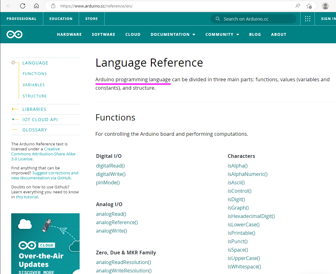

von Georg M. (g_m)
EAF schrieb:
> Arduino ist keine Sprache!
"Die Programmierung selbst erfolgt in einer C- bzw. C++-ähnlichen
Programmiersprache, wobei technische Details wie Header-Dateien vor den
Anwendern weitgehend verborgen werden"
https://de.wikipedia.org/wiki/Arduino_(Plattform)
von EAF (Gast)
Georg M. schrieb:
> . C++-ähnlichen Programmiersprache
Nicht ähnlich.
Sondern C++!
Wie kann ich dir das beweisen?

von Georg M. (g_m)
von Dieter (Gast)
Ist es wirklich schon soweit? Denken die Leute jetzt tatsächlich schon,
"Arduino" wäre eine eigene Sprache?
von EAF (Gast)
Georg M. schrieb:
Ich habe dich gefragt, wie ich dir das beweisen kann.....
Ich habe dich nicht aufgefordert irgendwelchen Blödsinn nach zu
plappern.
Hier ein Nachweis:
#include <Streaming.h> // die Lib findest du selber ;-)
Print &cout = Serial; // cout Emulation für "Arme"
void setup()
  Serial.begin(9600);
  cout << __cplusplus << endl;
 __cplusplus ist KEIN Arduinobestandteil, sondern stammt aus der GCC
Toolchain
Das Programm sagt bei mir: 202100
(das kann bei dir was anderes zeigen)
von EAF (Gast)
Offensichtlich!
Ich finde die Aussage in der Arduino Doku schon arg bedenklich.
