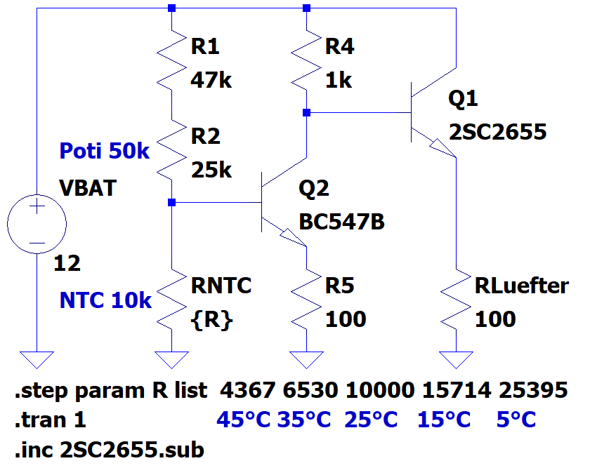

Hallo Forum, ein Lüfter soll temperaturgesteuert schalten. Lüfter wird mit ca. 8V Netzteil versorgt. Ca., weil es ein 12V-Modell ist, das aber langsamer drehen soll, damit es leiser läuft. Habe NT von 5 bis 9 V rumliegen/getestet. Mit 12 V ist er zu laut. Wie bekomme ich das am einfachsten (und billigsten ;D) realisiert? Sind Bimetallschalter, die auf 230V ausgelegt sind, tauglich? Wahrscheinlich nicht. Ich fand noch diverse Minithermostate wie den W1209. Leider steht dort explizit 12V. Wie verhält der sich bei 5 bis 9? Ziel ist: Lüfter einschalten wenn Temp über 35 Grad. Wieder ausschalten, wenn es darunter fällt. Zeitlicher Abstand unkritisch. Messung erfolgt am Vorlauf (Heizungsrohr). Danke :)
Ralf B. schrieb: > Ich fand noch diverse Minithermostate wie den W1209. Leider steht dort > explizit 12V. Wie verhält der sich bei 5 bis 9? Vorab: ich kenne das Teil nicht, also nur eine Schätzung ... Für mich sieht es so aus, dass die 12V für das Relais gebraucht werden. Und ganz rechts unterhalb des Steckverbinders scheint mir ein Spannungsregler verbaut zu sein, der den U2 versorgt. Das Relais wird evtl. noch bei 9V funktionieren, bei 5V vermutlich nicht mehr. Man könnte also das Relais tauschen, man könnte es für deine Zwecke auch durch einen geeigneten MOSFET ersetzen. Je nach Spannungsreglertyp (kann ich nicht identifizieren) könnte eine Funktion ab ca. 6V möglich sein. Ralf B. schrieb: > Sind > Bimetallschalter, die auf 230V ausgelegt sind, tauglich? Wahrscheinlich > nicht. Vom Kontakt her schon, aber ich fürchte, sie haben eine viel zu große Hysterese - muss man im Datenblatt eben in Erfahrung bringen.

Ich habs mit Pt1000 realisiert, welche magnetisch in der Nähe des Zulaufs im Heizkörper angebracht sind. https://www.sensorshop24.de/magnetischer-anlegefuehler Bimetallschalter haben eine zu große Hysterese
ths schrieb: > Ich habs mit Pt1000 realisiert, welche magnetisch in der Nähe des > Zulaufs im Heizkörper angebracht sind. > https://www.sensorshop24.de/magnetischer-anlegefuehler > > Bimetallschalter haben eine zu große Hysterese Mh, kostet mehr und ist weniger flexibel als ein W1209. Hast Du Bimetall erfolglos getestet?
Ralf B. schrieb: > Wie bekomme ich das am einfachsten (und billigsten ;D) realisiert? Sind > Bimetallschalter, die auf 230V ausgelegt sind, tauglich? Wahrscheinlich > nicht. Warum nicht ? 12V sind weniger als die 30V DC ab denen es AC Kontakten schwer wird sie zu trennen. Und Hysterese ? Nun ja, Aquarienheizer haben eine niedrige Hysterese. Ralf B. schrieb: > it ca. 8V > Netzteil versorgt. Ca., weil es ein 12V-Modell ist, das aber langsamer > drehen soll, damit es leiser läuft. Habe NT von 5 bis 9 V > rumliegen/getestet. Mit 12 V ist er zu laut. Bei 2/3 der Spannung bringt ein Lüfter nur 19% der Luftleistung. Ob es da überhaupt lohnt ihn einzuschalten ? Ralf B. schrieb: > Ich fand noch diverse Minithermostate wie den W1209 Mehr Stromverbrauch als Gewinn. Aber nur zu, sparen, koste es was es wolle, die Zeiten sind hart, da kommt man auf harte Lösungen.

Du kannst versuchen, ob dir diese Schaltung paßt. Kostet vielleicht 2-3€. NTC aufn Rücklauf. R2 Poti, R5=47 macht steilere Regelung.
Es genügt, wenn man das Datenblatt genau anschaut. Vor allem die grosse Hysterese hat mich gestört.
