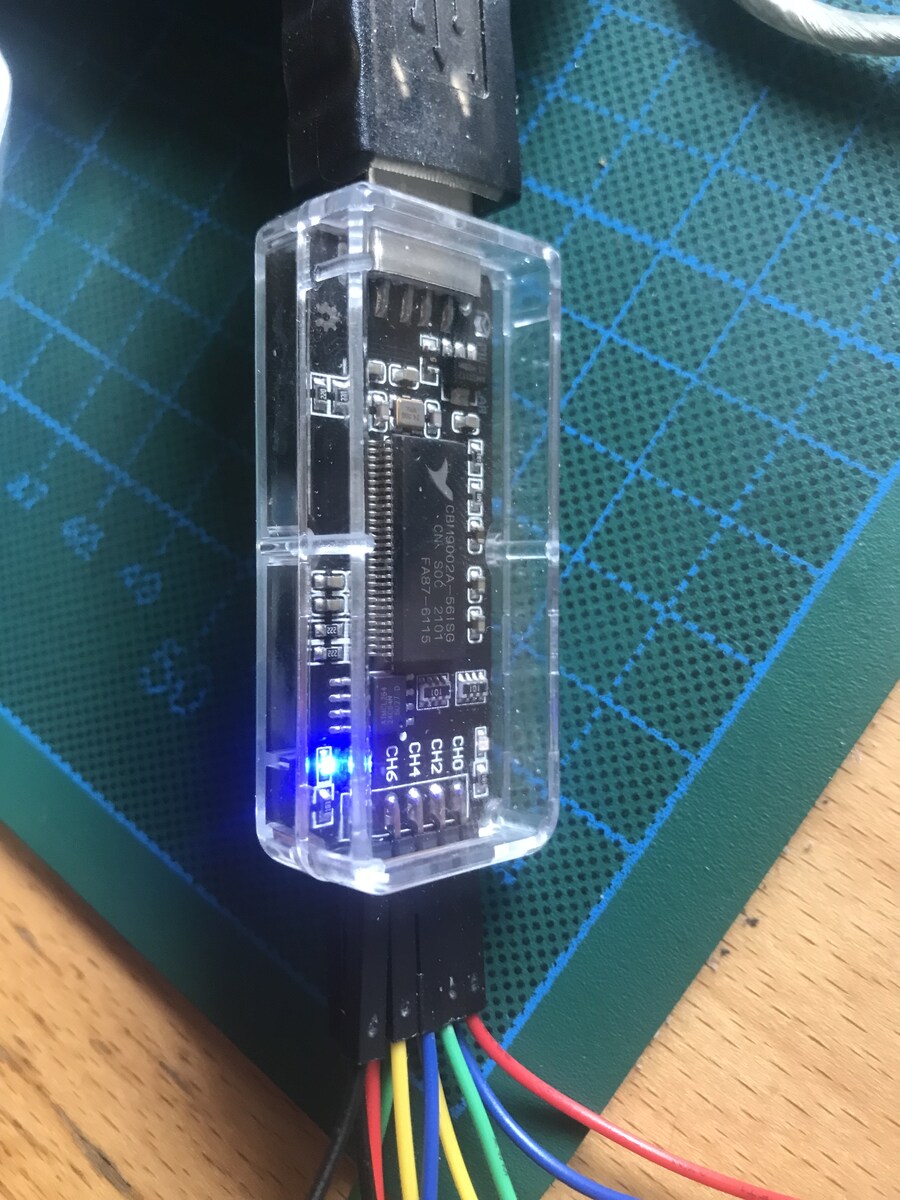

Irgendwie kriege ich es nicht hin, mit einem sigrok FX2 LA und pulseview
einen Kanal analog darzustellen. Geht das nicht? Ich sehe Abbildungen im
Netz mit schönsten Sinus-Signalen. Eine einfache RC-Entladung, die ich
darstellen wollte, klappte nicht. Ich habe einen 100nF über 10 kOhm an
einen Ausgang eines STM32F103 angeschlossen und ziehe den auf 0. Dabei
habe ich den Kondensator an einen Dateneingang des LA angeschlossen.
Würde jetzt ein Stück Entladekurve erwarten.

Welcher der "FX2"-LAs ist es denn, einer von diesen?
https://sigrok.org/wiki/Supported_hardware#Mixed-signal_devices
von Christoph K. (chriskuku)
nanoDLA v1.2 (muselab-tech.com)
von Εrnst B. (ernst)
Christoph K. schrieb:
> nanoDLA v1.2
der hat soweit ich sehe nur 8 Digital-Eingänge, nix analoges.

Als "Upgrade" würde ich dir die Anschaffung eines Raspi-Pico empfehlen,
damit gehen dann auch mehr digitale und analoge Channels gleichzeitig:
https://github.com/pico-coder/sigrok-pico/blob/main/AnalyzerDetails.md
(und billiger ist er auch noch)
Leider noch nicht im Mainline-Sigrok angekommen...
von Peter D. (peda)
Ein LA hat digitale Eingänge, wie ja das Wort "Logic" schon impliziert.
Analog stellen Oszilloskope dar.
Typisch für analoge Eingänge ist auch ein variabler und
frequenzkompensierter Abschwächer zur Bereichswahl, d.h. die Eingänge
gehen nicht direkt auf einen ADC.
