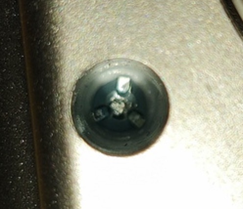

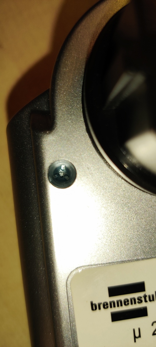

ich habe hier eine Brennenstuhl Zeitschaltuhr, bei der offenkundig
verhindert werden soll, dass der Kunde den im Inneren verlöteten 1,2V 40
mAh NiMh-Akkuzelle austauscht.
Das größte Hindernis ist bis dato nur diese Schraubenart. Vielleicht
kennt jemand deren Bezeichnung und/oder wie man vier Schrauben davon
lösen könnte? Eine Rezension auf Amazon spricht von Y-Type, aber das ist
es definitiv nicht.

von Joachim B. (jar)
die man nicht erkennt.
Mit besserer Aufnahme hätte man was dazu beitragen können.

Kann ich nicht richtig erkennen, sieht wie ein "Dreischlitz" (analog zu
("Kreuzschlitz") mit Mittelsteg aus.
Gute Erfahrungen beim Lösen von Sonder/Spezialschrauben habe ich
gemacht, indem ich alte Schlitzschraubendreher passend zugeschliffen
habe.

von Björn (Gast)
Schau hier, was am ehesten hinkommt. Auf dem Foto erkennt man nicht
viel.
https://de.wikipedia.org/wiki/Liste_der_Schraubenkopfantriebe
Dürfte Tri-Point (Y, schlitze genau radial) Oder Tri Wing (Schlitze
versetzt) sein.

von (prx) A. K. (prx)
Sieht aus wie das Gegenteil einer Tri-Groove. Vielleicht kann man den
Kopf einer solchen Schraube als Bit missbrauchen.

Aber auch diese Bits passen da nicht. Da wäre was nötig mit einer
sehr spitzigen Bohrung, die dürfte irgendwo zwischen 40 und 60° liegen.
Anschliessend muss man da so viel rausfeilen, damit 3 schmale flügel
übrigbleiben. Also das Gegenteil dessen wie diese Bits aussehen.
Gegenteil in dem Sinn, nicht das Negativ, sondern wenn man sich
vorstellt,
dass das in der Mitte einer Stange angebracht ist, genau das was
rauskäme, wenn man das Gegenstück in der Hand hält.

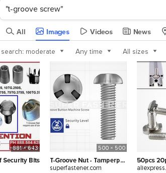

von g. grooves (Gast)
vlt. erbarmt er sich ja noch ein Bild einer Schraube zu machen zu
machen.
Ich meinte dort drei Kerben ausgemacht zu haben, ähnlich oder gleich
"t-groove"  Ist ja draussen,

MaWin schrieb:
> Mache mal die Augen auf.
Ist bei dem 'guten' Bild schwierig.
Für mich sieht das so aus, dass man ein Werkzeug mit drei Zapfen
braucht. Das könnte ein Rohr sein, an dessen Ende man drei Segmente
ausfräst. Leider sitzen Arschlochschrauben in Plastik manchmal verdammt
fest, so dass man einen recht zähen Stahl braucht.
Das Bild aus Beitrag "Re: Wie heißt diese (Spezial-) Schraubenart?" kommt
dem wohl nahe, nur, dass man den äußeren Kragen nicht haben darf.
von Uli S. (uli12us)
G.grooves hat doch bereits das Bild gepostet, wo man sieht, wie die
Schrauben aussehen. Ganz rechts unten sieht mans gut. Wie ich schon
geschrieben hab, man stelle sich vor, man macht die Kontur die so ein
triwing Bit hat, in die Mitte einer Stange, dann trennt man mit ner Säge
die Kontur so raus, dass man den tri-Wing kriegt, dann erhält man auf
der anderen Seite etwas, das dem schwarzen Teil mit den 3 Flügeln auf
dem Foto ähnelt. Bzw man nehme eine Stange mit dem Durchmesser, dass es
in die Bohrung passt, schneidet 3 Schlitze rundum ein in die man 3eckige
Bleche einlötet oder klebt.
Die simpelste Lösung, falls man mal solche Exoten hat ist aufbohren und
normale Kreuzschlitz, notfalls Torx schrauben rein.

von André (lechuck99)
> machen.
Siehe einen Beitrag über dir. Du hast schon die richtigen Nüsse
gefunden, aber die sind offenkundig breiter als ~5mm im Durchmesser. ;)

Die Brennenstuhl-Schraube? Mein erster Gedanke: Im Durchmesser passendes
Rohr (wegen des Stiftes in der Mitte) mit eingesägten Kerben in
120°-Winkeln für die drei Stege auf dem Schraubenkopf. Ja, ich hasse
properitäre Schrauben auch.
