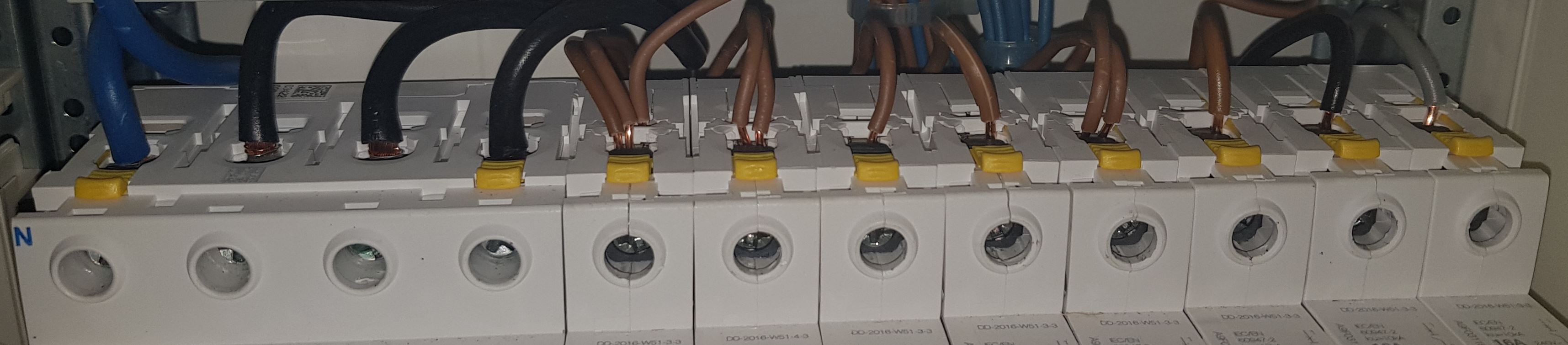

Foto1) Mein Elektriker hatte Herd (3-Phasen) an drei 1P LS-Schalter 16A angeschlossen... Sollte es nicht 1x 3P sein? Foto2) kann man mehrere Kabel so wie im Foto2 anschliessen? Ich habe an einer Anschluss sogar 3 Kabel gesehen, wie viel kann man max. anschliessen? 3) Laut Belegungsplan sind 3x Herd, Geschirspüler, Kühlschrank, Backofen, Licht-Flur/EG, Rollos ohne 30mA Fi Schutzschalter belegt. Alle andere Steckdosen sind an 2x Schiene/Schutzschalter angeschlossen. Ist es aus dem Grund dass, die o.g. Geräte eigentlich einmal angeschlossen werden und es keine "Standard"-Steckdosen um versch. Geräte anzuschliessen? Der Grund warum, ich Frage ist, ob es OK ist, oder ich es bemängeln sollte?
Verschoben durch Moderator
Elektronewbe schrieb: > Sollte es nicht 1x 3P sein? Nein muss nicht. Elektroherde werden mit 230V betrieben, nicht mit 400V.
Elektronewbe schrieb: > Der Grund warum, ich Frage ist, ob es OK ist Sicher, war doch ein Elektriker. Da, wo 3 rein gehen, gehen 2 oben und 1 unten rein. Da man üblicherweise 2 als Maximum unter einer Klemme ansieht, wird das so schon passen. Fingersicher heisst ja nicht, daß du drin rumfingern sollst. Der Prüffinger wird schon nicht an blanke Enden dran kommen. Die Installation wird ja nicht nagelneu sein, dann wäre an jeder Steckdose ein vorgeschalteter FI nötig und ein 3-poliger LSS für den Herd.

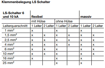

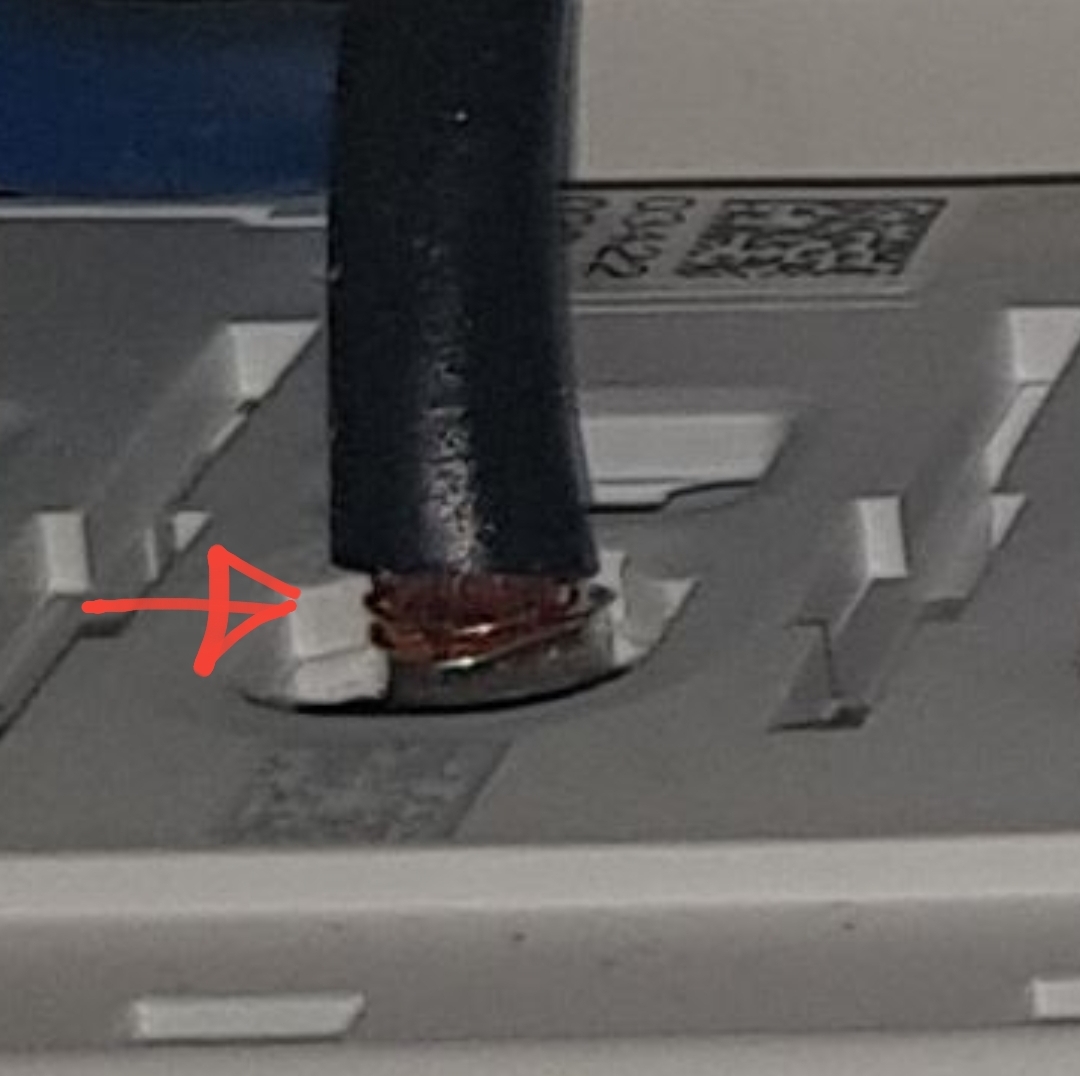

Elektronewbe schrieb: > kann man mehrere Kabel so wie im Foto2 anschliessen? Ja kann man, sofern sie festen Halt haben. Wenn die Leiter unterschiedlichen Querschnitt haben geht das in der Regel nicht gut. Die dritte Frage kann ich nicht beantworten. Warum fragst du nicht deinen Elektriker?
Michael B. schrieb: > Die Installation wird ja nicht nagelneu sein, dann wäre ... > ein 3-poliger LSS für den Herd (nötig). Siehe https://www.elektropraktiker.de/ep-2004-08-614-614.pdf Das war 2004. Im Jahr 2020 hatte ich genau diese Frage meinem Elektriker gestellt, weil der nagelneue vorverkabelte Kasten ebenfalls keinen 3-poligen LSS enthielt.

Elektronewbe schrieb: > Der Grund warum, ich Frage ist, ob es OK ist, oder ich es bemängeln > sollte? Willst du die Qualitäts- oder Funktions-Kontrolle für den Eli machen, oder suchst du einfach nur was zum Reklamieren? Markus M. schrieb: > Hingegen bei einem E-Herd ist es egal ob eine Phase fehlt. Es geht dann > einfach nur eine Heizspirale nicht mehr. Sehr grenzwertige Aussage, wo an welcher Phase hängt denn die ganze E-Herd-Steuerung dran, oder suchst sich die KI im Herd die richtige selber raus? Michael O. schrieb: > Ich durft mir gerade anlässig der VDS Prüfung unserer Unterverteilungen ... Kannst du das mal genauer erklären? Denn den Kauderwelsch versteht doch kein normaler Mensch. VDS hat nichts mit VDE zu tun, u. mit einer Whngs-Installation schon gar nicht.
Futsch scheint der Kasten ja nicht zu sein. Vielleicht Pfusch? LG, Sebastian
Michael B. schrieb: > Da man üblicherweise 2 als Maximum unter einer Klemme ansieht, wird das > so schon passen. Das sind LSS > Leitungs-Schutz-Schalter, die sind zum Schutz EINER Leitung gedacht u. werden auf die Last u. Länge einer Installationsleitung eingebaut. Wenn da nun mehr als eine Leitung an so einem LSS dran hängt, wird da nicht viel passieren weil sich ja der Strom aufteilt. Von der Logik her wäre das in dem Fall aber ein Strom-Verteilungs-Sicherungs-Schalter, pro Leitung kann bei gleichzeitiger Belastung beider Leiter nicht mehr der max. Strom gezogen werden. Bei Beleuchtung eher unkritisch, bei Steckdosen im normalen Gebrauch auch, bei Küche oder hohen Lasten wie WaMa wird es dann brenzlich. Als Installations-Mangel anzusehen wenn kein Plan dabei hängt was auf welchem LSS angeschlossen ist. Der Hersteller Schneider Electric ist relativ unbekannt, u. hört sich so nach BM-Vertrieb an?

Hallo, bin im ersten Beruf Elektriker und hab schon viele Hausinstallationen und Herde angeschlossen. So. Erstmals schließt man einen Herd an drei Phasen L1,L2,L3 (+ N, PE) an! Man kann auch die drei einzelnen Leitungen auf eine Phase legen - ist aber wegen Lastvertelung nicht gut. Sollte man aus irgendwelche Grunde nur 2 Phasen (Leitungen bzw. Drähte)haben kann man auch nur 2 Phasen nehmen. Dann muss man "Brücken" ist im Herdanschluss selbst machen. Da sind auch immer solche Metallbrücken dabei. ( Sonst geht ein teil des Herd nicht) HINWEIS: Dann sollte die Leitung auch entspechend "Dicker" sein und mit 20A oder mehr abgesichert sein. Hier die geltenden VDE Richtlinien beachten.!!! Sicherungen: Normalerweise nimmt einen 3er-Block Sicherungen. Da ist ein Bügel über alle drei Kipphelbel der einzelnen Sicherungen. Im Fehlerfall gehen dann alle drei Phasen raus. mfg Roger

Roger P. schrieb: > Im Fehlerfall gehen dann > alle drei Phasen raus. das braucht es aber bei einem Herd nicht. das ist kein Drehstromverbraucher in dem Sinne. Würde da eine CEE-Dose dranhängen, dann schon.
Hallo aber Sinnvoll schon. Der Herd ist ein Verbraucher, Ein Gerät. Obs Vorschrift heutzutage bei Neuistallationen - keine Ahnung. Bin lange da raus. mfg Roger

Ist trotzdem Pfusch. In so einen LSS kann man jeweils unten und oben einen Draht einführen. Die können auch unterschiedliche Querschnitte haben, die Klemme ist so konstruiert, dass die obere nach unten und die untere nach oben drückt. Sobald da mehr als ein Draht drin steckt, ist das niemals so stabil wie mit einem einzelnen. Dass der Herd dreimal einphasig abgesichert ist, sehe ich hingegen auch nicht als Problem. Ist auch kostengünstiger. Doof ist halt nur, wenn die Phase ausfällt, an der die Elektronik vom Herd hängt, funktioniert der nicht, aber es liegt dennoch Spannung an, die der Anwender so gar nicht erkennt, weil es tut sich ja nichts...
