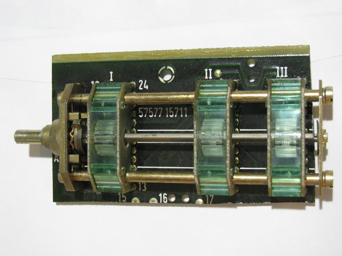

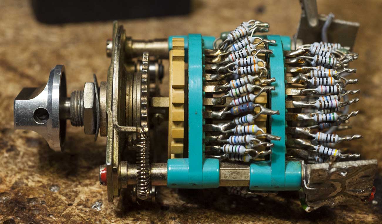

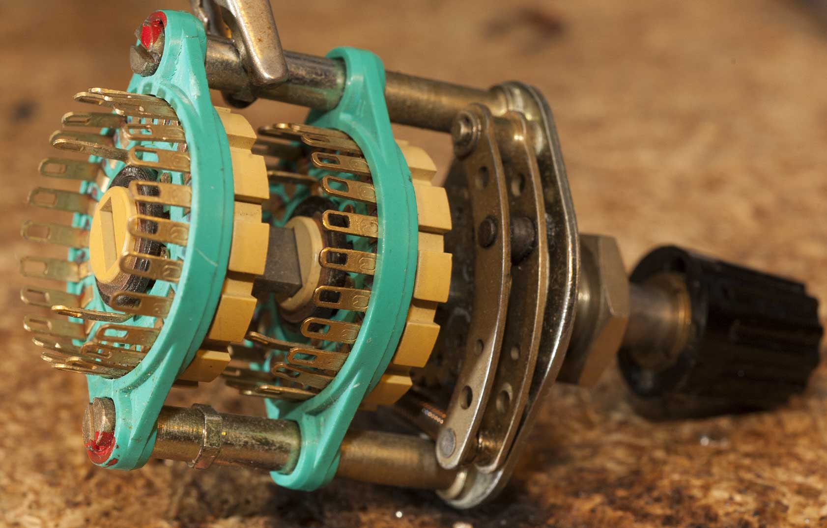

Hallo, ich suche diesen alten Schalter. Vielleicht hat einer einen rumliegen oder weiß wo es einen gibt. Er hat 12 Stufen und Anschläge siehe Bilder.

Christoph db1uq K. schrieb: > ELMA von Bürklin hat ähnliche Teile. > https://www.buerklin.com/de/hersteller/elma-178/ Vorne scheint er zu passen, aber der Abstand zur zweiten Ebene ist wohl ein Problem.
Also, ..... da Bürklin solche Schalter offenbar nicht verkaufen möchte (über 140 Ocken!!!), was hältst du von diesem? Ohne Frage müsstest du ihn mechanisch umfrickeln (hat 6 Stufen und eine Ebene mehr) und ich weiß nicht, ob die Kontakt-Belegung stimmt bzw. die Brücken so schalten, wie es nötig ist. :-/
Ja der Preis ist erstaunlich... 6 Stufen sind leider zu wenig als Lautstärkeregel waren 12 schon grenzwertig. "So doll verbasteln" wollte ich ihn eigentlich auch nicht.

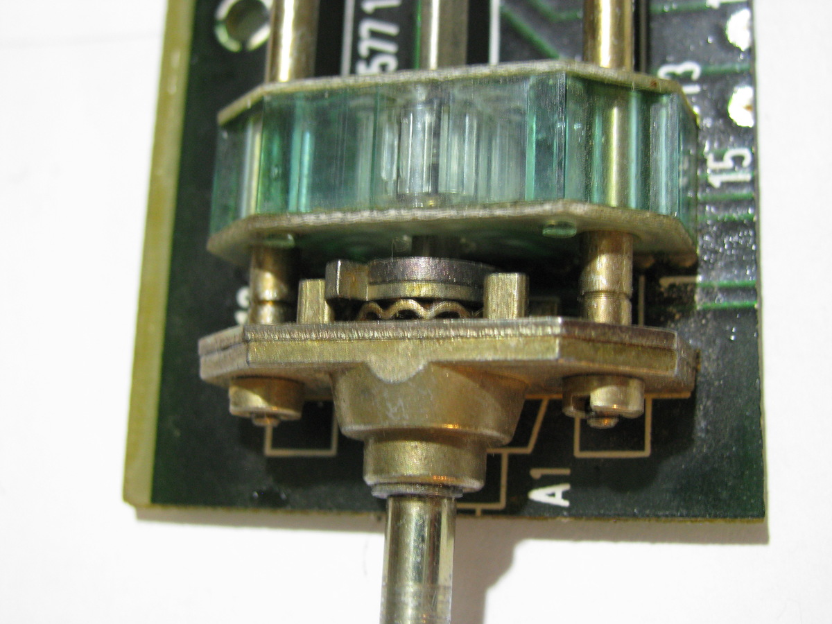

Den Anschlag rauszuoperieren ist das geringste.. Einmal auseinander (eh nötig, weil du ja offenbar nur zwei Schalterebenen brauchst) und hast alle Möglichkeiten... Die Mechanik lässt ja dann von Haus aus 12 Stellungen zu. Die elektrische Seite bleibt die Frage. ^^

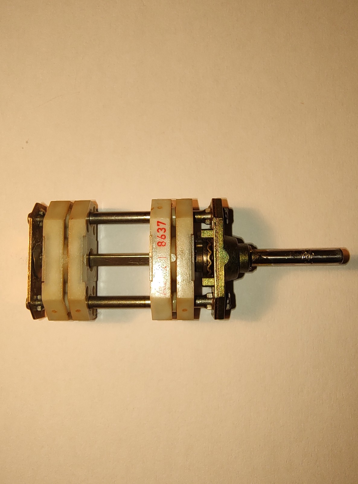

Bei Ebay verkauft einer 4 Stück zum Stückpreis von 5 Euro. Genau die wo du suchst. Unter ITT Stufenschalter hab ich ihn gefunden. Gruß Hans

Hans K. schrieb: > Bei Ebay verkauft einer 4 Stück zum Stückpreis von 5 Euro. > Genau die wo du suchst. > Unter ITT Stufenschalter hab ich ihn gefunden. > Gruß Hans Danke für den Tipp, hatte den schon angeschrieben weil die Nummer anders ist. Der Schalter hat leider weniger Stufen. Den Schalter gab es in vielen Ausführungen.....

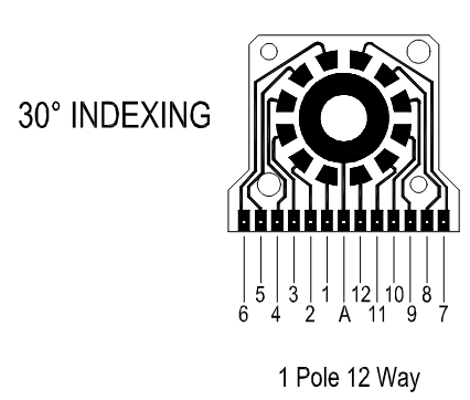

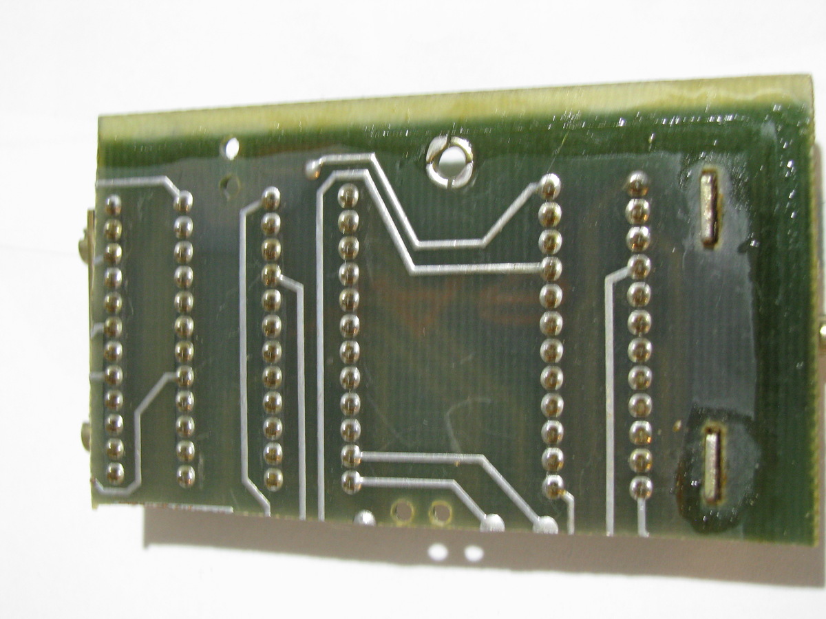

https://de.farnell.com/grayhill/71bdf30-01-1-ajn/switch-rotary-sp12t-300ma-115v/dp/1366436 28 Euro https://de.farnell.com/lorlin/pt6434-bmh/drehschalter-1pol-12stellungen/dp/1123674 12 Euro vielleicht gibt es von Grayhill oder Lorlin noch etwas passenderes Ich hatte solche Drehschalter vor Jahren mal als Bausatz gesehen, Schalterscheiben einzeln und die Achse in unterschiedlichen Längen. Damit konnte man seinen Schalter selbst zusammenstellen. Ich dachte es sei bei Farnell gewesen, finde aber nur die zwei (unter >800) Typen. https://de.rs-online.com/web/c/schalter/drehschalter-und-zubehor/drehschalter-wafer/ https://de.rs-online.com/web/p/drehschalter-wafer/0352301 da gibt es die Lorlin-Scheiben einzeln, 4,64€ pro Stück https://docs.rs-online.com/2972/0900766b813ebdf6.pdf das Datenblatt, 30 Grad wären 12 Stufen Die gibt es noch in kurzschließend oder leerlaufend zwischen zwei Kontakten. Die 13 Anschlüsse haben 2,54mm Raster, das sollte identisch sein. Vielleicht kann man die alte Achse mit neuen "Wafern" verschrauben. Ich sehe, dass die alten Schalter nur 12 Pins nebeneinander haben, da müsste man doch etwas improvisieren.

Wie schaltet der originale Schalter, liegt auf einer 12-poligen Reihe nur der Schleifer oder ist das komplizierter? 24 Pins für nur 12 Pole ist etwas übertrieben. Was ist überhaupt defekt, nur die Kontakte oder etwas anderes? Die Geometrie bedingt zum Glück ein einheitliches Layout, alle Kontakte liegen der Reihe nach nebeneinander. Damit ist nur die Position des Schleifers unterschiedlich.

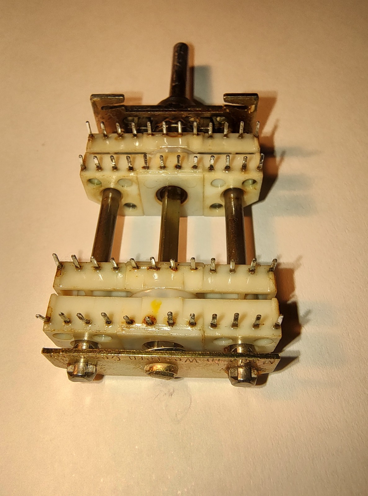

Christoph db1uq K. schrieb: > Wie schaltet der originale Schalter, liegt auf einer 12-poligen Reihe > nur der Schleifer oder ist das komplizierter? 24 Pins für nur 12 Pole > ist etwas übertrieben. Das sind 2 gegenüberliegende Kontaktelemente mit je 12 Segmenten. Bei 1x12 gibt es eine, bei 2x6 dann 2 und bei 3x4 entsprechend 3 Brücken im Rotor. Im Prinzip sind es 2 in Reihe liegende Schalter wobei die im Rotor liegenden Schleifer nicht zugänglich sind.
Er schrieb ja 12 Stufen, also nehme ich an dass nur ein Schleifer drin ist. Dann könnte man den Lorlin-Schalter mit 1*12 Stufen passend hinbiegen, also 12 Pins nach einer Seite zur Mitte hin leicht schräg abwinkeln und den mittleren "A" nach der anderen Seite und dort mit allen 12 Lötaugen verbinden.
Christoph db1uq K. schrieb: > Er schrieb ja 12 Stufen, also nehme ich an dass nur ein Schleifer drin > ist. dann sollten das aber 11x4 sein, dem Augenschein nach hat der vier Ebenen. --- >> 24 Pins für nur 12 Pole ist etwas übertrieben. sicher gibt es das, das hier wird keiner sein.
1 | 1... |
2 | -----------
3 | <- | -> |
4 | -----------
5 | 1.. |
Er schaltete ganz einfach immer die gegenüberliegenden Pins kurz. Auf Stufe 1 ganz links die 2 x 2, auf Stufe 2 den 2. Von links usw.... Habe ihn jetzt mit Kontaktspray und Strom behandelt und hoffe das er wieder geht... Er regelt die Lautstärke R und L. Er krachte und wackelte mache Stufen gingen nur bedingt. Ich habe bei einer mitleren Stufe eine Brücke eingelötet und festgestellt das die Linke Seite immer noch leiser ist. Der Schalter ist also nicht mein Hauptproblem, da muss ich aber noch weiter suchen. Danke euch allen für die vielen Tipps!

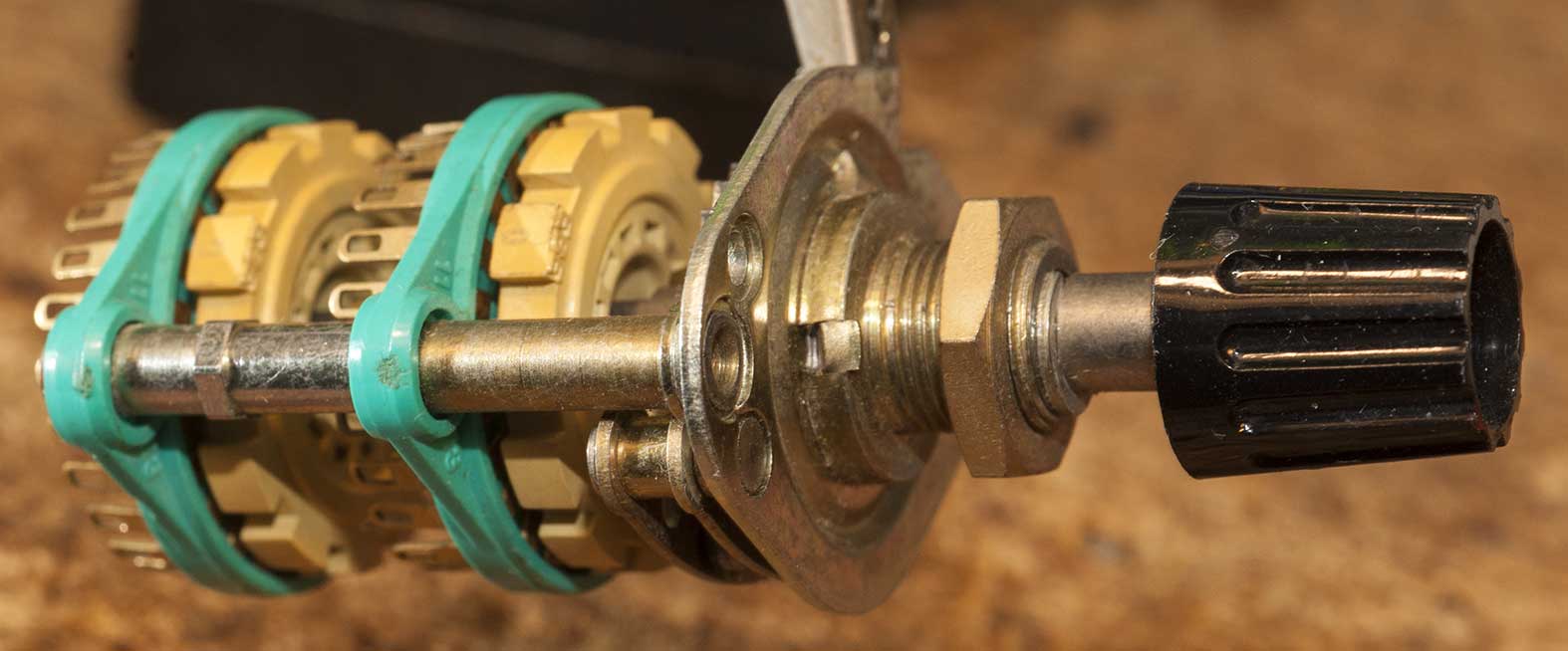

... vor ca. 35 Jahren bei einem Elektor-Nachbau habe ich u.a. Stufenschalter von Firma EBE eingesetzt. Der Verstärker funktioniert bis heute tadellos. Habe noch 2 Schalter aus der Zeit übrig - wenn Du Interesse hast ...
