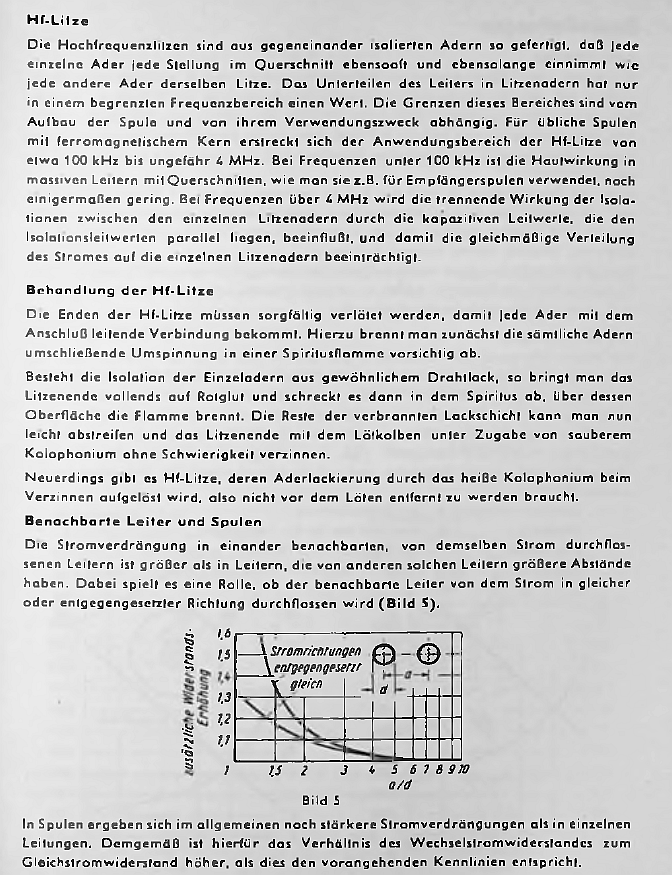

Zur HF Litze ein Auszug aus dem Telefunken Laborbuch Band 1, 1961, Seite 105
