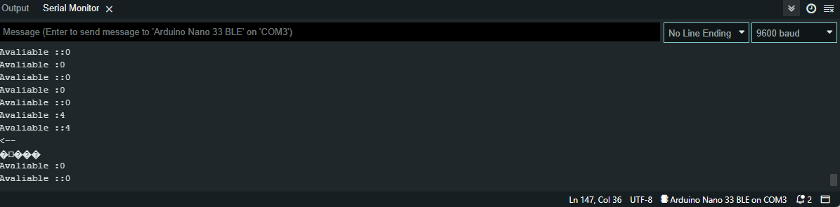

  if (Serial1.available()==0) {
    Serial1.write((uint8_t*)"AT+UBTLN=\"u-blox NINA René\"", strlen("AT+UBTLN=\"u-blox NINA René\""));
Ja, das funktioniert bei mir, ich schaffe es das mein Modul reagiert.
Jedoch stelle sich für mich nun 2 Fragen:
Wie kann ich die Antwort danach lesen und wie kann ich diese nachher in
einen Ardoino::String konvertieren?

von EAF (Gast)
Was du da ausgibst, ist kein uin8_t Array , sondern ein char Array
Also liegt der Fehler schon in der Frage!
Richtig wäre damit:
Serial1.print("AT+UBTLN=\"u-blox NINA René\"");
oder eben println, wenn es ein Zeilenende benötigt
é ist ein utf8 Dingen?!?
Dann ist strlen() irgendwie komisch, denn das erkennt keine UTF8 Dinger

von René (ren_r)
Ich erläutere noch mal mein Problem.
Sende ich ein normalen String (char Array) oder ein String-Objekt mit
der Funktion Serial1.println() oder Serial1.write() dann reagiert mein
BLE-Modul nicht. Sende ich jedoch
strlen("AT+UBTLN=\"u-blox NINA René\"")); funktioniert es.
Beim Lesen bekomme ich mit Serial1.readBytes() oder Serial1.readString()
nur siehe Bild. Dies soll Conn heißen.
Womöglich bin ich dumm, aber wie sollte ich es anterst machen.
Ach ja verwende ich einen anderen Mikrochip und arbeite ich mit der
HallUart bib funktioniert es.
Bitte nicht nochmals mir erklären, was ein Ringbuffer, wie ein String
Objekt aufgebaut ist und wie ein char Array bzw. ein String in C
aufgebaut ist. Ich habe in reinen C auf einem Linux System schon einige
Projekte umgesetzt. Also Variablentypen und co kann ich unterscheiden
und das Verständnis, wie eine serielle Kommunikation aufgebaut ist, habe
ich auch. C++ ist jedoch etwas neuer für mich (muss ich zugeben). Ich
möchte keinen 50 Zeilen Code schreiben und im reinen C bleiben, sondern
möchte die Funktionalitäten, welche mir C++ oder Ardoino-LIB zur
Verfügung stellt, stellt nutzen. Würde mich Freuen.
LG. René

von J. S. (jojos)
fehlt da nicht beim Senden das CR+LF im string? Also "\r\n" ist im HAL
Beispiel drin, hier nicht.
Und beim Empfang sieht es nach falscher Schnittstellengeschwindigkeit
aus. Die muss für Serial1 dann auch mit begin(speed) eingestellt werden.

Dann würde ich als erstes einen Logikanalyzer an den UART klemmen und
gucken, was da gesendet wird. Notfalls den seriellen Port vom PC.

Nun habe ich es gefunden:
Das Problem ist das die AruinoIDE je nach Board eine eigene Seriell bzw.
IO Konfiguration mit gibt. Da ich einen zweiten Mikrocontroller am PC
angesteckt hatte. Hat die IDE zwar oben Ardoino nano angezeigt, jedoch
die Falsche config in der Ardoino ide geladen. Nun war meine zweite
serielle Schnittstelle als USB definiert. Fahrzit TI-Mikrochip am PC
gefällt der IDE nicht. Dies ist natürlich im reinen C Code nicht
aufgefallen, da ich dort nicht auf die Bibliothek zugegriffen habe.
So dumm hätte ich gleich sehen können.
Ich schaue nochmal nach, wie der geheißen hat. Sende das dann Arduino
Support. (Muss das Gehäuse meines Reglers zerlegen und gebe euch danach
die Info welcher yC es war.)
Danke.
Nochmals wäre fast verzweifelt.
Danke an den letzten Kommentar, das hat mich dazu veranlasst nochmals in
die lib zu schauen.
Sorry, falls ich einige Tippfehler habe. Bin jetzt einfach nur noch
müde.
Und Sorry das ich manchen nicht geglaubt habe. Kaum ist die Richtige
Config drinnen, macht er alles richtig(TI abgesteckt und Arduino neu
angesteckt). Da habe ich mich geirrt und am falschen Platz nach Lösungen
gesucht.
Die Seriel libarry convertiert den String sowiso von selber in einen
unsigned char.
Das war wirklich dumm von mir.

Die ArduinoIDE hat die falsche Arduino.h geladen.
Deswegen war bei Serriel1 standartmäßig USB configuriert.
Dies war wegen einen zweiten yC welcher auf meinen PC angeschlossen war.
Ein TexasInstrument yC.
Ein BUG der IDE.
Ales was ich vorher gefragt habe ist in der Serial.cpp implementiert.
