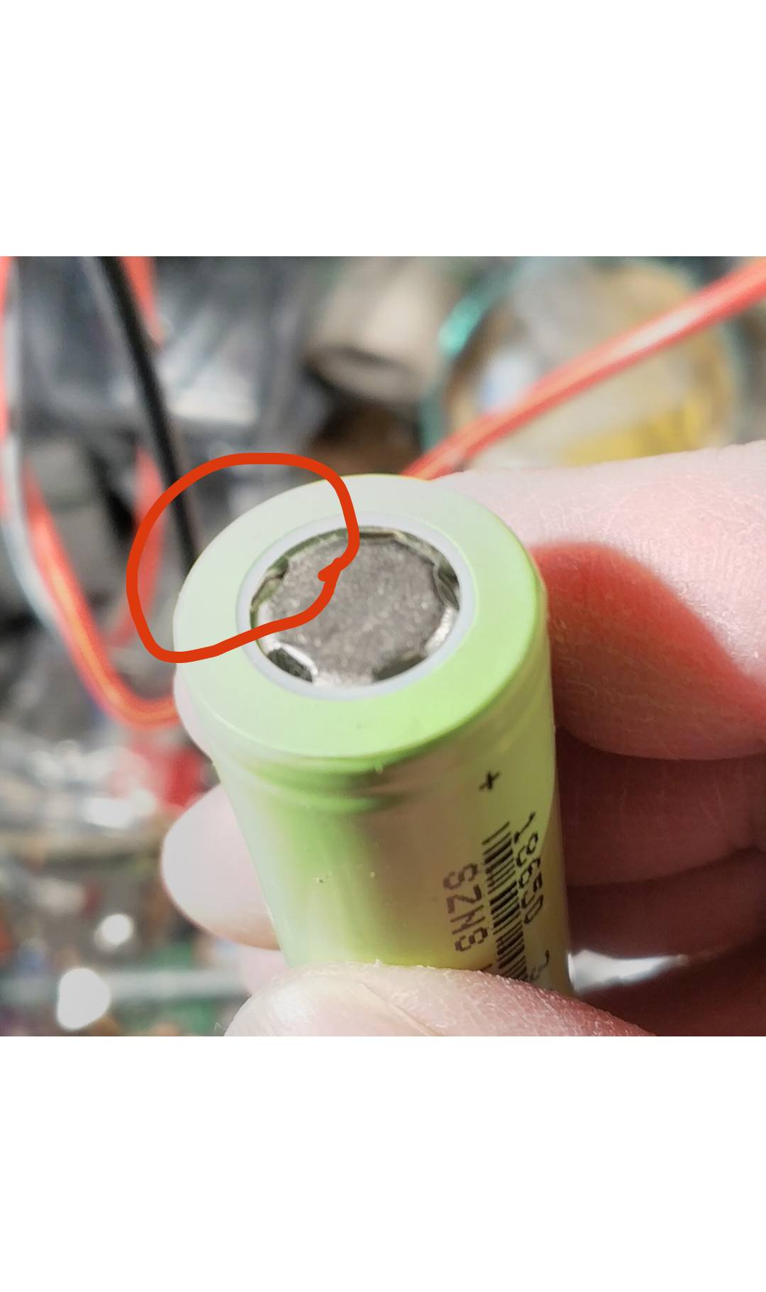

Gerald B. schrieb: > Da bleibt nichts hängen, weil ich die logischerweise nicht quer zur > Brücke einlege ;-) Was bei uns hängen blieb ist das Stück Isolierschlauch am Pluspol, welches auf die Stirnseite des Zylinders ragt. Das verhängte sich unter den Federn, und wenn man die Zelle dann rauszieht, reißt es ab. Beim nächsten Einlegen baut man dann an dieser Stelle einen Kurzschluss zwischen Pluspol und dem daneben liegenden Metallmantel mit dem Minuspol. Zumindest bei den Zellen, die wir damals gekauft hatten, war das dann ein Problem.
Ungefähr an der Stelle. Diese Zelle hier sieht mir allerdings etwas stabiler isoliert aus als die, die wir damals hatten.

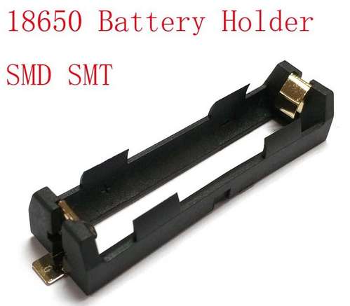

Jörg W. schrieb: > Bei einem früheren Brötchengeber hatten wir zuerst sehr vertrauensvoll > anmutende Teile, so eine schwarze Plastikwanne mit Kontakten an den > Enden. In der Praxis hatte sich dann gezeigt, dass die Zellen daraus > kaum entfernbar waren, ohne dass man eine Beschädigung der Isolation > durch das Werkzeug riskierte. Sowas in der Art, gibt es auch als 'Markenprodukt': https://de.aliexpress.com/item/32831937650.html Das sind die einzigen, die bei mir zuverlässig funktionieren. In einem Gerät habe ich unter dem Halter ein Loch gebohrt, so dass ich die Zelle mit einem Bleistift herausdrücken kann. Eigentlich sind aber die seitlichen Aussparungen groß genug, die Zelle von Hand rausnehmen zu können. > Daraufhin hatten wir Keystone #54 genommen: > https://www.mouser.de/ProductDetail/Keystone-Electronics/54?qs=73q%2FgRcW4F3NakoJDesViw%3D%3D Wehe, wenn da der Außenmantel der Zelle beschädigt wird - diese Blechklammern will ich in meinen Aufbauten nicht sehen. Bei einer ähnlichen Konstruktion eines Seriengerätes wurde ich als Bedenkenträger ausgelacht. Ein paar Wochen später kam ein Kollege aus einer Besprechung "Mist, dass Du immer ...", ein Mustergerät hat sich mit Kurzschluss im Batteriefach verabschiedet. Schlaumaier schrieb: > https://www.akkuteile.de/zubehoer/batteriehalter-fuer-4x-18650-zellen-mit-anschluss_400425_1457 > Ist das selbe Zeug was ich für meine AA + AAA Akkus /Batterien nehmen. Oh ja, da spricht der Fachmann - diesen Müll muß man nicht kommentieren.

Jörg W. schrieb: > Ungefähr an der Stelle. Jörg W. schrieb: > Zumindest bei den Zellen, die wir damals gekauft hatten Oh ja, da ist der Pluspol sehr flach.

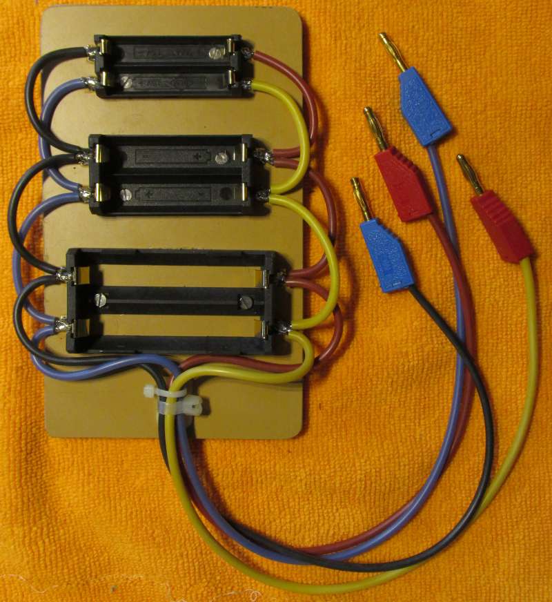

Duder schrieb: > Ich suche aber eine Lösung ohne Lötfahnen, Wenn das mit "Wünch Dir was" nicht klappt, muß man selbst Hand anlegen. Hier gibt es ein Kleingehäuse mit vier solcher Halter für AA drauf, die mit seitlich montierte Buchsen verbunden sind. Daneben ein Brettchen mit der Rückwand eines Schnurlostelefones, drei AAA auf Buchse(n) geführt. Warum? Weil es keine mir passende Fertiglösung gibt!
