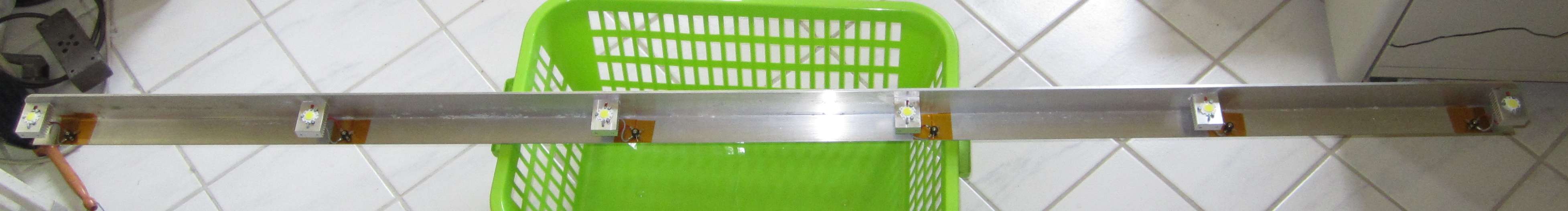

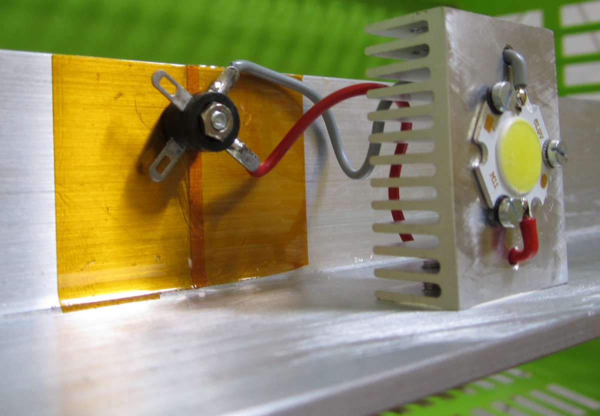

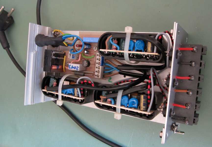

von Manfred (Gast)
Flo K. schrieb:
> Ich will in meiner Küche die Arbeitsfläche ausleuchten
Vor gut 9 Jahren habe ich selbst Hand angelegt, COB-LEDs um je 2 Watt
mit externer Versorgung unter die Hängeschränke geschraubt. Im Gegensatz
zu käuflichem Kram thermisch gesund.
Telefonist schrieb:
> Man sieht sonst nicht, daß die rote Bete schon grün ist.
Bei diesem Produkt fällt die Farbwiedergabe besonders heftig auf. Ich
sage aber aus Erfahrung, dass man sich dran gewöhnt.
von Werner H. (werner45)
...schon mal ganz nett, aber: eine abwischbare Abdeckung fehlt (Küche!).
Die Farbtemperatur nähert sich allmählich dem Braunton.
Die Rohr-Leuchten kann man wenigstens gut vom Öl/Fett-Kondensat
befreien, das sich unweigerlich niederschlägt.
