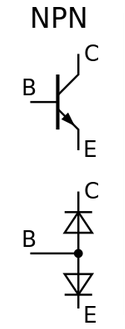

Hallo Experten! Ich habe mal eien grundsätzliche Frage zum NPN Transistor, ich finde nach zahlreichen Recherchen keine logische Erklärung dafür: Betrachtet wird ein NPN Transistor, der im Ersatzschaltbild mit den beiden dioden, wie im Anhang angefügt, betrachtet werden kann. QWenn nun eine SPannung Ube zwischen Basis und Emitter angelegt wird, dann ist das eine normale Diodenstrecke, es fließt ein Basisstrom ab Ube> ca 0,7V, das ist mir völlig klar. Nehemn wir weiter an, im Lastkreislauf Uce wäre eine Spannung von Collector zu Emitter von 12 V vorhanden (C auf +12V, E auf GND). Die obere Diode zwischen Basis und COollector ist für diesen Kreis doch nach wie vor in Sperrichtung, warum kann hier dann ein Kollektorstrom fließen? Es heißt immer, die Elektronen, die vom Emitter durch Ube zur Basis fließen, werden zum Großteil vom "noch höheren" Potenzial am Collector abgesaugt. Aber warum ist das überhaupt möglich, es ist hier doch eine Diode in Sperrichtung vorhanden?! Ich finde hier keine logische Erklärung - bitte um kurze Hilfe. Danke!
Jan22 schrieb: > Ich finde hier keine logische Erklärung - bitte um kurze Hilfe. Falsches Ersatzschaltbild.

Das Bild mit den zwei Dioden kann man verwenden, wenn man den Transistor mit einem Multimeter (Diodentest) grob prüfen will, ob die beiden Diodenstrecken noch vorhanden sind. Man kann damit auch herausfinden, ob es ein PNP oder NPN ist. Zu mehr taugt es nicht, schon gar nicht zur Erklärung der Funktionsweise eines Transistors!
Jan22 schrieb: > Aber warum ist das überhaupt möglich, es ist hier > doch eine Diode in Sperrichtung vorhanden?! Nein. Die Diode befindet sich im Ersatz(!)schaltbild. Und nur dort.
Axel S. schrieb: > Nein. Die Diode befindet sich im Ersatz(!)schaltbild. Und nur dort. Falsch, jeder bipolare Transistor lässt sich auch prima als Diode verwenden. Nur die Kennwerte der Dioden sind halt nicht so günstig...
Axel S. schrieb: > Jan22 schrieb: >> Aber warum ist das überhaupt möglich, es ist hier >> doch eine Diode in Sperrichtung vorhanden?! > > Nein. Die Diode befindet sich im Ersatz(!)schaltbild. Und nur dort. ABER: Der pn-Übergang wischen B und C ist im Verstärkerbetrieb schon in Sperr-Richtung gepolt. Erst bei Sättigung (Schalterbetrieb) ist auch dieser Übergang in Durchlassrichtung vorgespannt. Zum (falschen) Bild mit den Dioden: Das Bild ist deshalb falsch, weil es nicht zwei entkoppelte pn-Übergänge sind. Wir haben durch die gemeinsame p-Zone in der Mitte (beim npn Typ) ja zwei pn-Übergänge, die aber miteinander gekoppelt sind und von denen einer "offen" und der andere gesperrt ist (im Normalbetrieb). Gerade diese Verkopplung bewirkt ja das Transistor-Prinzip (und erklärt auch den Early-Effekt).

Noch mal zusammenmgefasst: Einen Transistor mit 2 Dioden Dioden zu bauen funktioniert halt nicht. Weil in ihm die Basiszone sehr schmal ist (10µm?) sind die BE- bzw. CB-Übergänge nicht entkoppelt, wie bei zwei zusammngeschaltete Dioden, sondern wirken zusammen. - Als Transistor ...

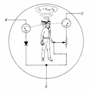

Lutz V. schrieb: > leider steht aber in manchen Grundlagenbüchern, dass die Größe dieses > dabei entstehenden Stromes Ie (bzw. Ic) nicht von Ube, sondern von dem > dabei fließenden Basisstrom Ib bestimmt würde Ist aber halt nun mal so. Wie es schon weiter oben steht: bei konstantem Ib ist auch der Ie weitgehend konstant (und zwar unahängig von der Uce). Dafür gibt es den Parameter Stromverstärkung B. Dass natürlich der Ib von der Ube in Form einer Diodenkennlinie abhängt, ist irgendwie logisch. Aber man berechnet Transistorschaltungen immer mit dem Ib und nimmt vereinfacht eine Ube von ca. 0,6...0,7V an. Oder andersrum: welche Formel oder welches Diagramm im DB gibt die Abhängigkeit des Ie von der Ube an?

Lutz V. schrieb: > Es kann gar nicht > funktionieren! Wie soll den der kleine "Schieber" den viel größeren, der > zudem einen viel größeren Strom hemmen soll, bewegen können? Mechanisch > unmöglich! Ach doch, mit der richtigen Übersetzung geht das. Das ist ja kein Funktionsmodell im kausalen Sinne, bzw. ein stark abstrahiertes. Mir hat ein ähnliches als Jugendlicher geholfen die Funktion des Transistors zu verstehen. Lothar M. schrieb: > Oder andersrum: welche Formel oder welches Diagramm im DB gibt die > Abhängigkeit des Ie von der Ube an? Zumindest gibt es die Steilheit S = dIc/dUbe = Ic/Ut [mA/V]. Die Steilheit S ist vielen unbekannt, obwohl sie ungefähr genauso wichtig ist wie die Stromverstärkung B bzw. ß. Bei Röhren ist die Steilheit eine der zentralen Größen. Allerdings ist sie bei diesen rein konstruktionsbedingt, während die beim Transistor nur vom Kollektorstrom (bei konst. Temperatur) abhängig ist. Beispiel: Emitterschaltung ohne Gegenkopplung mit Ic = 1 mA. S ~ 40 mA/V. Bei Rc = 1k ergibst sich die Verstärkung grob zu v = S·Rc = 40. Alleine mit B/ß läßt sich dies nicht berechnen. Und: v ist unabhängig vom Transistor
