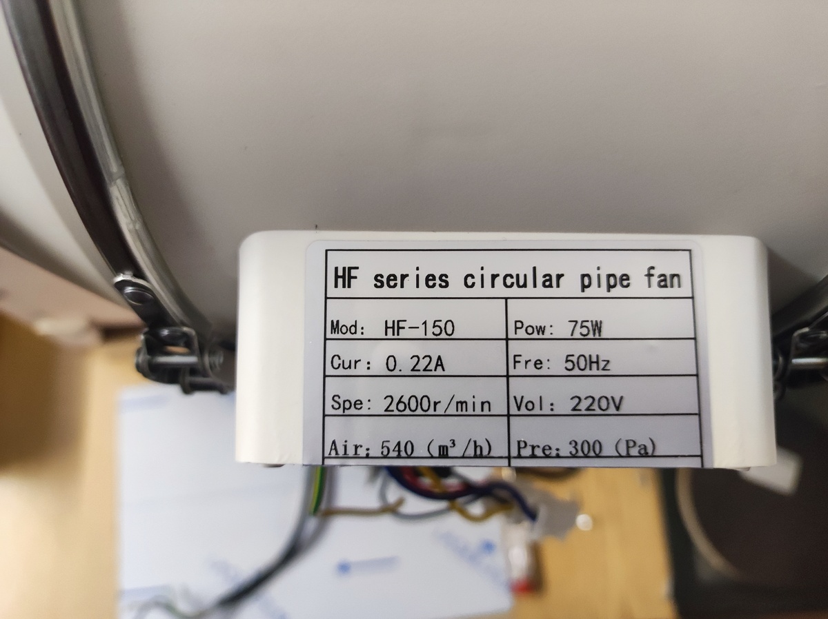

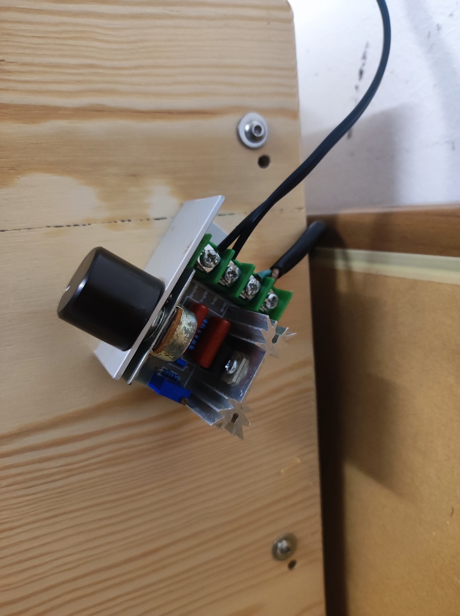

Servus Leute ich hoffe ihr könnt mir helfen. Ich habe mir für Rauch Absaugung meines Lasergravierer einen Rohrventilator zu gelegt und möchte seien Drehzahl regeln, Leider klappt es nicht mit einem billigen Regler. Habt ihr vielleicht Vorschläge wie ich es regeln kann?

H. H. schrieb: > Drossel für Leuchtstofflampe davor schalten Thomas R. schrieb: > Stufentrafo oder Stelltrafo. Wo ist da die Regelung? Aus dem Typenschild kann man keine, wie auch immer geartete, Rückführung der Drehzahl erkennen. Ohne die, keine Regelung.

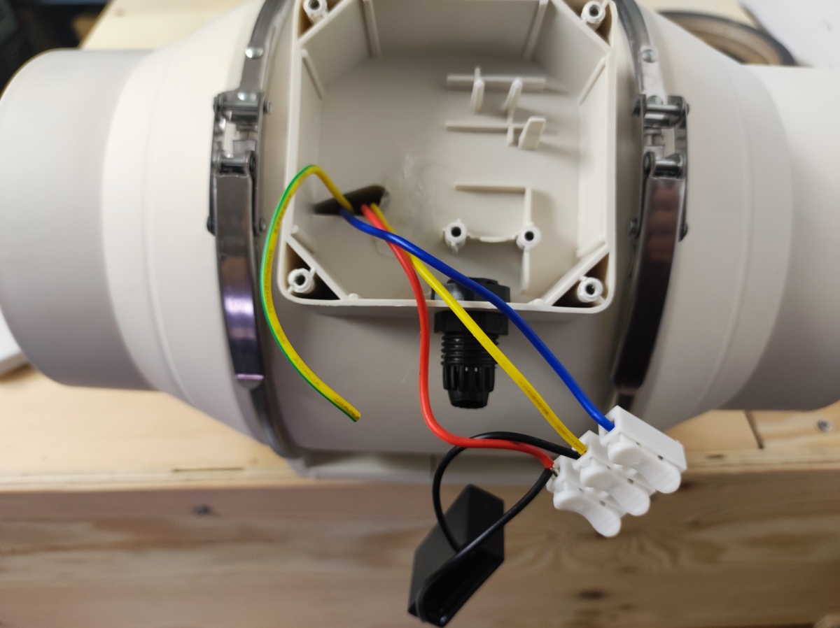

Wenn ich wenigstens wüste warum der Motor so viele Kabeln hat. Blau= Nullleiter, Gelb/Grün= Erdung, Die anderen zwei?
An blau und gelb kommen Aussenleiter (braun oder schwarz) und Neutralleiter (blau) wenn die vertauscht sind ändert sich nur die Drehrichtung, den roten mit schwarz lässt du frei, gngb ist PE.
ul5255 schrieb: > Anlaufkondensator Das ist ein Betriebskondensator, der wird ständig gebraucht während der Motor läuft, der erzeugt die "3. Phase"
Eine Drehzahlsteuerung wäre wohl ausreichend, das muss keine Regelung sein. Wie hast du denn das billige Teil angeschlossen?
