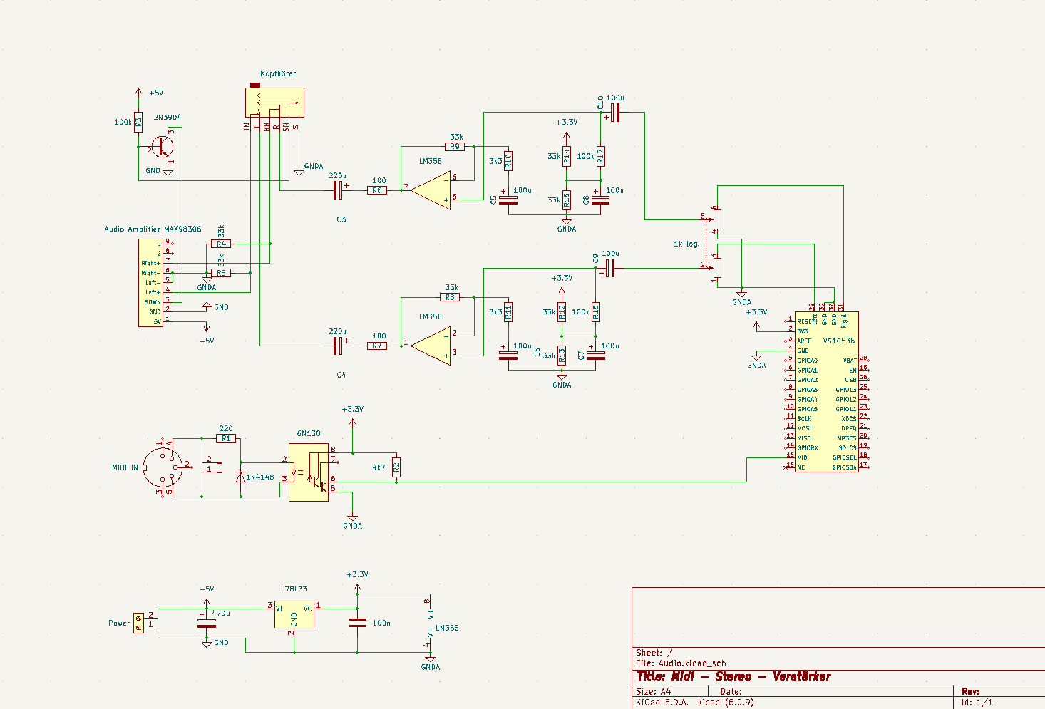

von Jürg M. (juerg5524)
Die Schaltung besteht im Wesentlichen aus einem MIDI-Soundmodul und
einem Stereo 3.5 Watt Verstärker. Wenn ich die in Serie schalte,
funktioniert alles.
Soundmodul: https://www.adafruit.com/product/1381
Verstärker: https://www.adafruit.com/product/987
Nun wollte ich ein Stereo-Potentiometer einbauen. Ein Kopfhörer sollte
auch angeschlossen werden können. Das habe ich mit der beiliegenden
Schaltung gemacht. In einem anderen Thread habe ich gelernt, dass das
mit dem LM358 nicht funktioniert (mind. 7V und nicht für Audio
geeignet). Könnt ihr mir einen geeigneten OP angeben.
Vielleicht habt ihr auch eine Vorschlag für eine einfachere Schaltung.

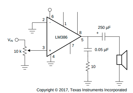

Ich würde 10 kΩ Potis nehmen. Als Verstärker fällt mir spontan der LM386
ein, ist ein alter Klassiker.

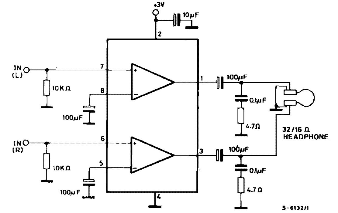

Am besten nimmst du eines dieser kleinen Stereo-Verstärker IC, wie z.B.
den TDA2822M (Class B) oder PAM8403 (Class D), wobei letzter ein
grösseres Gehäuse (SOP-16) hat, aber dafür sehr wenig Ruhestrom
benötigt.
Der TDA2822M ist sehr leicht zu verschalten, läuft ab 1,8V Speisung und
ist billig. Deswegen rate ich dir zu dem. Ist ausserdem viel leichter zu
verwenden als die alte Zicke LM386.

TS922, TS482, MC34119/TS34119.
Merkwürdige Dimensionierung, wie kommst du auf 1k und 100uF Elkos ?
Welcher Kopfhörer schafft 0.02 Hz ?

von Monk (roehrmond)
Der LM386 rauscht deutlich hörbar und ist auch sonst nicht gerade
High-End. Dennoch hat er mich bisher stets zufrieden gestellt. Es kommt
halt stark darauf an, was man damit anstellt und welche Ansprüche man
hat.

Matthias S. schrieb:
> ... die alte Zicke LM386.
Ja, die alte Zicke LM386 ... ist aber besser als ihr Ruf. Ist natürlich
alles andere als HighEnd, sonst aber ein solides Arbeitspferd um ¼-½
Watt an 4/8 Ohm zu bringen. Zimmerlautstärke bei Batteriebetrieb
möglich. Gutes Layout vorausgesetzt, denn der LM386 neigt zum Schwingen.

Weil die TDA2822M so billig sind, ist das mein Arbeitspferd für sowas.
Läuft eben auch schon ab 1,8V und kann auch in Brücke betrieben werden.
Kost' 37ct bei Tante Reichelt.
https://www.reichelt.de/de/de/audio-ic-2-kanal-dip-8-tda-2822m-p20766.html

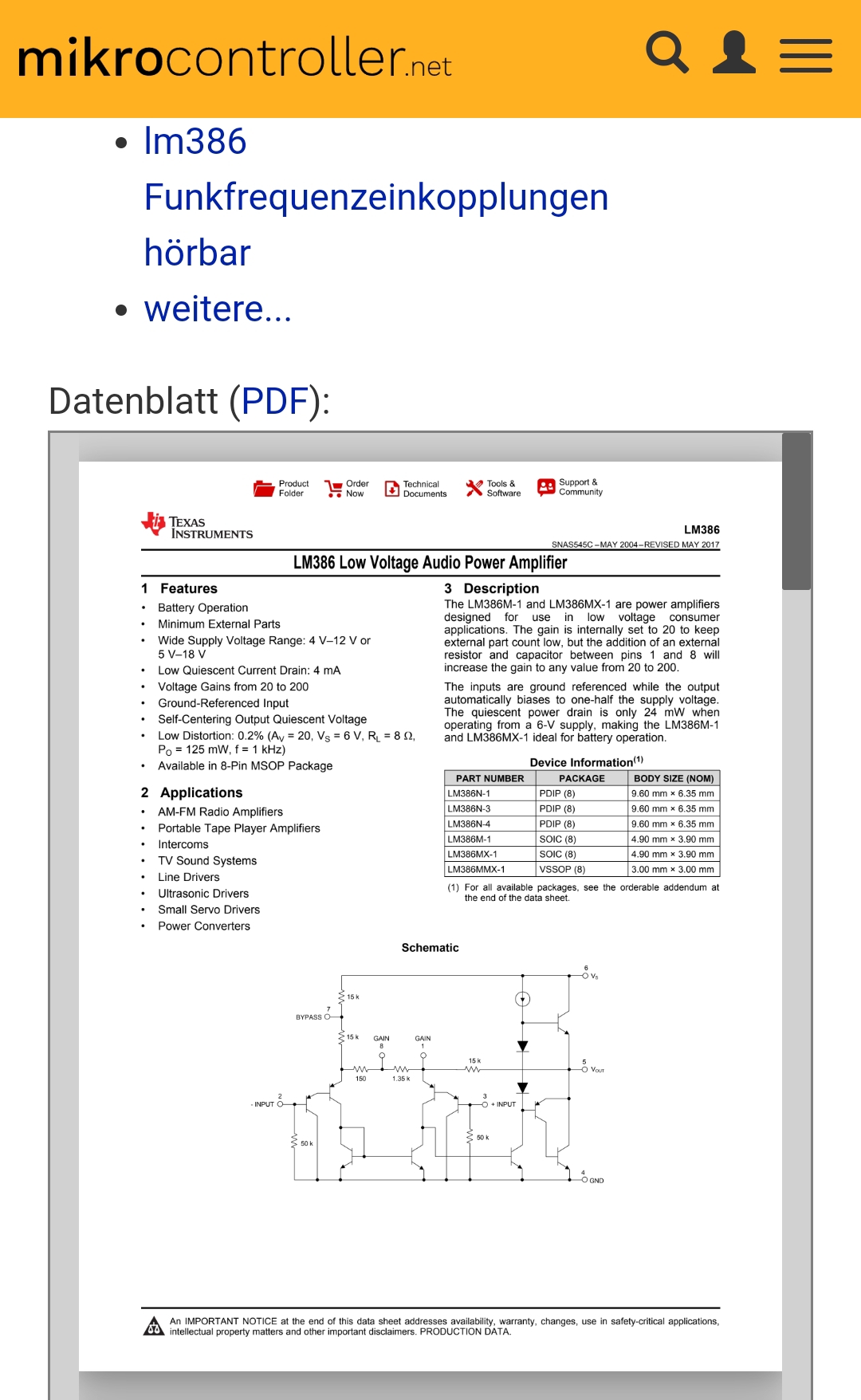

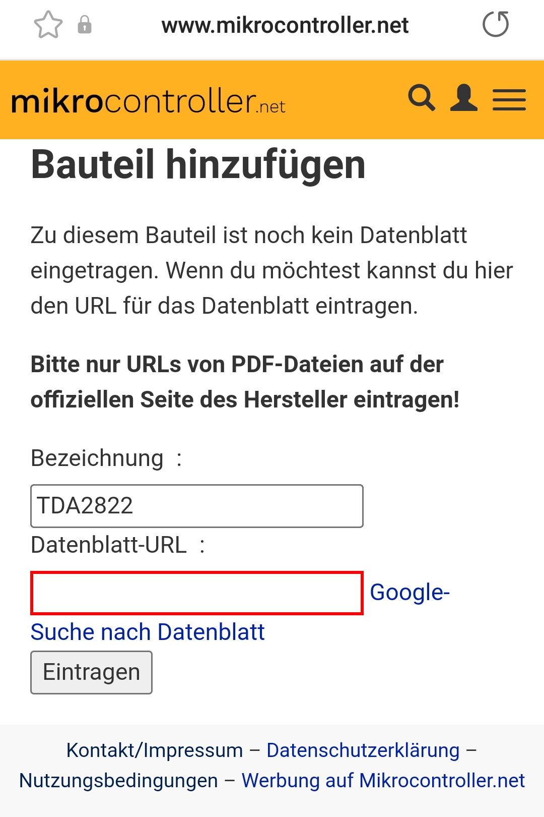

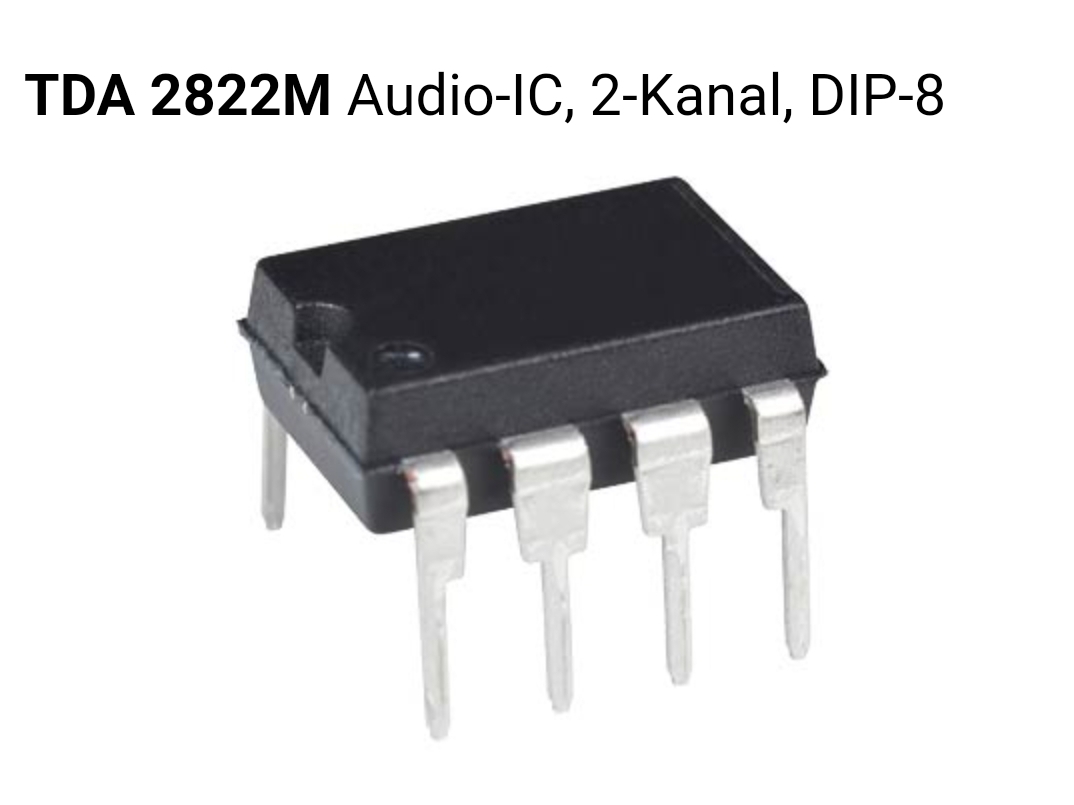

Na gut. Dann würde ich gerne ein Datenblatt vom TDA2822 ins Forum
eintragen, damit hier auch mal was moderneres als der LM386 vorrätig
ist.
Warum gelingt mir das nicht? Bin ich dazu nicht berechtigt? Vom LM386
ist schließlich auch ein Datenblatt vorhanden.

Zur ursprünglichen Schaltung:
Wie schon erwähnt, sind die Elkos z.T. etwas groß gewählt. Ist aber kein
Problem.
Der VS.. wird sicherlich auch einen DC-Offset auf seinem Ausgang haben.
Also auch in diese Leitung einen Kondensator.
Die beiden Spannungsteiler R12 ... R15 können durch einen einzigen
ersetzt werden. C7/C8 wird dann auch nur ein Kondensator.
Als OPV werfe ich noch den OPA2156 in die Runde.
Tatsächlich werfen würde ich aber mit TDA7050. Würde ich sogar
verschenken.
Außerdem würde ich die Versorgung des OPVs vor dem Spannungsregler
abgreifen.

von Michael B. (laberkopp)
Jobst M. schrieb:
> Ist aber kein Problem.
Dauert halt der Einschaltplopp 20 Sekunden.
Manche Quellen sperren die Verwendung des Links für diesen Zweck. Aber
anscheinend habe ich es gerade geschafft. Klappte aber erst beim TDA2822
mit dem D dahinter.
von Michael M. (Firma: Autotronic) (michael_metzer)
Dieter D. schrieb:
> Aber anscheinend habe ich es gerade geschafft.
Tatsächlich! Super, ich danke dir 👍
Wenn man TDA2822 in Brücke konfiguriert, ist übrigens kein Ausgangselko
nötig. Spart ganz schön Platz.

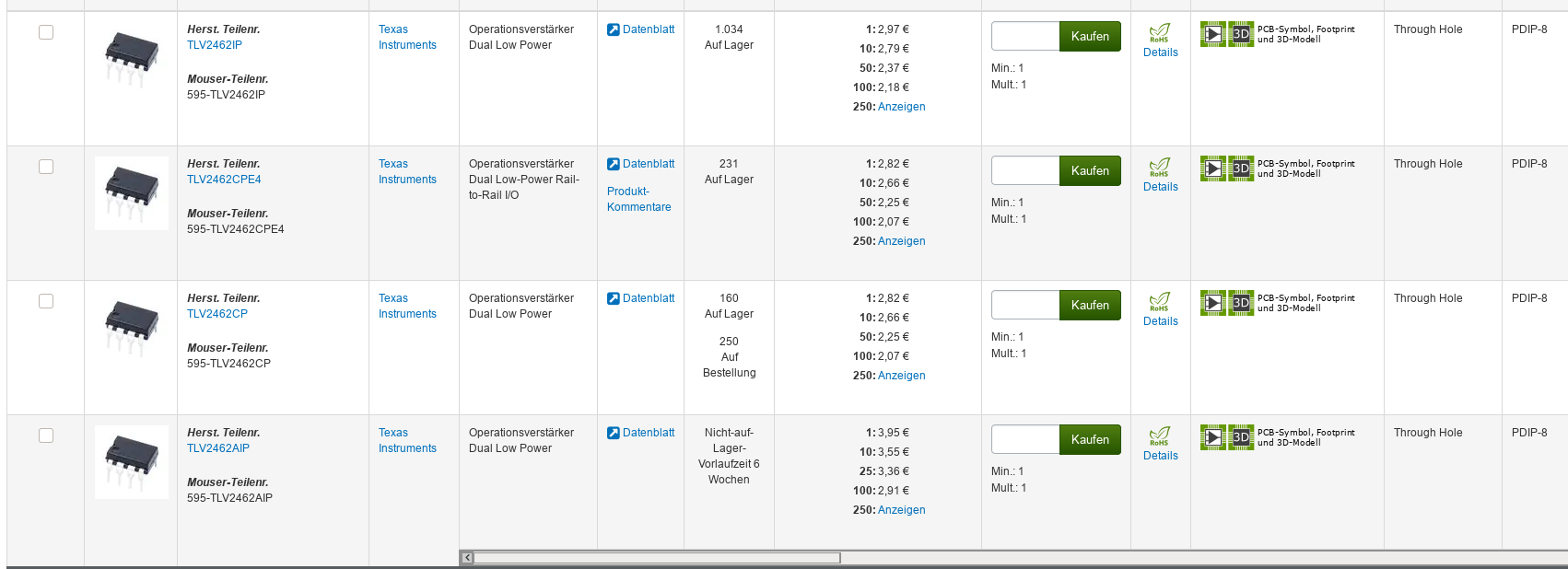

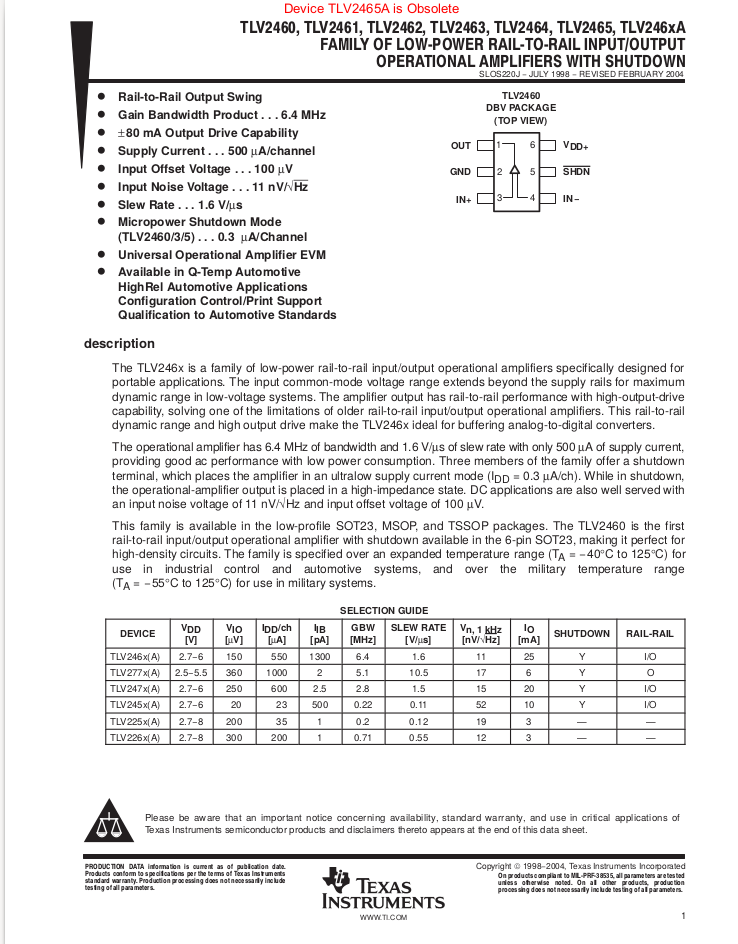

Vielen Dank für eure Ratschläge. Leider bin ich nicht in der Lage
SMD-Elemente zu verbauen. Würde eventuell der TLV2362IP auch gehen, habt
ihr damit Erfahrungen?
https://www.mouser.ch/c/?q=TLV2362IP
Nein, der liefert nicht genug Strom.

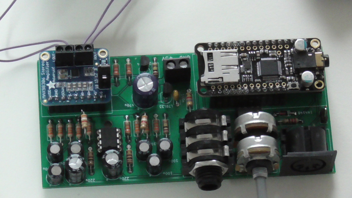

Meine Hände zittern, was feinere Arbeiten ausschliesst. Der TLV2362IP
wäre PIN-Kompatibel zum LM358. Die Prints sind bereits bei mir.
von Jobst M. (jobstens-de)
Fast. Nimm den TLV2462.
Die Info, dass es schon ein fertiges Board (mit dieser ☠☹♨♯⚔⚠☢∇
Schaltung) gibt, wäre schon am Anfang schön gewesen.
Jobst
Danke, ich werde zuerst mit dem TDA2822M experimentieren, der scheint
der richtige zu sein.
Der TLV2462 ist bei Mouser.com als "obsolet" eingestuft. Das Audio-Modul
ist für ein neues Projekt, also werde ich den nicht einsetzen.
Selbst der DIP nicht!
Was soll die Scheiße?
Nachtrag: Für was für ein Projekt? Stückzahlen? DIP? Und ausgerechnet Du
als Bestücker?
Passt doch alles nicht zusammen!
Jobst
Steht im Datenblatt.
Zum Projekt gibt es oben einen Link und es sollten mehr als 100 Stück
werden.
von Kritiker (Gast)
Stimmt nicht.
So ist es.
Du solltest mit Deinen Kindern oder Enkeln das Lesen in der Grundschule
üben -  vor allem das von Zahlen. ;o) ;o))
Da steht TLV2465 ist obsolet und nicht der TLV2462.
