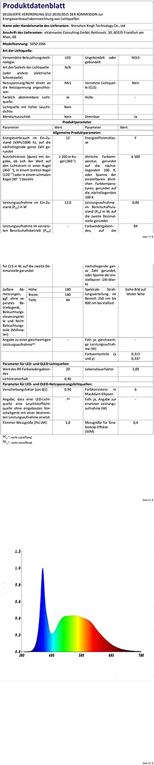

von Andreas R. (andi_r)

von Elektriker (Gast)
Was mich ein wenig skepisch machen würde ist die identische Angabe
bezüglich Leisung und Lichtstärke für 10m, 15m und 20m. Entweder haben
die einfach die LED gestreckt oder die Angabe ist nicht brauchbar...
Meine Mutmaßung: Die beiden Ausgänge sind parallel und die 2A am Ausgang
teilen sich mehr oder weniger gut auf die LED-Streifen auf. Dazu kommt
noch dass die drei Längen alle gleich viel kosten ... würde ich als
Hinweis auf angepassten LED-Abstand sehen.
Aber da das Ganze ein komplettes Paket ist sollte es einigermaßen
funktionieren.

Andreas R. schrieb:
> ich hab nun diese gekauft
https://www.amazon.de/Streifen-Lichterkette-Selbstklebend-Netzkabel-Fernbedienung/dp/B08G8NWK8Y
Da ist immerhin klar, dass die Streifen mit 24V versorgt werden müssen
und zusammen 52,8 Watt haben (dafür sieht das Netzteil aber arg klein
aus). Wenn du dazu nicht das originale Netzteil verwenden willst, dann
achte halt darauf, das das neue 24 Volt und mindestens 53 Watt liefert.
5050 sagt nur aus, dass die LEDs 5mm breit und 5mm lang sind. Die
Leistung kann man daraus nicht ableiten. Typisch wären 3.5V 20mA pro
Farbe (3x 60mW), aber das passt nicht zu dem Foto deines Streifen. Da
wurden offenbar LEDs für 7 Volt verbaut, denn 3x 7V + etwas für den
Widerstand ergibt 24V.
Das könnte dich interessieren: http://stefanfrings.de/LED/index.html
lesen.

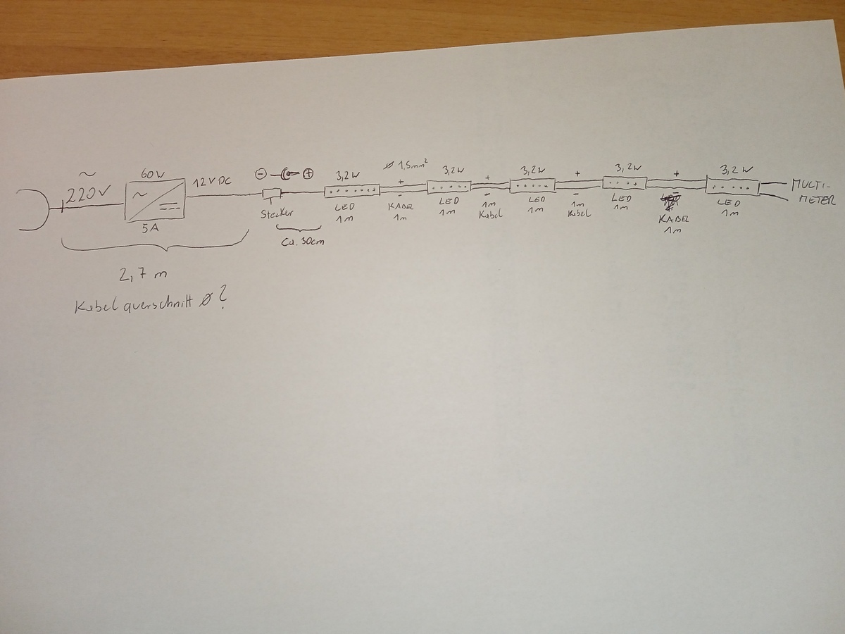

Hallo zusammen
So die LEDs sind da (2x5m)
Zusätzlich habe ich 2 Netzteile bestellt.
1. Das Licht ist mehr als ausreichend. Zu Beginn dachte ich noch eine
zusätzliche Lampe zu installieren, aber nach dem ersten Test war klar,
dass die LEDs vollkommen reichen.
2. Den ersten Strip habe ich verlegt und 4x mit ca 1m verlängert.
Sozusagen aus 5m wurden 9m... Vom Licht her merkt man überhaupt keinen
Unterschied.
3. Plus und minus habe ich zu Beginn angehängt
4. Die 1.5 mm2 Kabel waren schon etwas knifflig an den 8mm breiten strip
anzulöten :-). Aber alles passt ;-)
Nun würde mich interessieren, ob ich die Qualität der Lötstellen, sowie
der 9m Led strip "er" messen kann.
Würde ich am Ende der Led Leiste mein Multimeter draufhängen und die
Volt messen, müssten doch im besten Fall 12v rauskommen.
Durch Lötstelle, Kabellänge usw. kommt es zu einem "natürlichen"
spannungsabfall. Also wird ein wer "kleiner" 12v resultieren.
Wenn ich dann mittels kabelquerschnitt Rechner den mathematischen
spannungsabfall berechne, kann ich diesen mit dem Messeresultat
vergleichen.
Kann ich daraus die Qualität prüfen?
Ich habe noch das exakt gleiche Led Strip (original) vorhanden.
Hier könnte ich die Spannung messen, um den Spannungsabfall vom Original
mit dem verlängerten zu vergleichen.
Ist das kompletter Schwachsinn oder stimmen diese Überlegungen?
Danke

zuviel Text, ohne Schaltplan verweigere ich eine Aussage, Text ist Prosa
und für Juristen, für Techniker zählt nur der Schaltplan mit Daten,
Querschnitt der Kabel, Länge der Kabel, Stripe wieviele LEDs/m, wieviele
Meter, wieviel Watt/m, welche Spannung, wo gemessen, mit was gemessen!
Mag ja sein das es in den vielen Beiträgen hier alles irgendo steht,
aber ich sammel doch keine Krümel!
Verzeihung
Schaltplan hab ich keinen ad-hoc, da ich unterwegs bin.
Kurz nochmal die Daten:
12v DC Led strip
5m Länge
3,2W pro Meter
Netzteil:
12v DC
60 Watt
(Ich weiß, etwas überdimensioniert bei 16watt Led verbrauch)
Kabel:
1.5mm 2
Schaltplan:
Am Beginn ist das Netzteil. Anschließend habe ich alle 100cm das Strip
getrennt und 100cm Kabel dazwischen gelötet.
Hoffe jetzt habe ich es brauchbarer verfasst.

von Walta S. (walta)
Du wirst doch irgendwo eine Zettel und einen Bleistift haben.
Schaltplan, Handyfoto fertig.
Walta
> Walta
Okay ich Versuch es, aber ich bin kein Schaltplanzeichner..
Aber ich gebe mein bestes

von Stefan F. (Gast)
Andreas R. schrieb:
Ist doch gut gezeichnet. Zu deinen Fragen:
An Lötstellen fällt normalerweise nicht nennenswert Spannung ab. Wenn,
dann höchstens einstellige Millivolt.
Den größten Spannungsabfall kannst du innerhalb der LED Streifen
erwarten. Deswegen war es suboptimal, sie derartig zu verketten. Es wäre
besser gewesen, von jedem Streifen aus eine eigene Verlängerung bis zum
Controller zu verlegen.
Ich habe dich allerdings so verstanden, dass in deinem Fall ein bisschen
Helligkeitsunterschied egal ist. Also lasse es einfach so.
Wie viel Volt kommen denn am Ende an, nur so aus Neugier?
okay, also zwei Strips sind so aufgebaut wie in der zeichnung.
1. Strip: gleich wenige Leds (2-3) nach dem Netzteil habe ich 11.6V
gemessen. daher glaube ich mal nicht, dass das Netzteil es wirklich
12V. Am Ende messe ich noch 10.6V
2 Strip. der ist etwas "enttäuschend"... Hier hatte ich zu beginn auch
ca. 11.6V. Am Ende nur noch 9.6V. Ich habe dann vom Beginn an weg
gemessen, nach jeder Lötstelle.... Siehe da, sogar nach der letzten
Lötstelle hatte ich noch 10.6V. Der Verlust von 10.6V auf 9.6V findet im
ersten Drittel der letzten 1m Led-Strips. Was jedoch komisch ist, denn
da habe ich nichts gelötet. Aber das würde deine Info im vorherigen
Bericht nur bestätigen.
Fazit: Alles leuchtet, alle Lichter sehen gleich aus. Das licht passt.
Für mich selbst habe ich wieder eine neue Erfahrung gemacht... nämlich
das 1.5 CCA Kabel echt schwer zu löten ist. Ich weiß das CCA nicht das
beste ist (höher Wiederstände usw.), aber davon habe ich 50m
zuhause.....
Kann mir noch jemand sagen, weshalb ohne Strom am Netzteil die Leds
einen geringen Millivolt bereich aufweisen??? ~0.30 mV
Danke für Eure Unterstützung!!
