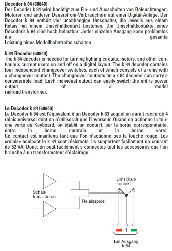

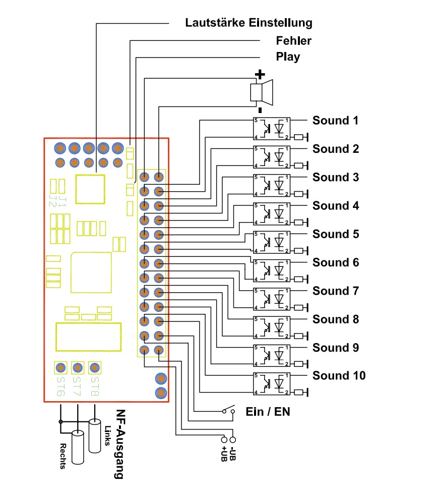

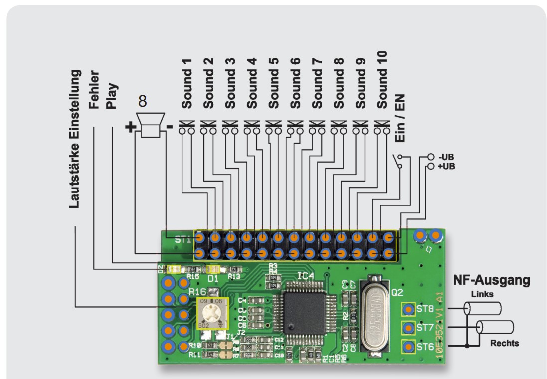

Ich habe mal die Gesamtübersicht (Datei Elektroplan) nach meiner
Notation aktualisiert. Objekt der Diskussion ist der rot eingefärbte
Gleichrichter bzw. der darunter liegende MP3 Player. Dazu 2 Dateien des
MP3 Player, die zeigen, wie richtig vermutet, dass die Sounds über Pin's
gestartet werden. Ich teste das Ganze mittels einer Kontroll-LED, bei
welcher ich einen 1kOhm Widerstand vorgeschalten habe. Einschalten
klappt wunderbar, Ausschalten bringt bekanntlich die zeitliche
Verzögerung.

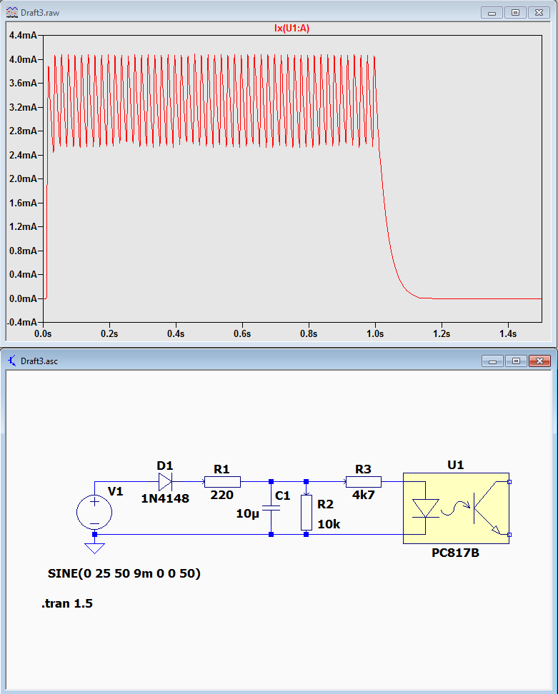

Werner, hänge doch mal das richtige Bild an.
von Werner S. (globi)
sorry - hier das richtige Bild ...
von Monk (Gast)
Aha, jetzt wird ein Schuh daraus. Eine Frage dazu:
Dein MP3 Modul hat sein eigenes Netzteil zur Versorgung, welchen Zweck
hat dort der rote Gleichrichter? Soll er lediglich einen Optokoppler
ansteuern, um die Wiedergabe eines MP3 zu starten?
Falls ja, wird wohl ein viel kleinerer Kondensator dein Problem lösen.
Aus dem Bauch heraus würde ich mal 47 oder 100 µF versuchen.

Das Internet/Märklin sagt aber ganz klar, daß der K84 "potentialfreie
Umschaltkontakte" hat. Ohne entsprechende Beschaltung kommt da überhaupt
keine Spannung raus, weder AC noch DC?

Hier die Beschaltung des K84
Wenn du den Ausgang des K84 schon als Impuls vorliegen hast, benötigst
du doch nur noch zwei einfache Leitungen zu den entsprechenden
Eingangspins des MP3 Moduls? Und überhaupt kein Netzteil oder ähnliches.

Deshalb würde ich mir das selber bauen, wie im Bild im Anhang. Auf dem
Bild siehst du den Strom durch den Optokoppler, das sollte locker
reichen für die Bedienung des Moduls.
- Eine einfache Diode, z.B. 1N4148
- R1 zur Begrenzung des Stroms in den C (hier so auf ca. 50mA peak)
- C1 ist der Sieb-C, der die Halbwellen überbrückt
- R3 dient zur Strombegrenzung der OK-LED
- R2 verkürzt die Abschaltzeit. So sind es simuliert knapp 200ms.
Der Strom durch die OK-LED schwankt zwar zwischen 2.5mA und 4mA, das
macht aber nichts. Beide Ströme schalten den OK ausreichend gut durch
(auch wenn ich den Tasterstrom nicht kenne: 2mA kann der OK mit der
Beschaltung)
Man könnte C1 vergrößern, hat dann aber eine längere Abschaltzeit. Dafür
werden die Stromschwankungen kleiner.
von Monk (Gast)
Das ist ja prinzipiell mit dem ursprüngliche Lösungsansatz des TO
identisch. Deswegen hat er hinter seine Modelleisenbahn-Steuerung (die
AC liefert) ein Gleichrichter-Modul mit Elko geschaltet, dahinter kommt
ein Optokoppler mit Vorwiderstand, der an die Tasten-Eingänge des Moduls
angeschlossen ist.
Die Eingänge des MP3 Moduls könnten als Matrix verschaltet sein, daher
wurden wohl Optokoppler empfohlen.
Sein Problem ist einfach nur ein völlig überdimensionierter Kondensator.

@Hilde: Laut Märklin Datenblatt (siehe oben) und ELV Datenblatt(hat der
TO schon gezeigt) ist das K84 Modul ein einfacher Decoder von Märklin
Digital auf 4 potentialfreie Umschalter (Relais) und das ELV Modul
erwartet einfache Taster gegen Masse am jeweiligen Eingang.
Leider sind sowohl bei Märklin wie auch ELV gut gemeinte Erweiterungen
und Beispiele gezeigt, die den TO vermutlich verwirren. Ein
potentialfreier Ausgang KANN keine 17Volt AC führen es sei denn er hat
versucht die BEISPIELschaltung für Beleuchtung aus dem Märklin
Datenblatt zu verwenden. Und bei ELV wird die Beschaltung mit
Optokopplern gezeigt um mögliches Prellen von Tastern oder Relais zu
vermeiden. Daher will er wohl von den (irrtümlich angelegten) 17Volt AC
auf DC für die Optos runter. Und das natürlich ohne
Verzögerung/Nachlaufen.
